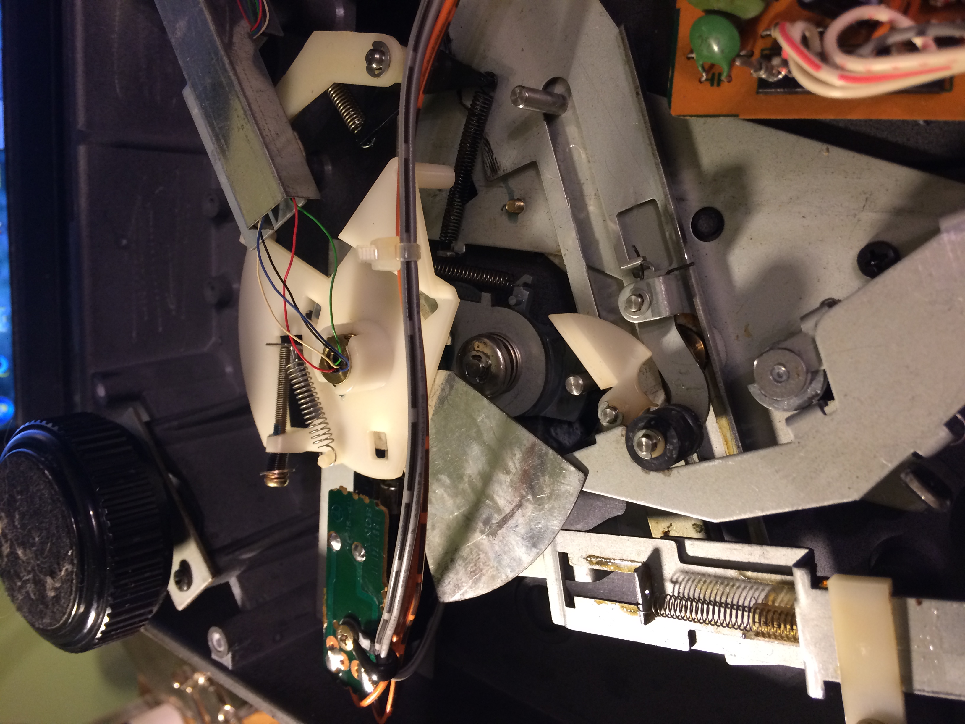

Jako że stałem się posiadaczem owego gramofonu a pracy przy nim sporo zdecydowałem się założyć oddzielny temat.
Na początek wnętrze. Dziwne ale różni się trochę od prezentowanych na zdjęciu nr 1 :shock: . Doszedłem do takiego wniosku podczas poszukiwania rezystorów odpowiedzialnych za obroty. To jakiś inny model :think:
Co mu dolegało:
1.Winda spada za szybko
2.Obroty za szybkie
3.Automatyka nie działa.
4.Przyciski szalały :)
Z obrotami już się uporałem, przyciski przesmarowałem, działają tyle o ile - nowe już zamówiłem.Przynajmniej działa start i wybór prędkości.

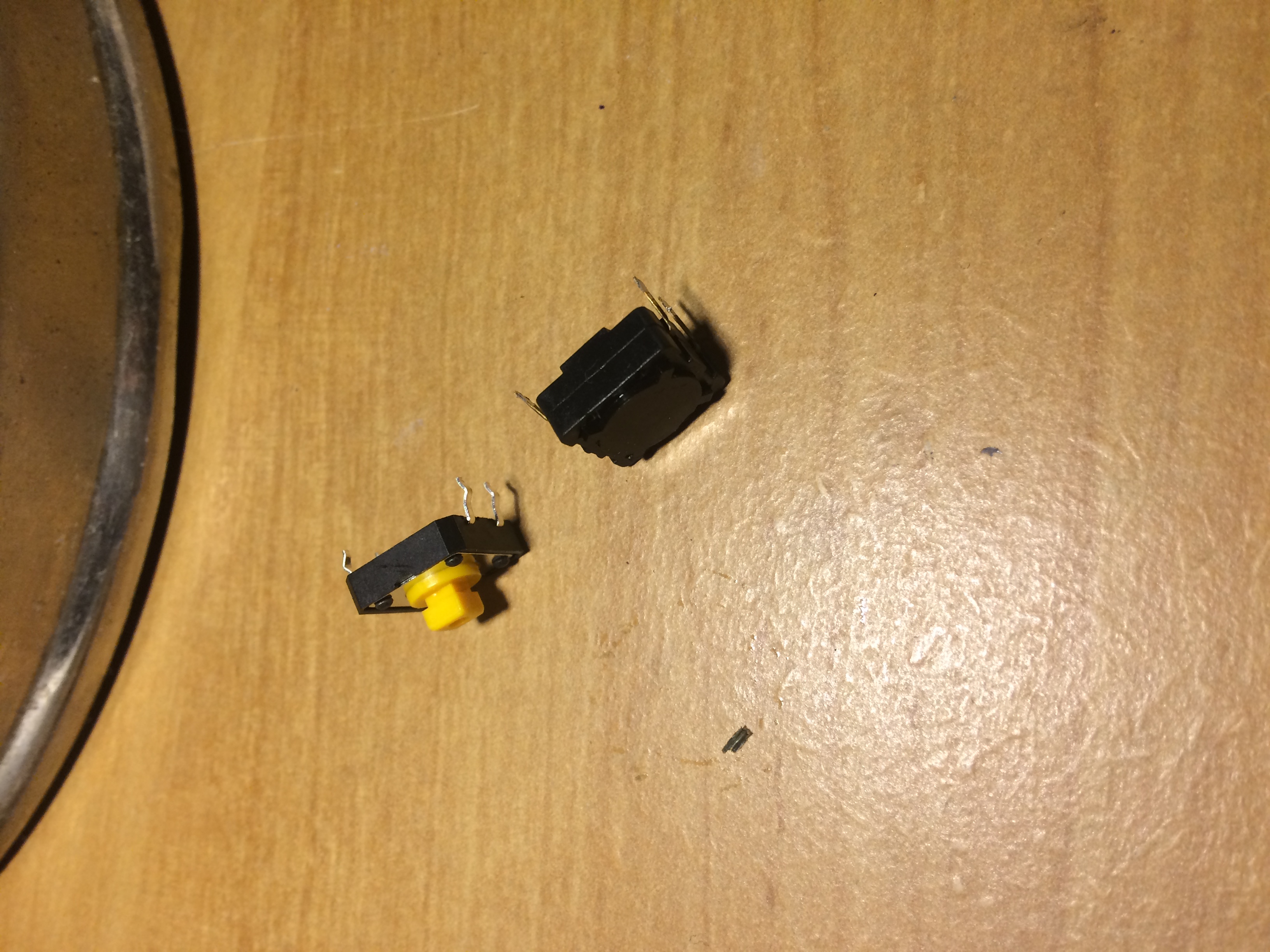

Przy wymianie smaru windy okazało się że brakuje sprężynki, podkładki i zabezpieczenia. Dorobiłem( zdjęcie nr 2), posmarowałem i ... nie działa w ogóle. :( .Nie opada. Złożyłem wszystko wg poradnika kol Regsoft. Przynajmniej tak mi się wydaje.
Co do automatyki, po naciśnięciu start ramie tylko delikatnie drgnie i nic. Za to gdy ramie znajduje się nad płytą i wyłączę start ramię wraca na stopkę( jest już postęp ;) )
Co może być przyczyną tych dolegliwości?

Znalazłem już przyczynę niedziałania windy :D , Za mocna sprężynka. Już dorabiam inną.

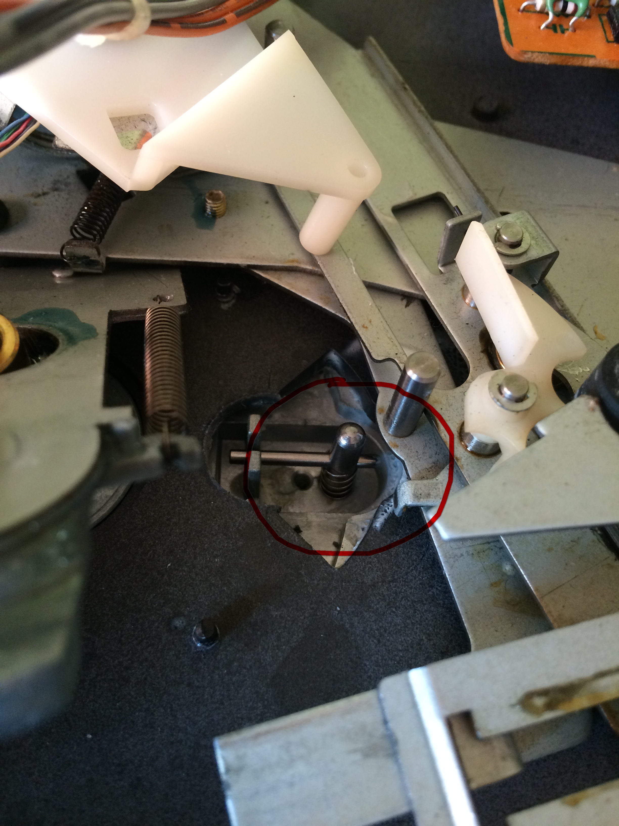

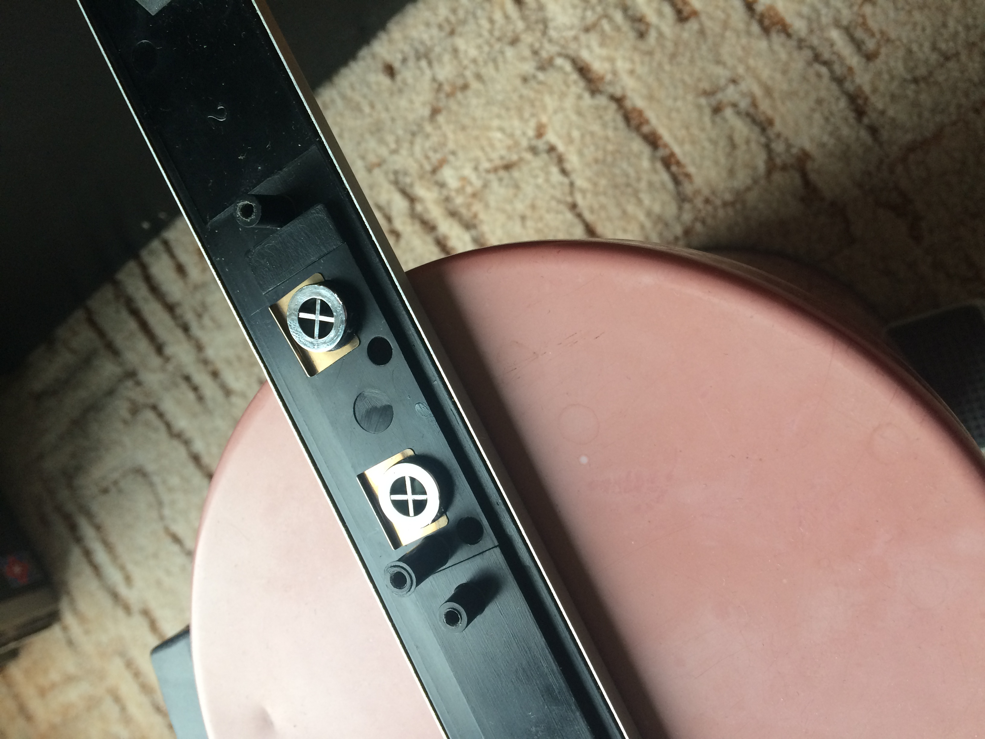

Jestem już mistrzem w dobieraniu się do windy bo rozbieram już chyba 10 raz. Przy okazji jaki smar zaaplikować do pionowej osi windy( zdjęcie nr 3 i 4)? Dać ten do dyferencjałów 1 000 000 cst czy jakiś inny?

Jak na "tarczę cierną" dałeś milionik to ośi pionowej ja bym już nie spowalniał dodatkowo ... :think:
Dałem na tarcze i na oś. Jako że mam dorabianą sprężynkę więc może być słabsza i będzie ok. Na razie testuje bez wkładki na pustym headshellu i działa w miarę.

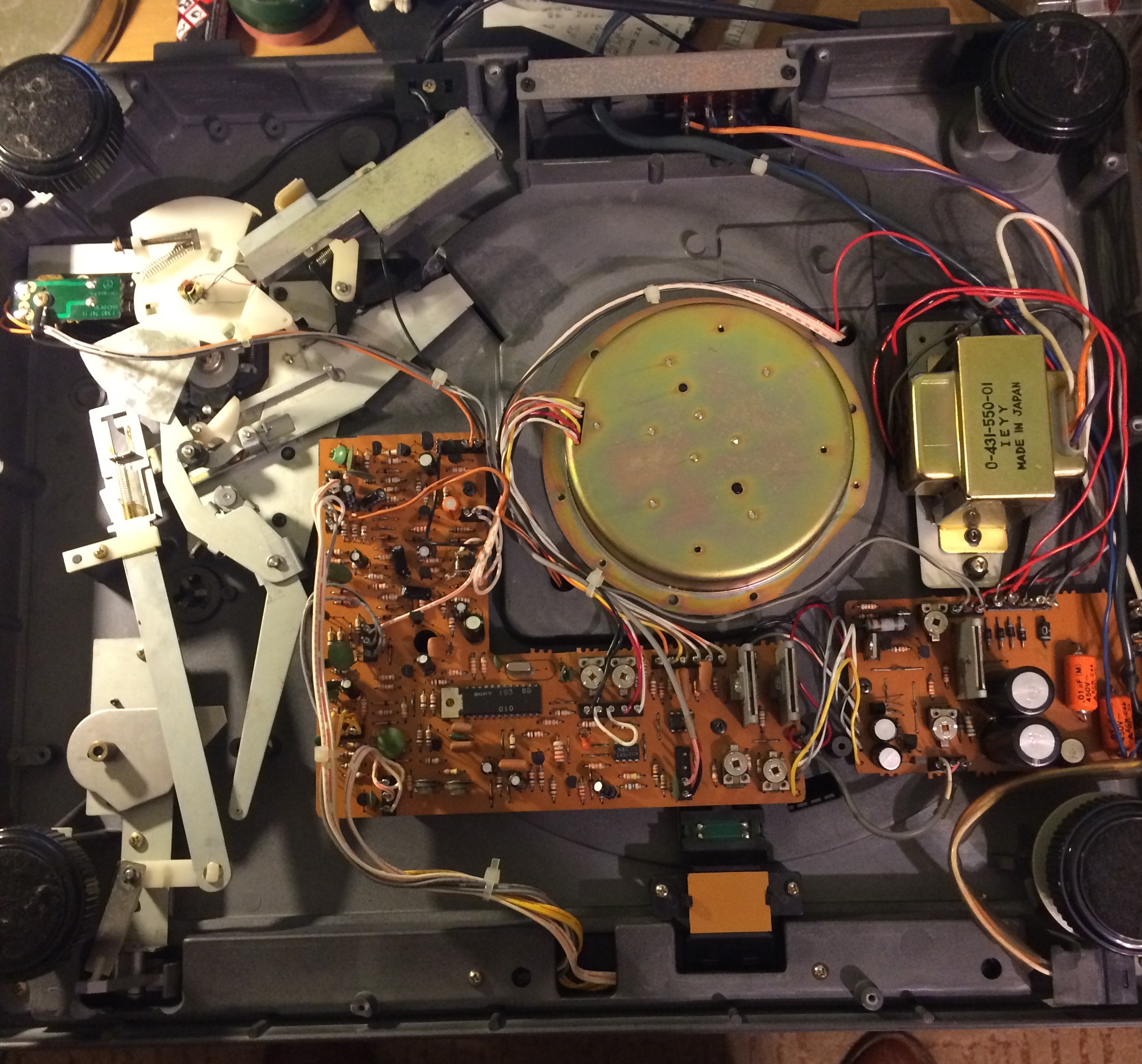

Dotarły dzisiaj nowe mikro przełączniki i neonówka do stroboskopu. Przy okazji wymiany przełączników okazało się że mój Sony nie tylko różni się płytkami automatyki ale przyciskami również. Są inne(zdjęcie nr 5 i 6).Zamówiłem w ciemno te które kol Dimas zastosował w swoim sprzęcie.
https://allegro.pl/oferta/przelacznik-s ... MDYyMTU%3D
Na szczęście wystarczyło przyciąć trochę ten żółty element i jest super.
