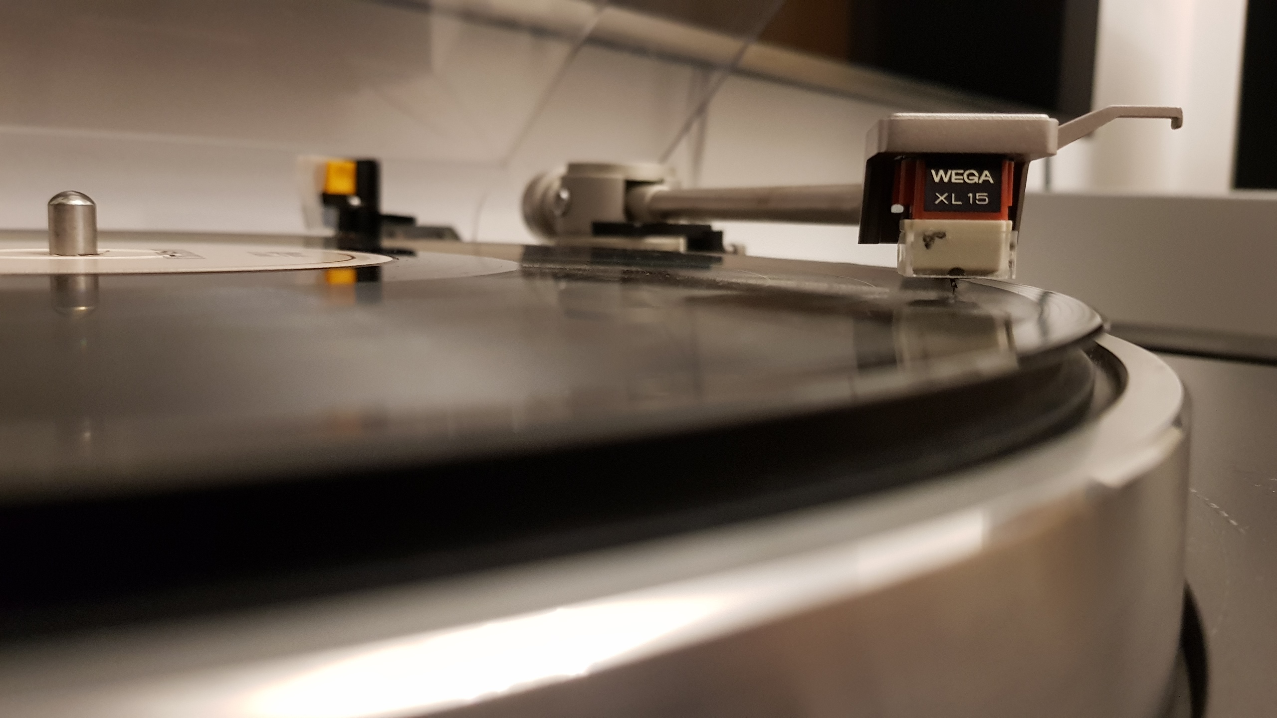

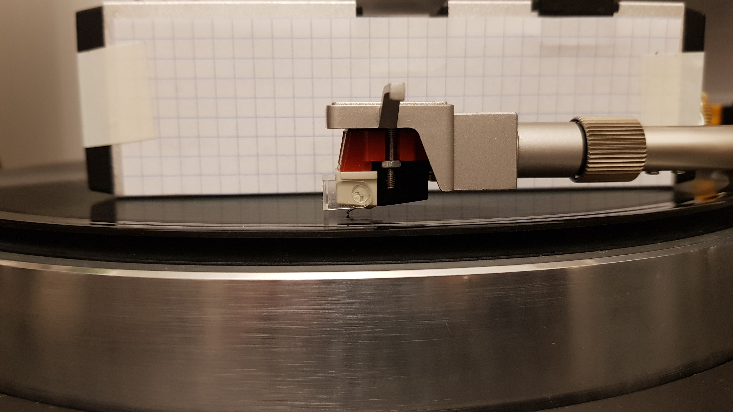

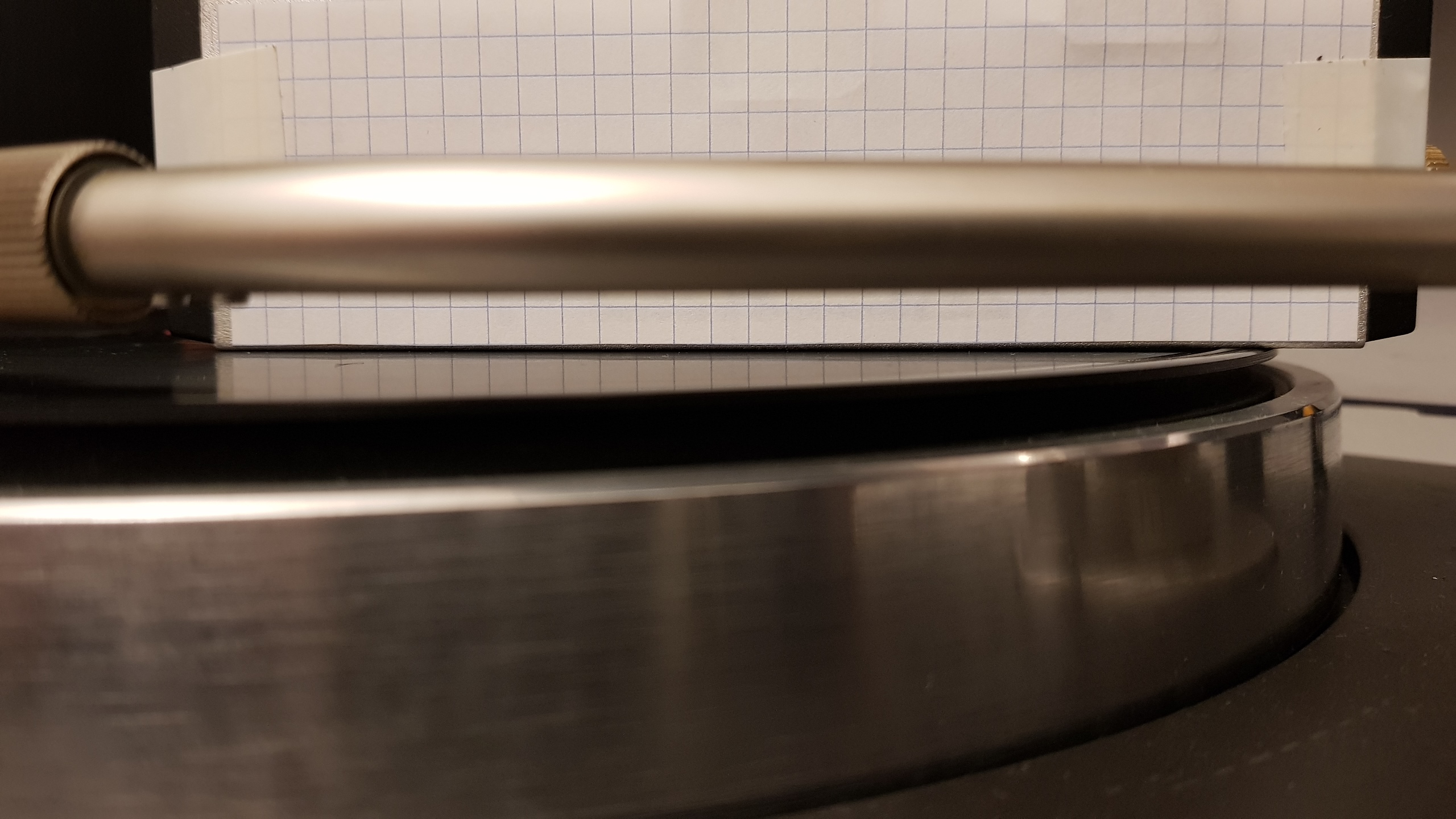

ebola1972
- Posty: 691
- Rejestracja: 18 gru 2018, 12:02
- Gramofon: Sony PS-X50
- Lokalizacja: Płock
Re: wkładka MM do PUA7/PS-X50
tak to wygląda
