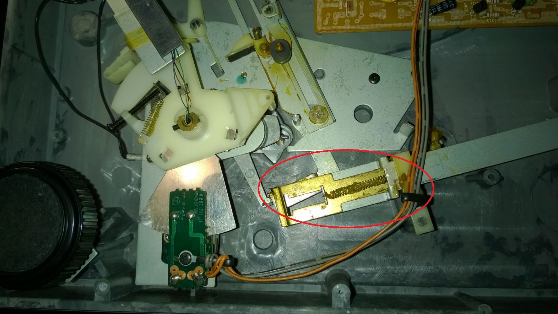

To prosty mechanizm z mechaniczną przekładnią i wodzikiem popychającym sprzęgło windy. Wygląda na to, że czas to wszystko przesmarować. Najpierw sprawdź czy Ci się wodzik nie zawiesił ...
To nie są technologie kosmiczne. Jedynie w razie konieczności warto przesmarować tak raz na 40 lat :lol:
Leć po mechanizmie od dźwigni po windę ...

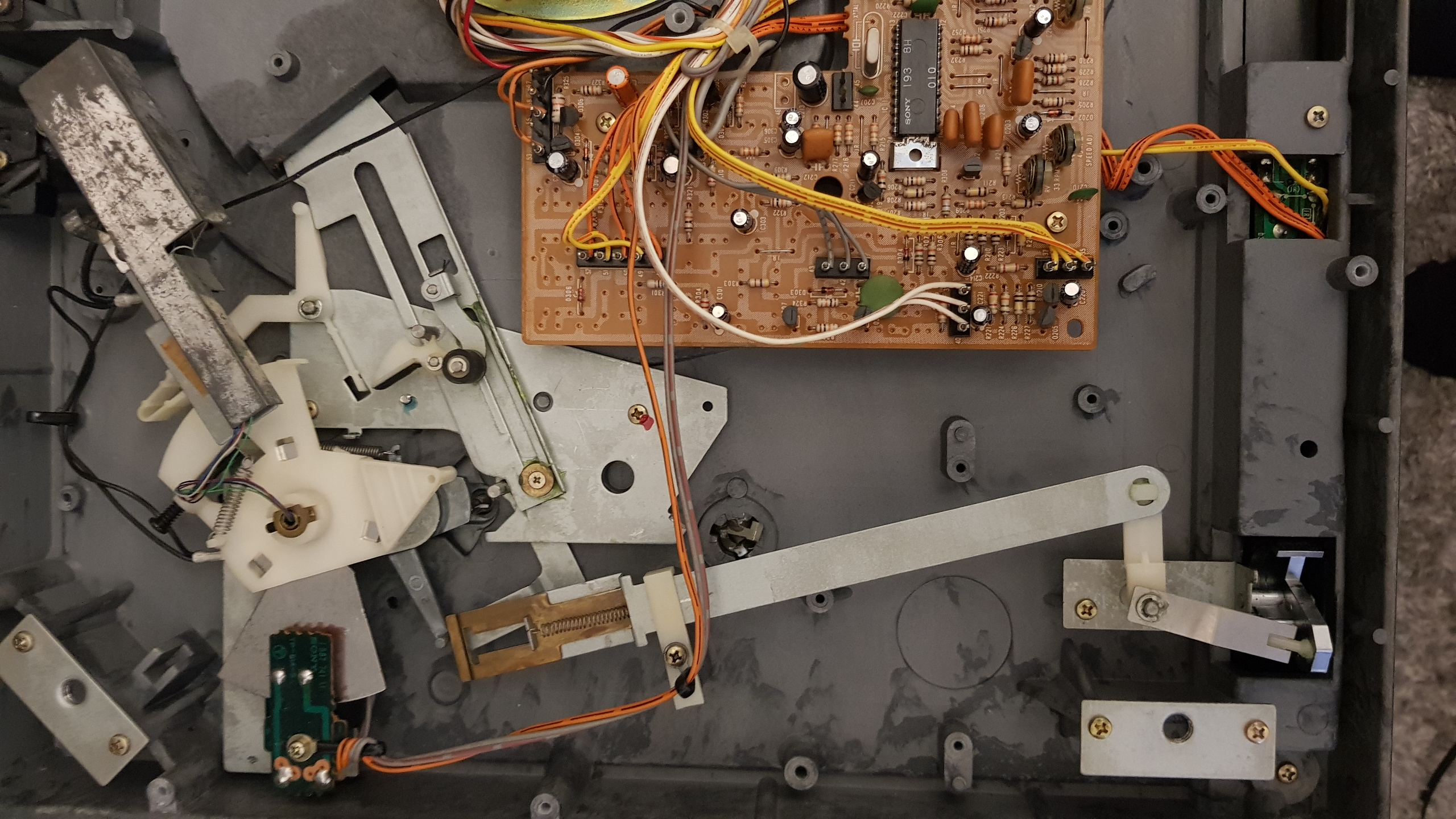

pozwolę sobie załączyć fotkę całego mechanizmu

jak kolega się boi wszystkiego rozkręcać to proponował bym na początek wyczyścić ze smaru element nr 12 opisany w instrukcji Regsofta. poruszać góra-dół, dostęp od góry i od dołu. trzeba tylko dolną pokrywę odkręcić.

przystępne będzie jak rozkręcisz wszystko bo ten element po prostu wyjmiesz :D
a tak to kombinuj - śrubokręt z koncówką owinietą szmatką i wycieraj co się da.

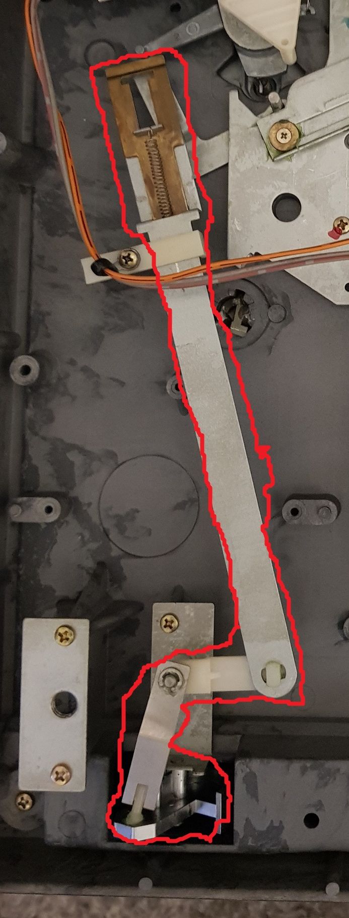

No nie. W ogóle ta instrukcja nie ma tu zastosowania. Już o tym pisałem. Winda, choć tylko w trybie automatycznym (czyli napędzana talerzem) po zakończeniu płyty lub po przyciśnięciu Reject. Element ruchomy spowalniacza (oznaczyłem 10 jego powierzchnię smarną) popychany jest zarówno talerzem (przez przekładnię) jak i wodzikiem od dźwigni na obudowie. Nie ma sensu jego demontowanie bo on działa. Jak kiedyś będzie trzeba przesmarować to wtedy zadziała moja stara instrukcja. Teraz masz do sprawdzenia i przesmarowania wszystko od dźwigni windy na obudowie do tego właśnie elementu. Nic więcej. Otwierasz. Poruszasz dźwignią i zobaczysz dlaczego nie dochodzi do ruchu spowalniacza po użyciu dźwigni. Faktycznie żadne technologie kosmiczne. Interesuje Ciebie tylko ten fragment:
Spokojnie dasz sobie radę. Popatrz i przemyśl jak ruch dźwigni ma pchać ten element spowalniacza. Gdzieś się zawiesił i sam nie wraca (pomóż mu a potem przesmaruj) albo zeskoczył na którymś z przegubów (wciśnij z powrotem, może przygnij, zabezpiecz aby nie wypadał itd.). Cykaj foty bo na koniec zrobisz z tego instrukcję dla przyszłych pokoleń 8-)
