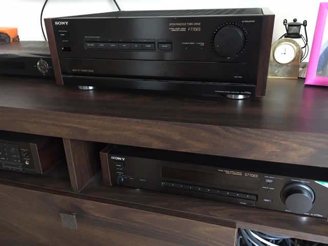

wiem , sam mam hobby bardzo stare komputery z lat 80 do polowy 90 sam je naprawiam remontuje i kolekcjonuje a to wymaga wiedzy i czasu
ponizej zestaw HI-FI niestety seria w czarnej wersji z boczkami
Posty: 6711

Deling pisze: ↑
07 cze 2019, 10:45
Fajnie by wyglądał X555ES (mimo, że bez boczków) jak sugerował Wojtek ale cena mało sympatyczna i nie jest to proste w serwisowaniu ...
Może kiedyś ...
Jasne, że popieram coś produkcji Sony. I albo kompletnie w dowolnym dizajnie (bo i tak nie pasuje) albo może przemyśl coś ze znaczkiem WEGA ...
