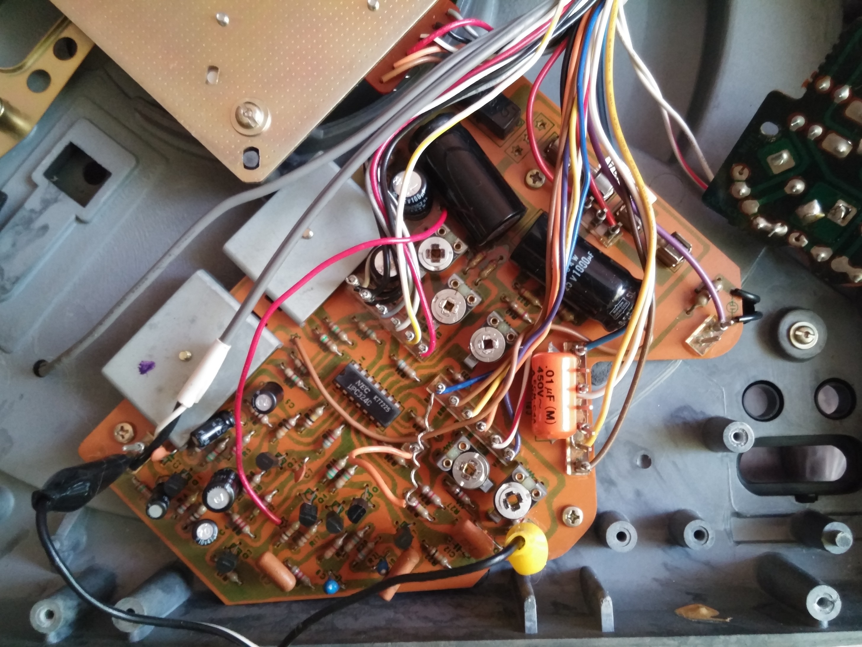

Witam serdecznie. Posiadam gramofon jak w tytule. Ogólnie jestem z niego bardzo zadowolony, doprowadzam go do należytego porządku. :)
Na początku przeczyściłem potencjometry od obrotów oraz przełącznik prędkości bo lubił bujnąć obrotami, przyniosło to poprawę.Wyregulowałem czujnik prędkości wg serwisówki i jeszcze chciałby sprawdzić napięcia Gain oraz offset i ewentualnie skorygować. Postępowałem wg instrukcji , podałem 2v DC we wskazane miejsca oraz rozłączyłem zworę o której mowa. Domyślam się że do regulacji offset potrzebny jest układ którego schemat jest w instrukcji. I poległem na tym iż nie wiem w których punktach mierzyć napięcie. :oops: Ktoś pomoże ? :)
Poniżej wklejam fotki gramofonu oraz stronę z serwisówki. Pozdrawiam Serdecznie :)
