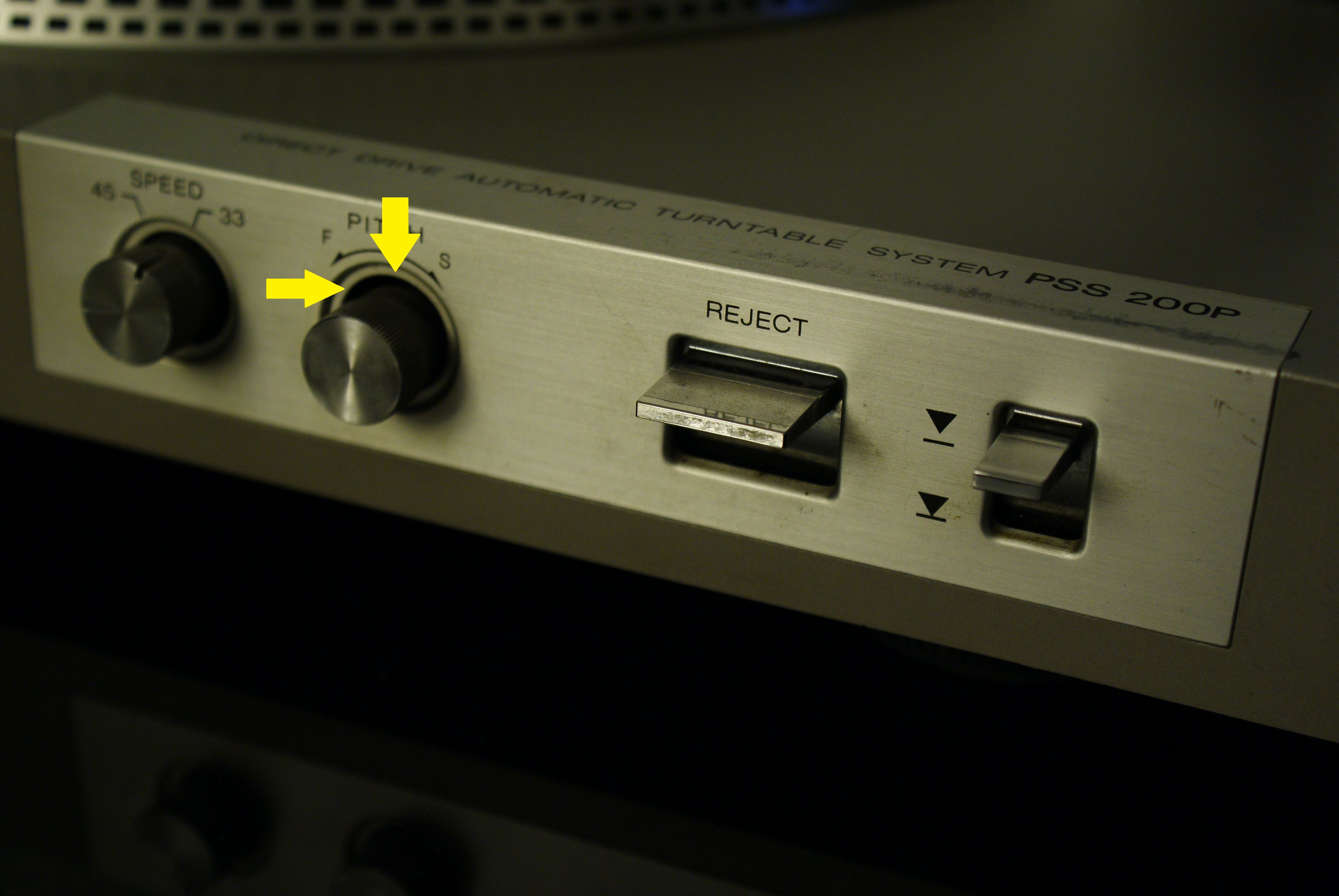

Najczęściej wystarczy psiknąć i dobrze rozkręcić potencjometry Speed/Pitch/RV1/RV2 Kontaktem PR ...

Mogło, choć jeśli jest to wina potencjometrów, to problem raczej powinien się pojawiać wcześniej (może rzadziej). Tylko czy sprzedający go w ogóle używał oprócz krótkiego testu? Nie sądzę ...

Nabyłem już Kontakt PR i tu mam pytanie: czy zaaplikować go bez ściągania gałek (rurka do otworu między gałką a obudową), czy powinienem rozbebeszyć gramofon?

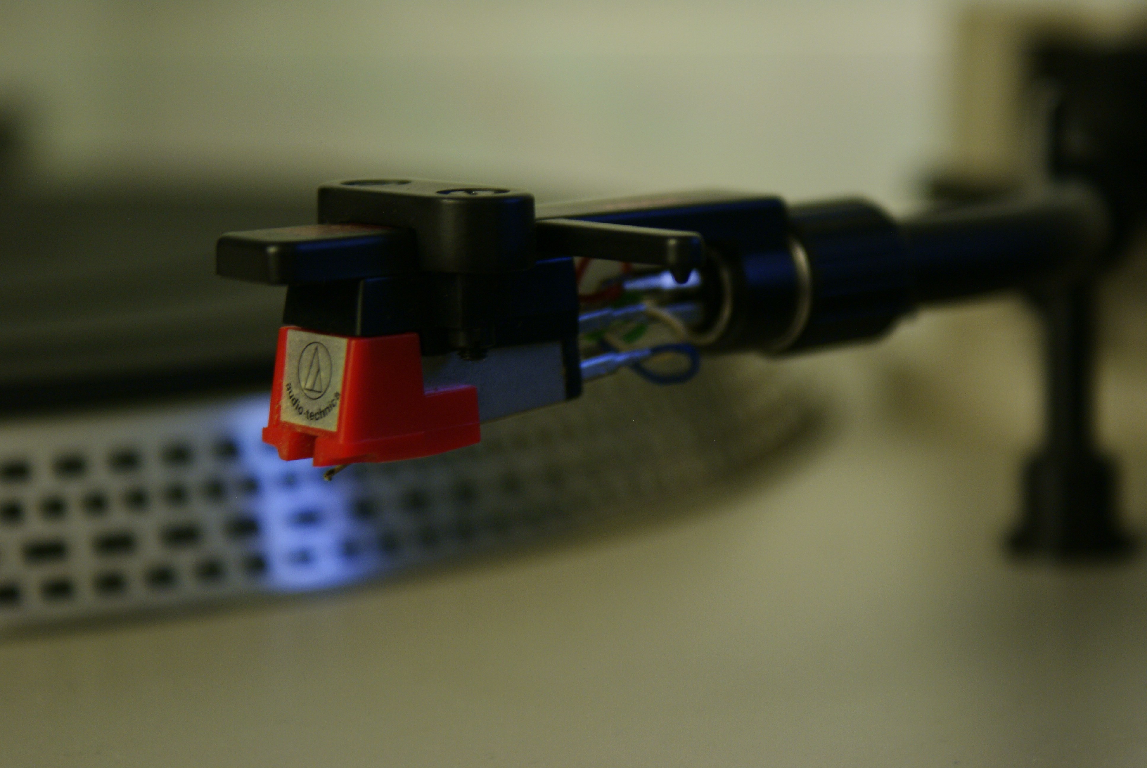

Poniżej zdjęcie wkładki:

Audio Technica AT-70. Czerwień oznacza sferyczny oryginał AT. Wygląda na staroć a i nowy nie powala dźwiękiem. Ja bym nie ryzykował na tym płyt. Z tego co pamiętam to można tu wcisnąć spoko grający "zielony" eliptyk ATN 71E ale cena przekracza nową całą wkładkę AT-95E i więc osobiście raczej zainteresowałbym się wymianą wkładki. Określ budżet i wal do odpowiedniego tematu zakupowego. Wszystko zależy od budżetu. Możesz też zacząć od najtańszego sferyka ATN 70. Kwestia tego ile masz pieniędzy i co chcesz uzyskać. Sama frajda z gramiaków, że opcji jest od metra ...

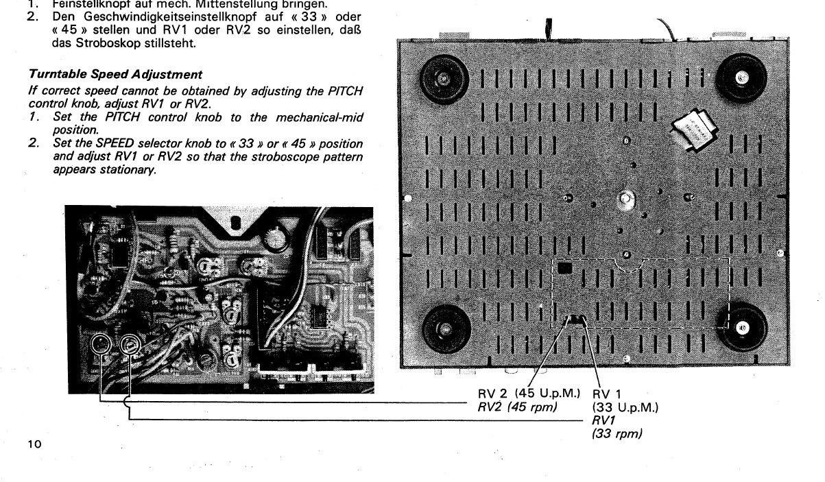

Zdecydowanie lepiej go "rozbebeszyć". A w zasadzie odkręcić pokrywę dolną. Kontakt ma dotrzeć do ślizgaczy potencjometrów. Najważniejszą są RV1 i RV2 na płytce. Niby da się przez otwór w obudowie dolnej ale wygodniej bezpośrednio. Psik i szerokie ruchy w obu kierunkach. I tak ze trzy razy. Potencjometr Pitch też warto psiknąć (jasne, że nie od strony gałki). Znajdź otworek do wpuszczenia płynu, zapodaj i pokręć. Na koniec wyreguluj obroty (Pitch na "0") za pomocą RV1/2 do 33/45 i pozamiatane. Nie pytałeś o instrukcję serwisową więc pewnie ją znalazłeś na necie. Na wszelki wypadek lokalizacja organu pacjenta:
Walnij i zamieść zdjęcia poglądowe wnętrza z widokiem na te potencjometry. Zawsze może komuś się przydadzą ...
