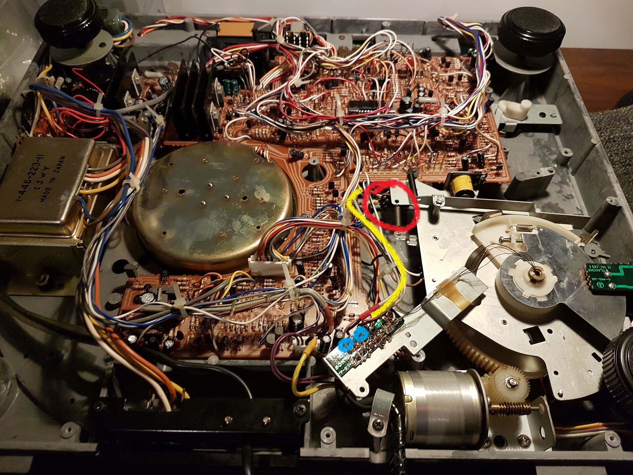

Zgodnie z obietnicą, wrzucam zdjęcia z modyfikacji Sony PS-X70, który posiada system odcinający sygnał z wkładki przy podniesionej igle. Problem pojawiał się przy zestawieniu Nudy Mini i wkładki MC. Podniesienie ramienia kończyło się odbieraniem wszelkiego śmiecia z eteru i ostatecznie z głośników słychać piski, brumy, pykania i inne cuda wianki.
1. Standardowo - zdejmujemy przeciwwagę, talerz, headshell, zabezpieczamy ramię żeby się nie poruszało
2. Kładziemy gramofon na "plecy".
3. Zdejmujemy pokrywę. osłonę płytki i kabli sygnałowych i widzimy - na czerwono - mutting switch, na żółto - dwa kable dwużyłowe, na niebiesko - ich połączenie z płytką z sygnałem.

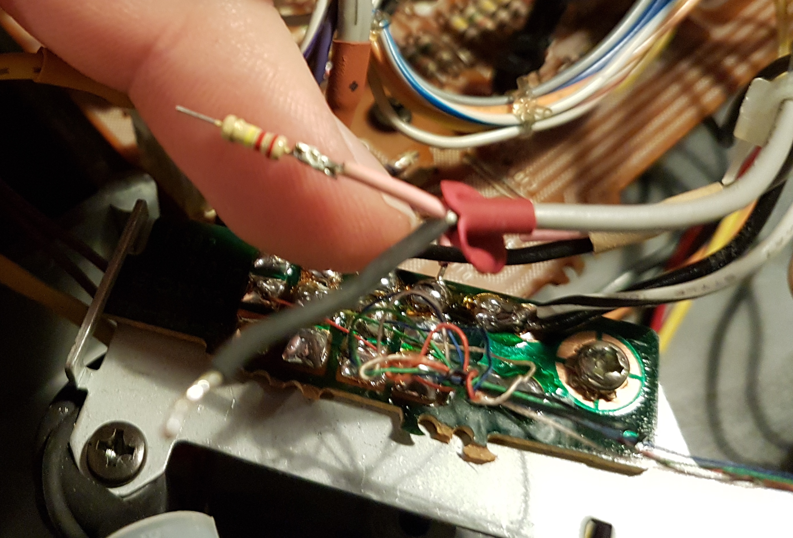

4. Odlutowyjemy/odcinamy jedną z żył w każdym z dwóch kabli (bez znaczenia czy czerwony czy czarny):
5. Wstawiamy szeregowo rezystor, zakładamy koszulkę termokurczliwą, w zależności od upodobań.
Na zdjęciu odlutowałem sobie obie żyły z każdego kabla, bo było mi łatwiej lutować. Natomiast rezystor wstawiamy tylko na jednej z żył.
Co do wartości opornika, zgodnie z podpowiedzią Chudego wstawiłem 220k. Problem rozwiązany, ale mam wrażenie, że system działa teraz z większym opóźnieniem, albo niewystarczająco... poeksperymentuję z wartością oporników jeszcze.
