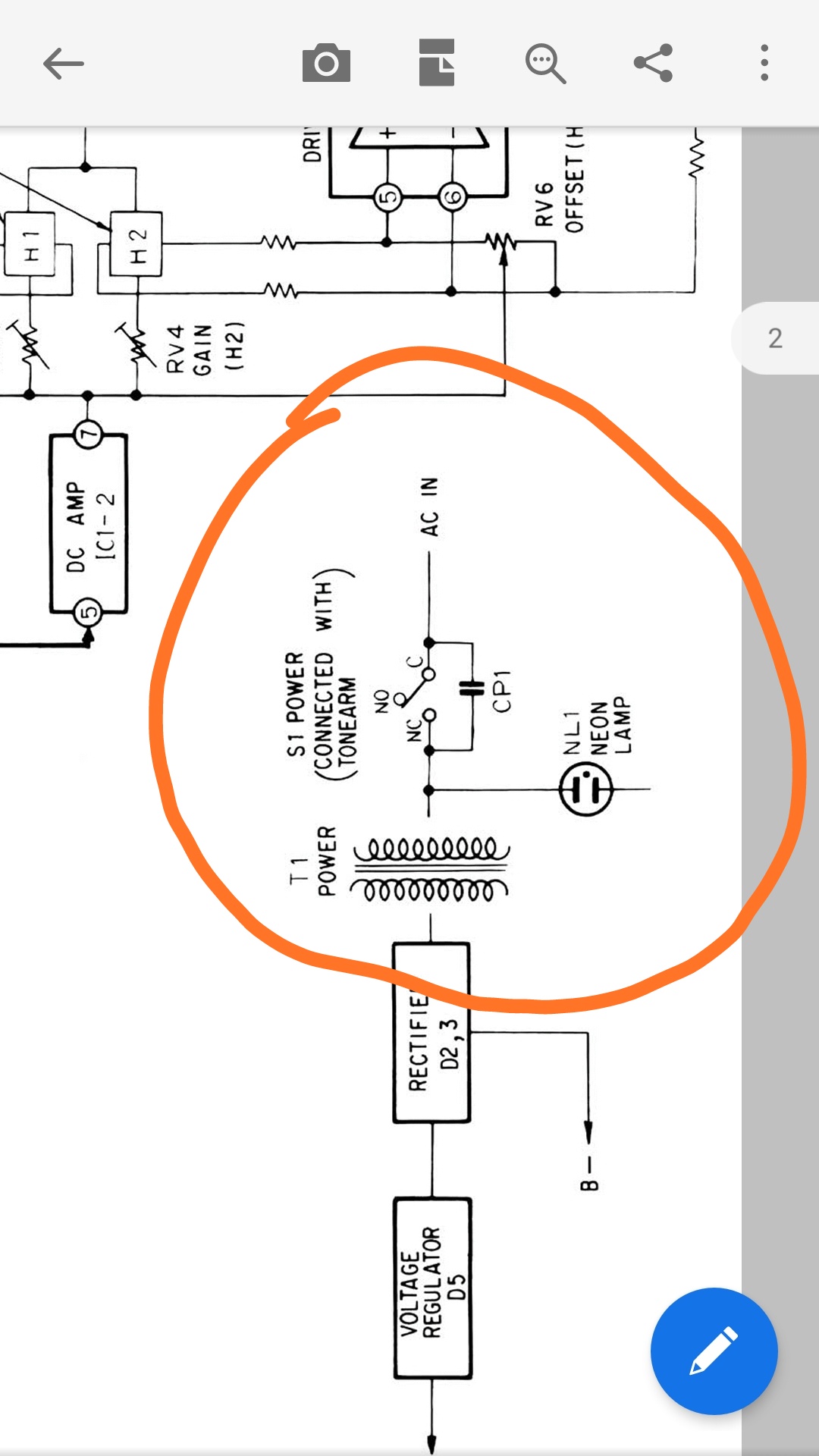

Jaca gramofon może być wyłączony z gniazdka sieciowego, a wkładka i tak da sygnał, chyba że jest jakiś układ odcinający, ale to pewnie nie w tym modelu (Regu jako spec od Sony będzie wiedział na pewno). W Akai AP-D2 /C jest mikro wyłącznik sterowany ramieniem. I odcina zasilanie. Weź może multimetrem sprawdź na wtyczce od gramofonu czy jest obwód zamknięty przy ramieniu na podstawce.
Edit
Według tego fragmentu serwisówki wychodzi że wyłącznik sieciowy jest połączony z ramieniem

metallsnow pisze:
03 lis 2018, 22:01
Dokładnie.

03 lis 2018, 22:01
tak jest, słychać delikatny klik i rusza talerz i stroboskop.

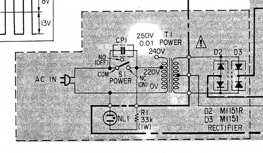

Ten wyłącznik S1 uruchamia samo ramię jak nim poruszysz w kierunku płyty. Dokładnie jak Koledzy napisali. Zerknąłem tylko czy nie jest za trafo. Możesz sobie darować dodatkowe wyłączniki bo nic nie wniosą.
Natomiast prąd generuje sama wkładka podłączona bezpośrednio do wyjścia na wzmacniacz. To jest oddzielny "układ" i nie wymaga żadnego zasilania. Możesz odłączyć gramofon od prądu, kręcić talerzem ręcznie i też "zagra". A wystarczy minimalne poruszenie igły. Nie masz żadnego układu, który by ją odcinał zanim nie osiądzie na płycie więc jak "popukasz" to impuls pojawi się na wyjściu. Włączony wzmacniacz go wzmocni i usłyszysz. Tak działają gramofony 8-)
