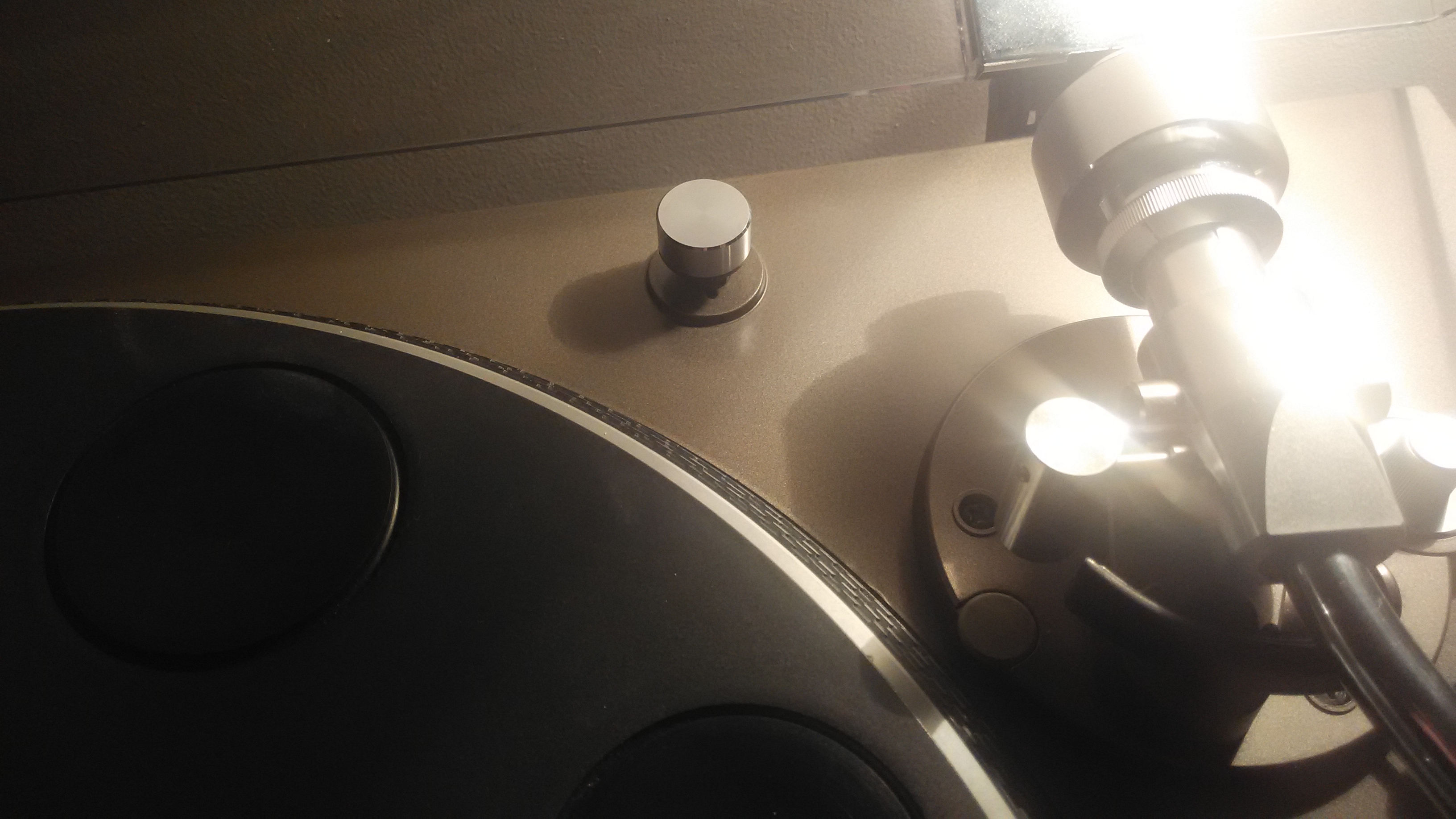

Cześć, tylko proszę się nie śmiać. Na zdjęciu poniżej, po lewej w tylnej części za talerzem mam dziurkę,a po prawej taki plastikowy"dinks" przymocowany. Ktoś wyjaśni co to i po co to laikowi. Dzięki

W dziurkę możesz wstawić dodatkowy headshell, nie będzie się szwendał gdzieś po półkach, tylko grzecznie sterczał w zasięgu wzroku.
:D
A to z prawej to nie wiem co za ustrojstwo.

Po prawej też powinno być gniazdo na headshell, czyli po lewej i poprawej są gniazda na dwa headshelle. Zagadką pozostaje to, co ktoś umieścił w jednym z gniazd...

Na tym plastikowym " kolku " było osadzone prawdopodobnie jakies ramie nawilzajace. Antystatyczne/ antykurzowe raczej maja zbyt długie ramiona na instalacje w tym miejscu - kolidowałyby z ramieniem gramofonu.

Hi, dziurka po lewej to Headshell stand, po prawej jest taka sama tylko zaklejona podstawką nie należącą do gramofonu. (jw. ramię kosmetyczne czy coś tego typu).
Np w niektórych Technicsach w tym miejscu jest "45 adaptor", obie funkcje przeznaczenia są zwykle opisane lub tłoczone na obudowie.
Sony PS 4300 to rasowy przedstawiciel serii PS, zatem owe otwory, a zwłaszcza prawy służy też do przechowywania EW czy Extension Weigh / dodatkowego ciężarka przeciwagi - typowe dla Serii X /. W wątku o "Sony EW projekt Dragu i przyjaciele", zamieściłem fotografię EW osadzonej w takim otworze na PS X60. Cy gramofony serii bez X mają fabryczną możliwość montowania EW nie pamiętam, ale jak zrobisz fotkę ciężarka PW od tyłu, to Ci powiemy.
Gorzej z tym ramieniem czyszczącym. Wygląda mało optymistycznie, delikatnie mówiąc. Zobacz jak to jest zamocowane i czy ewentualnie da się to jakoś bezinwazyjnie i bezpiecznie zdjąć?
Jako posiadacz takowego PS-4300 potwierdzam, że ma fabryczną możliwość dokładania EW - zresztą w oryginalnym fabrycznym zestawie EW się znajduje.

Dzięki chłopaki za rozjaśnienie tematu owych zagadkowych dziur 😋 ta po lewej do headshella i pasuje ,a to po prawej na przeciwwagę i też pasuje . Wrzucę jeszcze fotkę PW z tyłu dla Darkman a . A co do tego ramienia czyszczącego to nieźle się sprawował jednakże po czyszczeniu gramofonu ściągnąłem to cudo ,teraz wygląda normalniej 😄. Było przylepione na taśmie dwustronnej z 76 roku .

No spoko, już Mariusz potwierdził jw., to na EW. Oba nowotwory na extension.
Ramię dobrze, że pogoniłeś to straszny parch.

To oryginalne Extension Weigh - dokładnie 18g.

Nie bardzo widze możliwość przechowywania dodatkowej przeciwwagi na przedstawionym na zdjęciu elemencie. Do tego potrzebny jest otwor. Uwazam w dalszym ciągu, ze to pozostalosc po jakims ramieniu.

Nie wiem co to jest ale zakrywa oryginalny otwór. Z tego co pamiętam 4300 ma takie dwa (na headshell lub EW). Wystarczy wyjąć to czarne coś co zakrywa to gniazdo … :?

Hmm... A to co?
