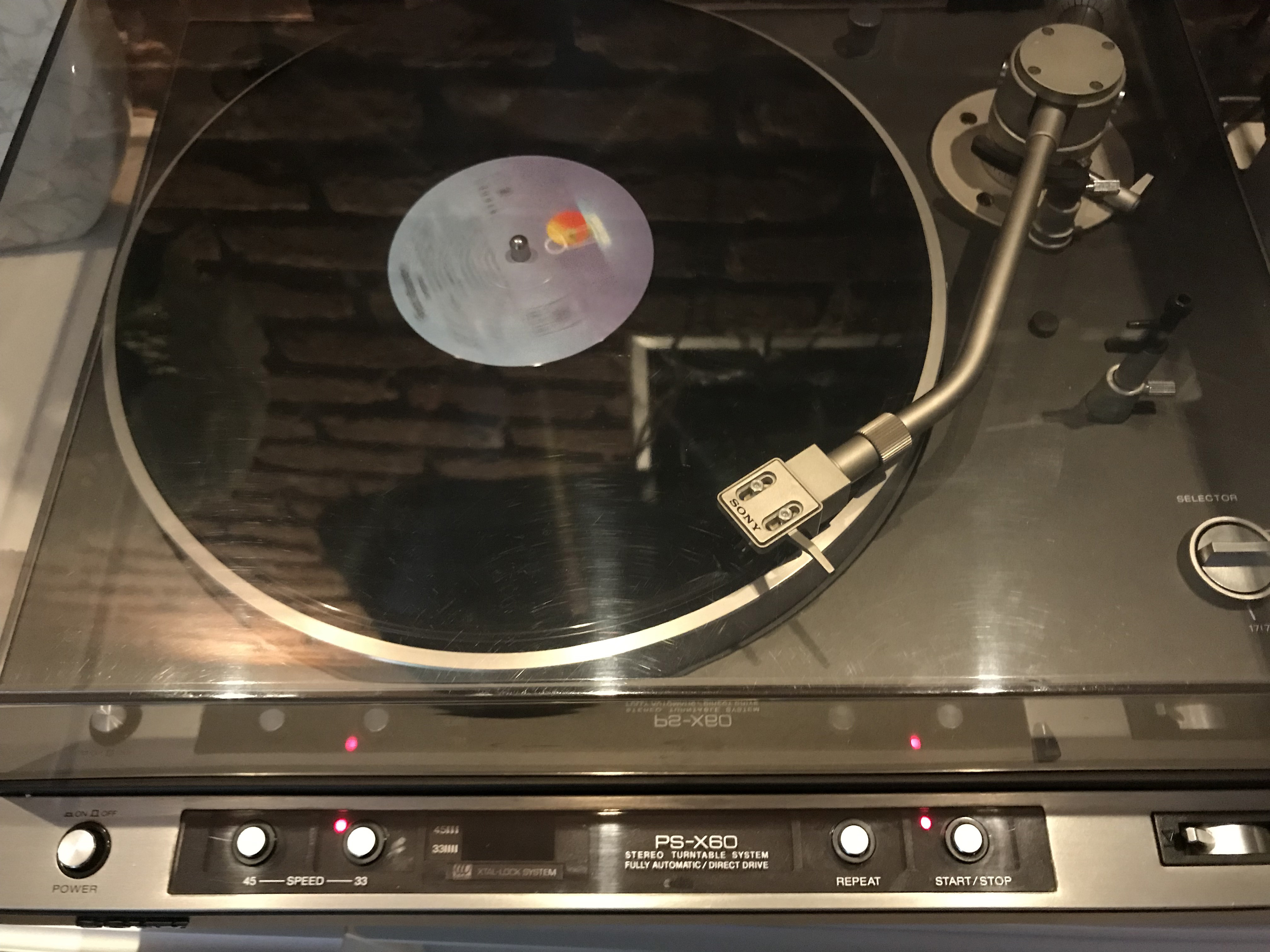

Hej,
przyszedł do mnie z Niemiec (płakał jak sprzedawał) Sony PS-X60 w stanie niemalże idealnym. Wszystko chodzi, poza ustawieniem ramienia do nowej wkładki nic nie trzeba było robić. Winda dobrze opada, obroty trzymają.
Niestety nie działa w nim strobo, które według instrukcji powinno działać.
To jest naprawialne? Grający gramofon na zdjęciu w załączniku, nie umiałem wstawić do postu.
