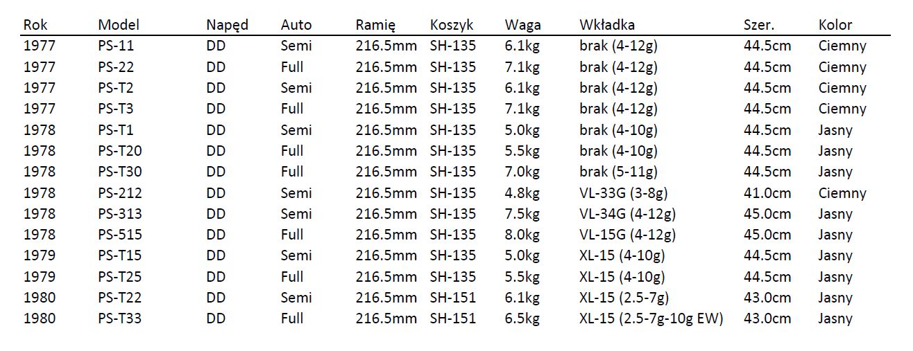

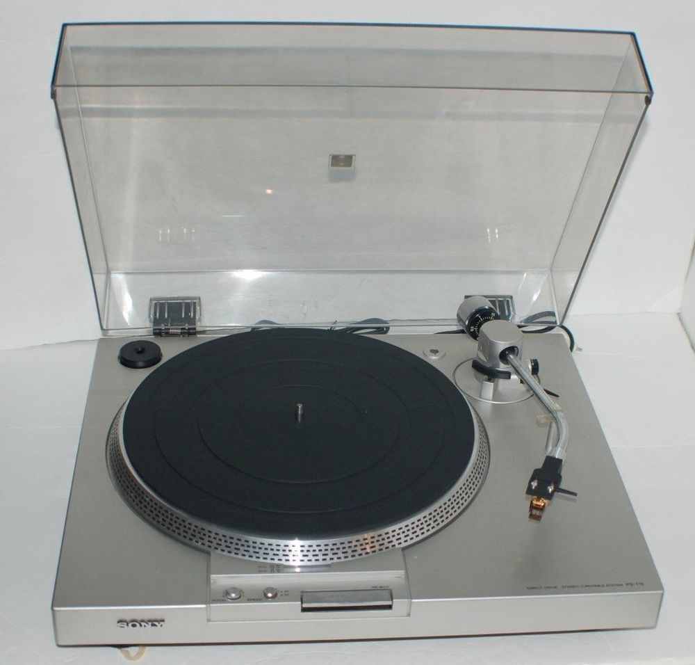

Aby zamknąć wykaz modeli Sony, nad którymi warto :!: się pochylić przy zakupie gramofonu nie może zabraknąć serii T i paru innych modeli DD bez wyróżnika literowego z okresu 1977-1980.
Kwestie roku wejścia na rynek mam sprzeczne dane więc trzeba przyjąć +/- rok.
Być może T2=11 a T3=22+inny talerz. Nie wnikam ,,,
W każdym razie w dobrym stanie i przy odpowiedniej cenie (powiedzmy koło 500 zł +/- 200 zł) można przemyśleć.
Niektóre rynek wycenia nawet wyżej.
Szczególnie te z plintą SBMC (te cięższe).
No i oczywiście nie może zabraknąć obrazków ... 8-)
Proszę o ew. korektę na PW.
Chętnie poprawię bo na pewno nie ustrzegłem się błędów :roll:
Dzięki za uwagę ...

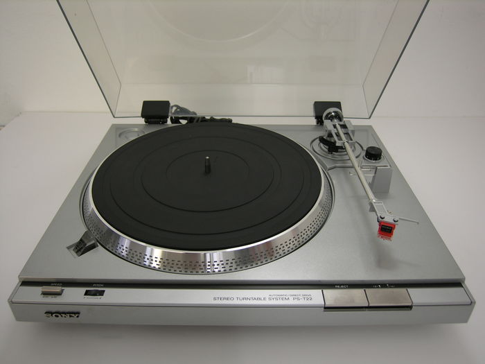

I doczekałem się mojego PS-22 :clap:
Rzeczywiście wygląda, że od T3 różni się tylko talerzem.
Jednak ja preferuję po stokroć ten z PS-22, zwężający się ku górze, robi pozytywne wrażenie wizualne, szczególnie na postronnych odwiedzających / obserwatorach ;)
Właśnie jakoś będę obchodził rocznicę ciągłego użytkowania PS-22, po uratowaniu z wystawki i reanimacji :D
Jedyne co tam mu czasem doskwiera to raz na jakiś czas po automatycznym uruchomieniu ciężko mu rozkręcić talerz - wtedy trzeba mu lekko pomóc. Bardzo rzadko ale bywa.
I druga sytuacja gdy również po uruchomieniu "z automatu" ramię wędruje nad płytę, po czym samo się podnosi i wraca na stopkę. Trochę częściej, ale nie nagminnie.
Poza tym, pomimo że nie ma quartza, to fajny sprzęt (a więc też PS-11, T2, T3), szczególnie jak wyrwie się go okazyjnie, co się zdarza. Trzeba też uważać, bo czasem jest kreowany na wielki hajend i oferowany za 1-1,5k PLN, co zakrawa na żart.

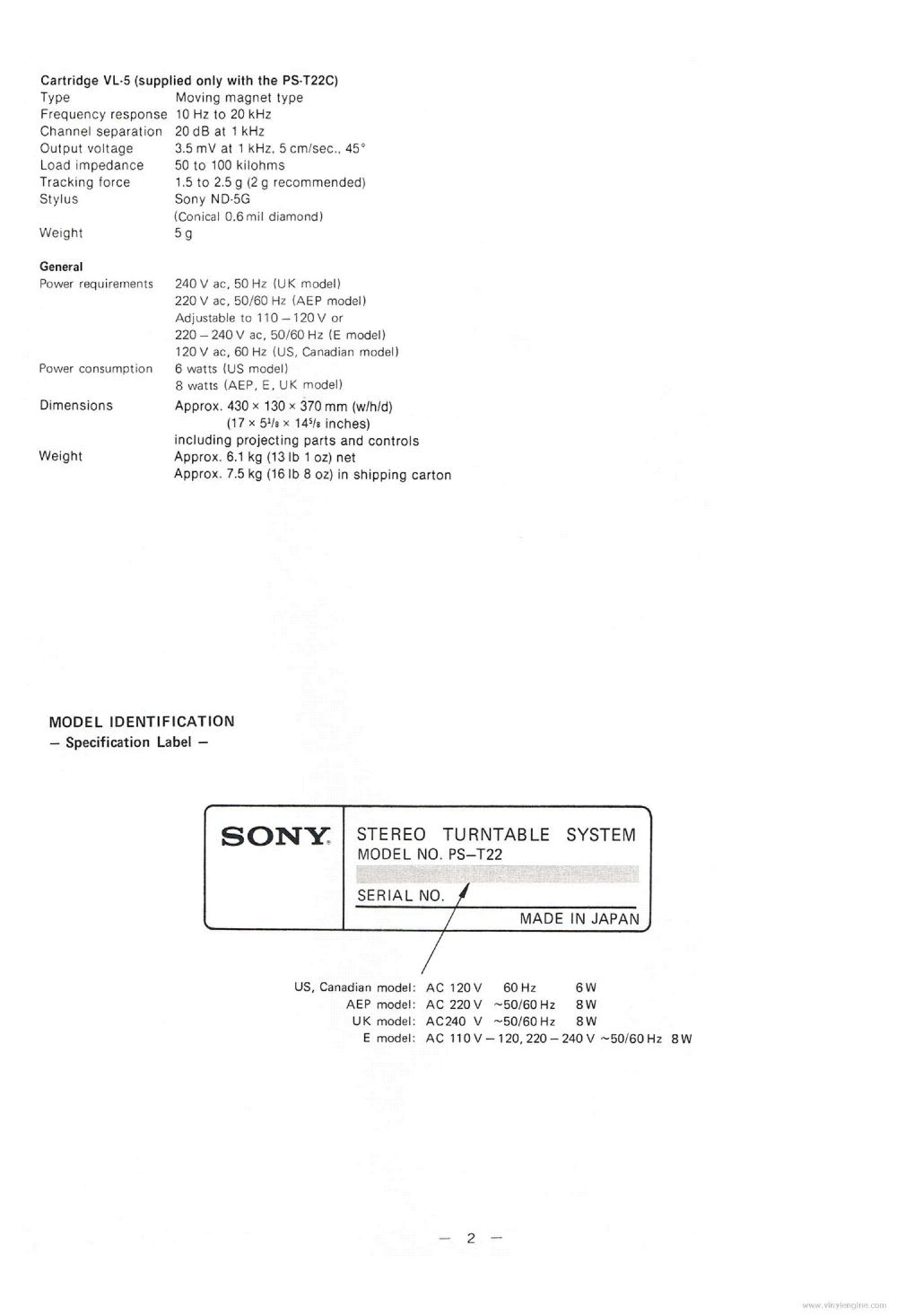

Posty: 45651
Re: Sony Modele T (i nie tylko) ...
Zgodnie z instrukcją obsługi, fabryczną wkładką była Sony VL-5 (made by Audio-Technica).
Możliwe też że na różnych rynkach montowano różne wkładki albo zmieniało się to na przestrzeni lat.
Trzeba by zerknąć do katalogów Sony.
Posty: 6710
Wojtek pisze: ↑
21 sty 2024, 22:44
Sony VL-5 był tylko w modelach PS-T22C sprzedawanych w USA.
Reszta świata miała PS-T22 z XL-15.
XL-150 to "inwencja" sprzedającego ...
