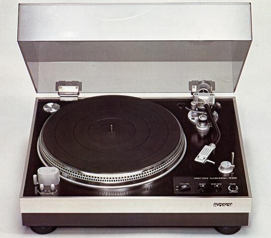

Posty: 6675
Re: SONY PS-2350
olsza84 pisze:
16 sty 2018, 00:08
Nie wiem jak ten Sony był pozycjonowany przez firmę wówczas
Nie wiem jaki był topowy Dual w 1975 roku :?
Jeśli chodzi o Sony to był to zdecydowanie PS-8750.
Ważący 15kg półautomatyczny czołg z PUA-1600S i silnikiem bezpośrednim stabilizowanym kwarcem ... :whistle:
Moim zdaniem jeden z ciekawszych Soniaczy w historii.
A PS-2350? No cóż. Prawie 6x tańszy od PS-8750 :lol:
Chyba nie było tańszego gramofonu Sony w 1975 roku.
Przynajmniej z tych podstawowych modeli ... :think:
