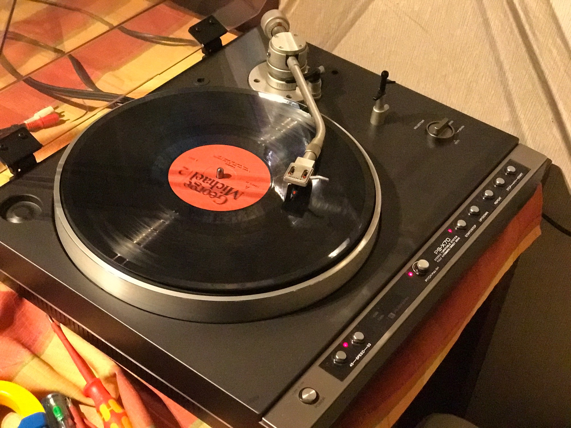

Jako ze Regsoft wykupił wszystkie x65 zdecydowałem się na zakup x70 :D
Pierwsze wrażenie bardzo pozytywne, gramofon w bardzo dobrym stanie (wszystkie przyciski działają poprawnie :shock: )

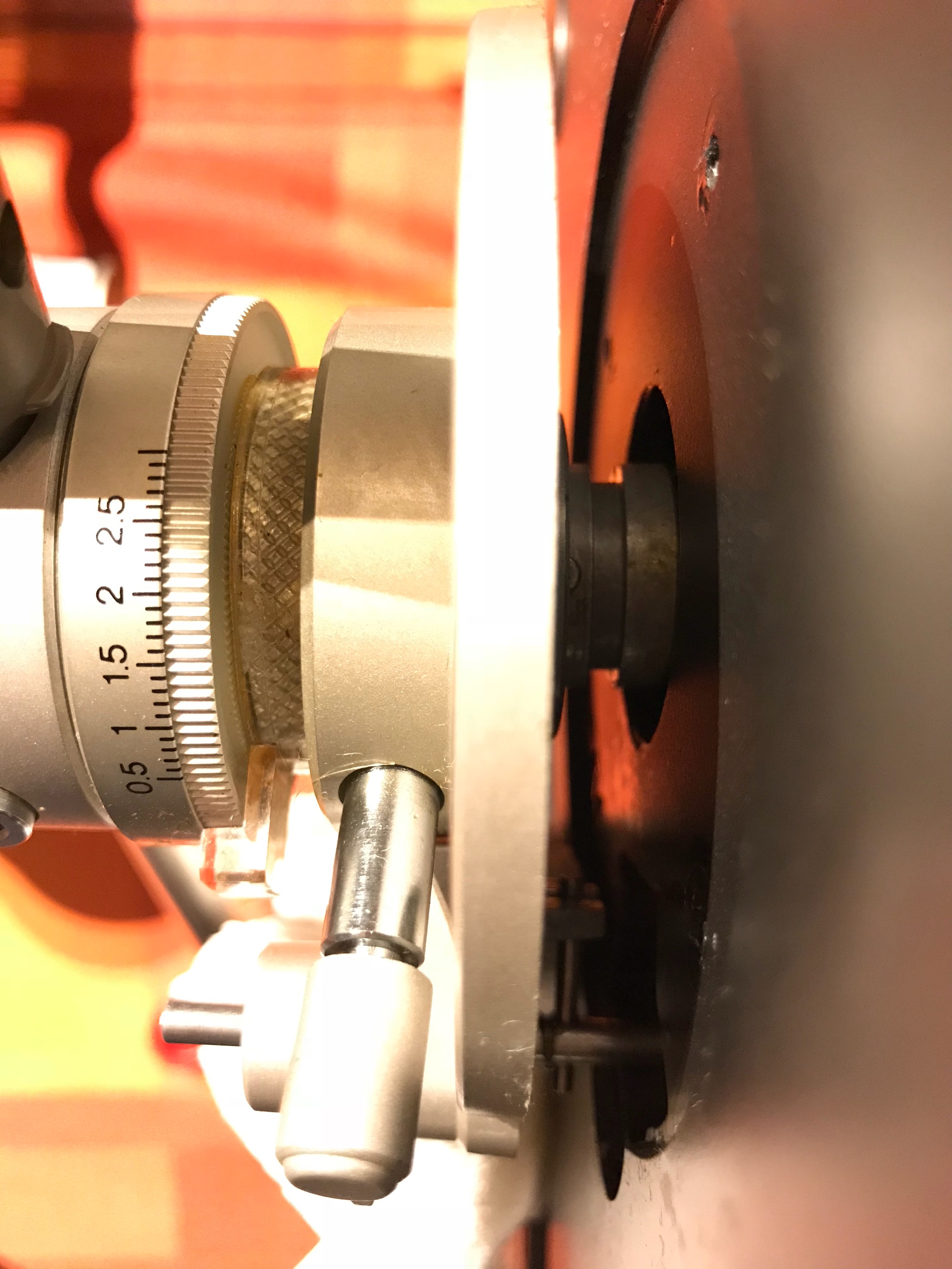

Jako ze winda w x60kach (niezależnie od zastosowanego smarowidła) działa własnym życiem to pomyślałem ze przeskok na elektryczny lift będzie dobrym pomysłem :doh:

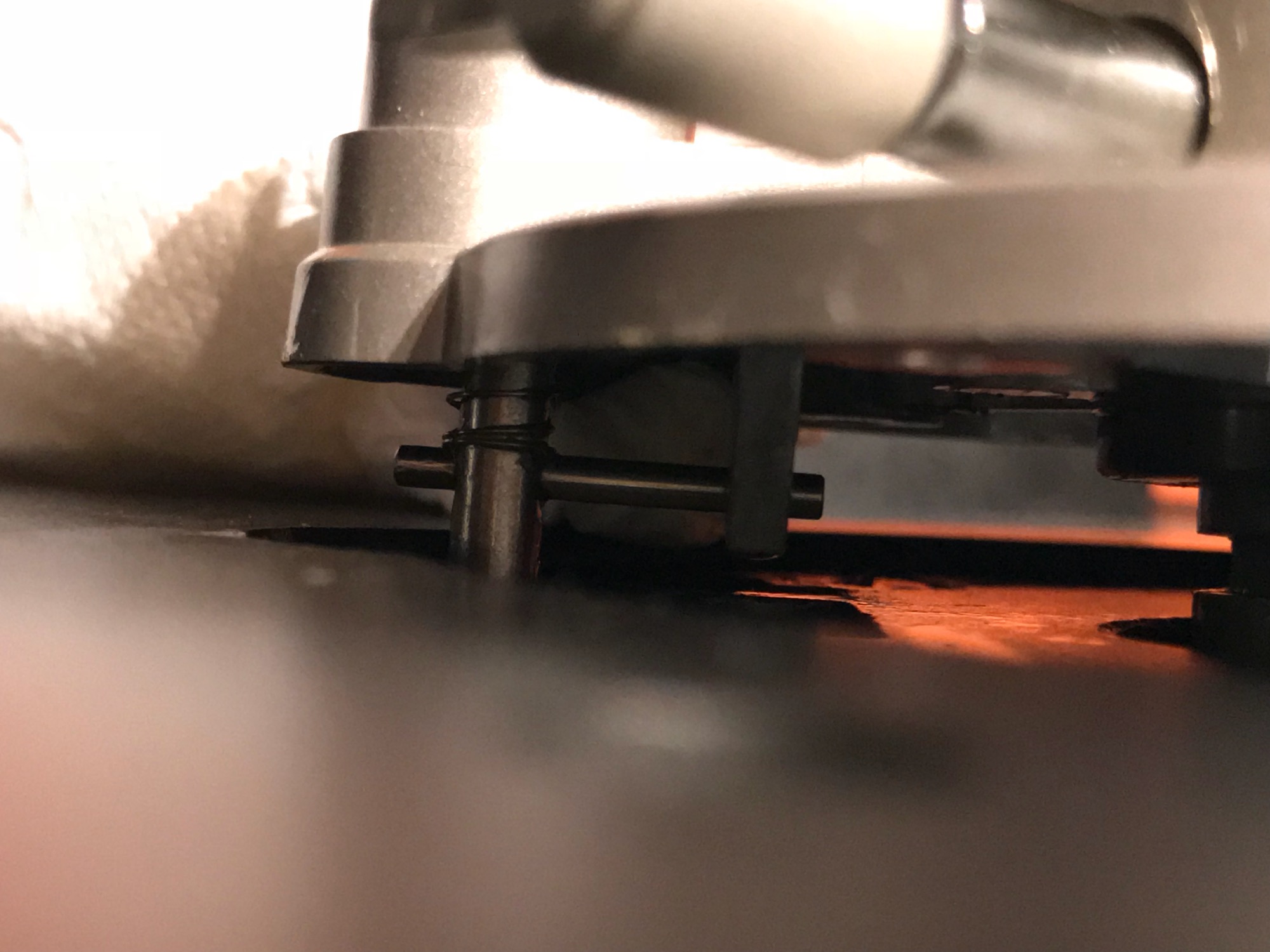

Gramofon kupiony jako generalnie sprawny, pierwsze odpalenie i oczywiście lift ani drgnie, winny temu oczywiście zastany smar na sprężynce od windy.
Tyle ze w x70 wystarczy odkręcić 4 śruby od góry i wyczyścić oraz przesmarować na nowo ową sprężynkę.
Dodaje pare fotek

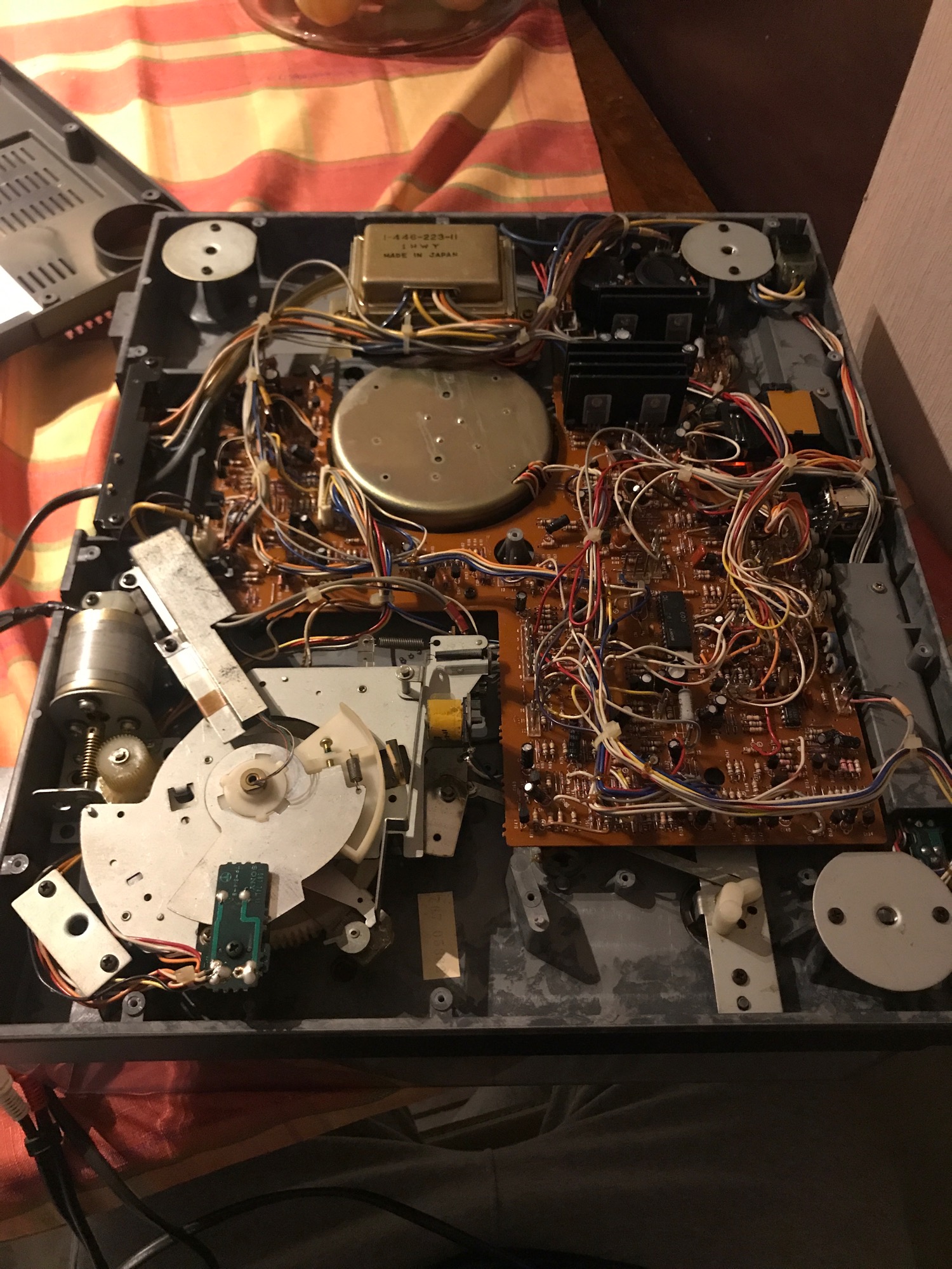

Dużo więcej elektroniki :roll:
No i podobno lepsza wersja pua7 :think:
Posty: 11319
Re: Sony ps x70 i problemy z liftem
O w mordeczkie. Dużo wiecej elektroniki faktycznie. Aż ciasno.

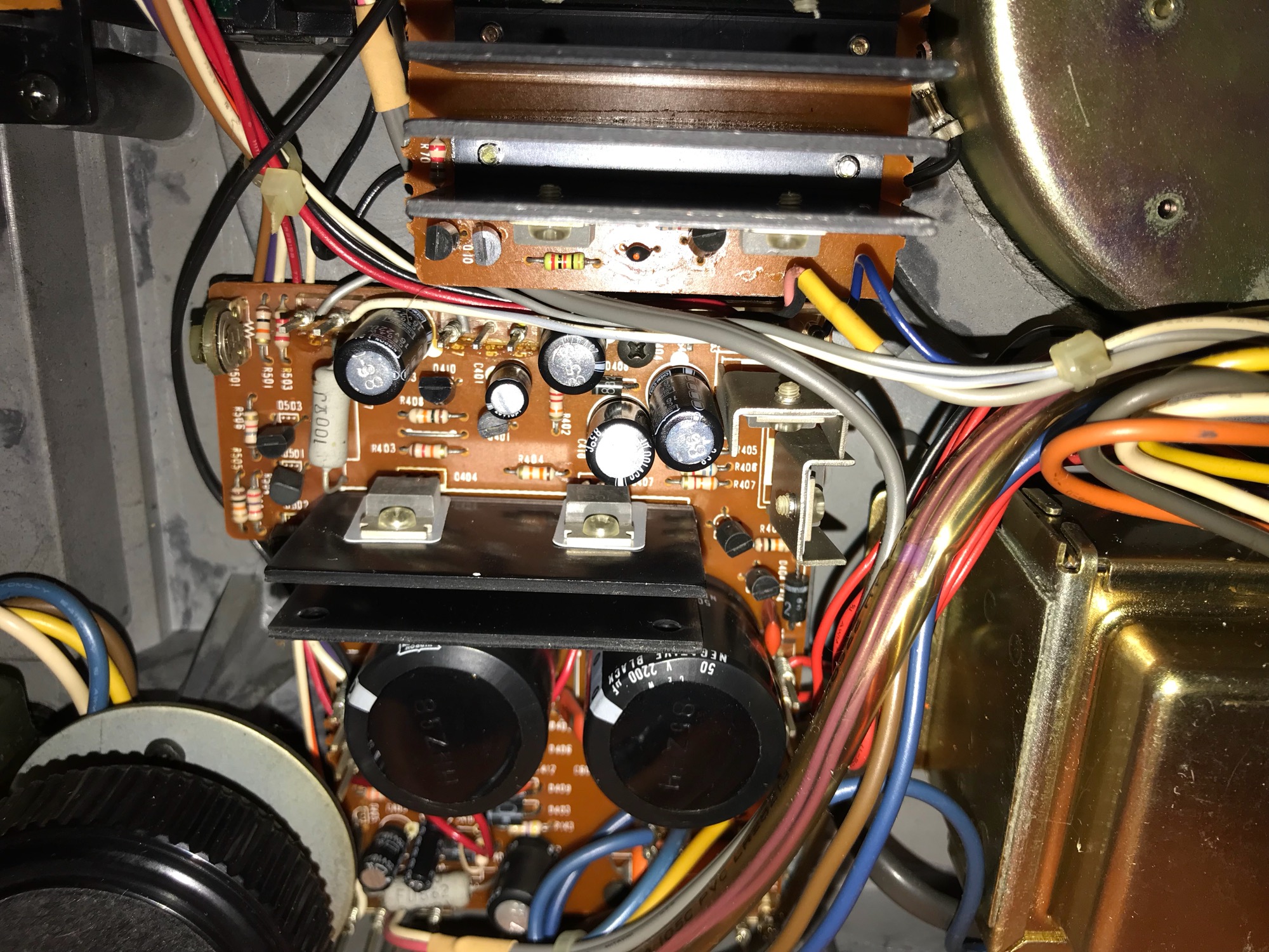

W sekcji zasilania kondzie jak w porządnym wzmaku :lol:

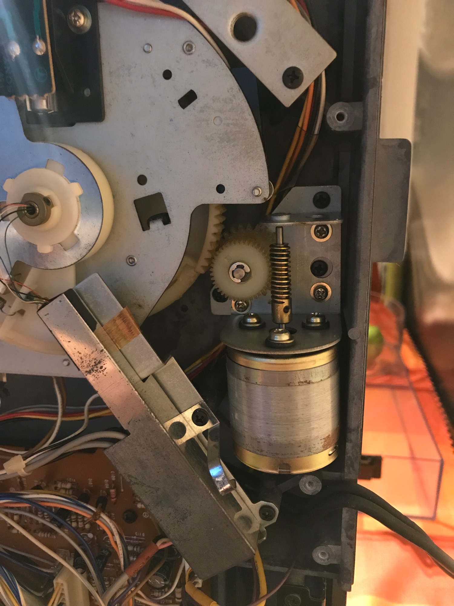

Rozumiem ze porównujemy do sl 16xx mk2
Niestety muszę przyznać ze napęd ramienia w technicsie jest na wyższym poziomie, ramie ciągnie ze sobą zdecydowanie mniej zelastwa a sam napęd przekazywany jest na ramie za pomocą rolki ciernej.
Dobrze, że napęd nie poleciał. Fajnie że pokazałeś prosty dostęp do sprężynki 8-)

Dimas pisze: ↑
08 paź 2017, 10:08
W X65 kompletnie inaczej to zrobili. To mi chyba bardziej przypomina mechanizm ramienia z P7X :think:
