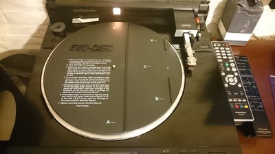

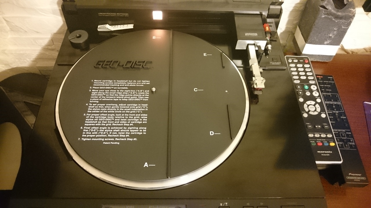

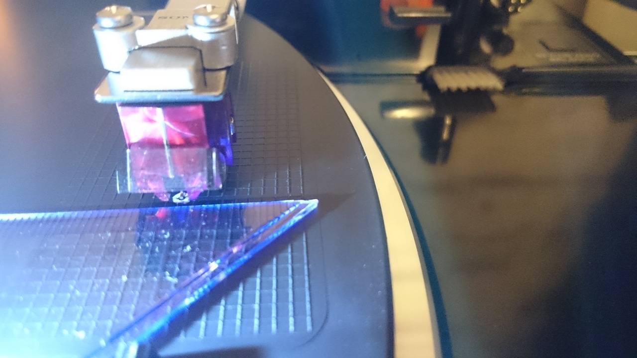

Z braku laku lub jak kto woli dla zabawy pomyślałem jakby użyć szablonu Geo-Disc do ustawienia (innego niż wg instrukcji za pomocą Sony-owskiego 49mm od początku wystającego mocowania headshella do tipu igły) zerowego overhangu czyli wiadomo - igła w promieniu talerza równolegle do przesuwu ramienia. Geo-Disc jak doskonale wszyscy tu wiedzą służy z definicji do kalibracji ale raczej nie takiego typu ramion.
Jak się przyjrzymy szablonowi Geo-Disc :

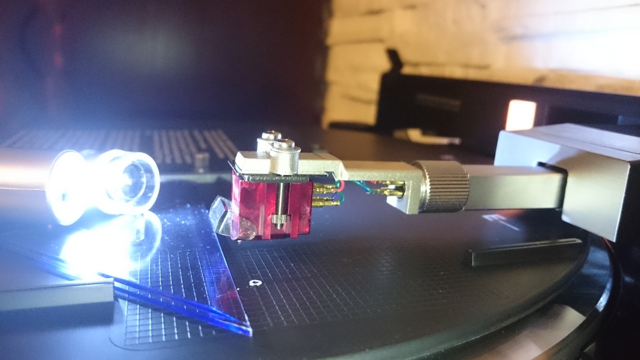

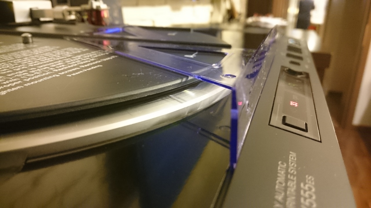

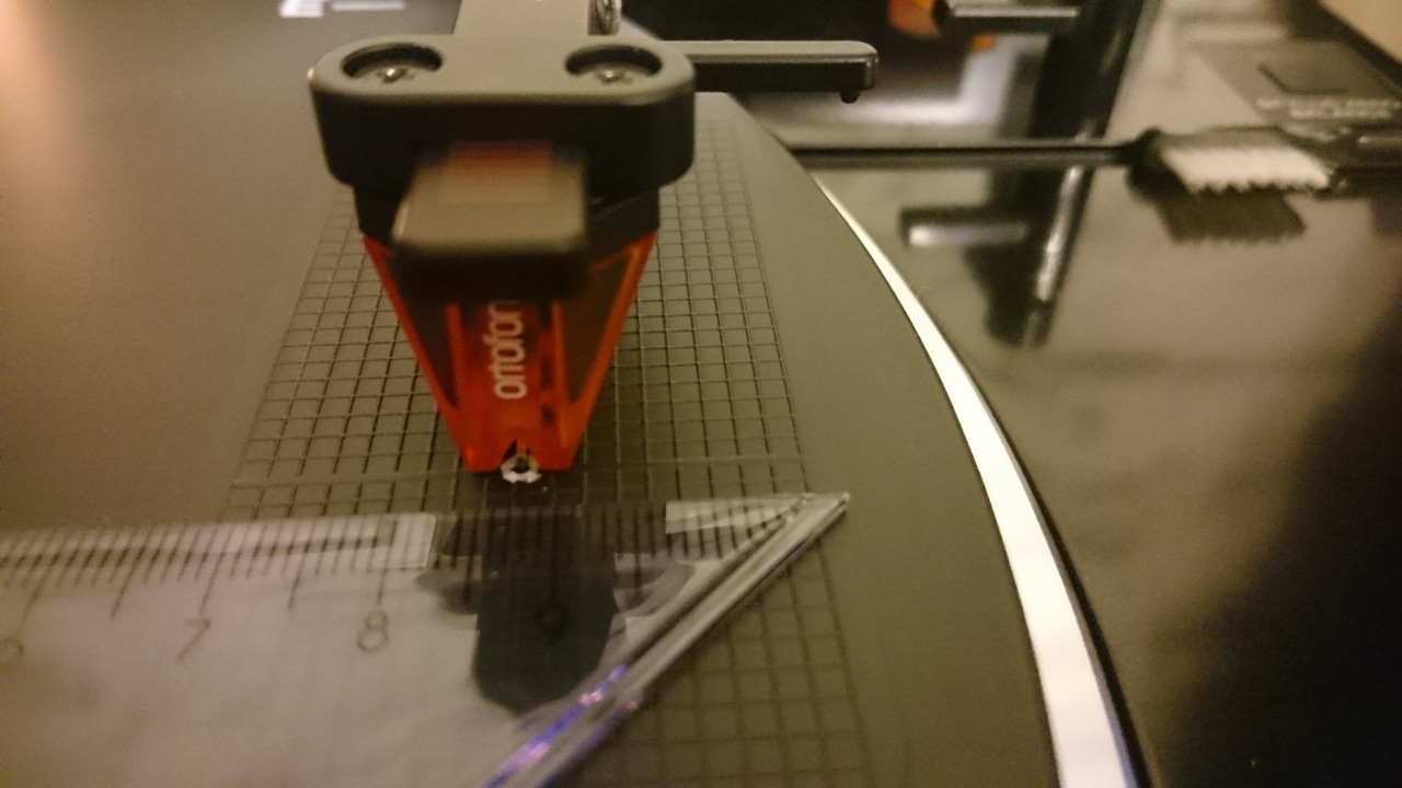

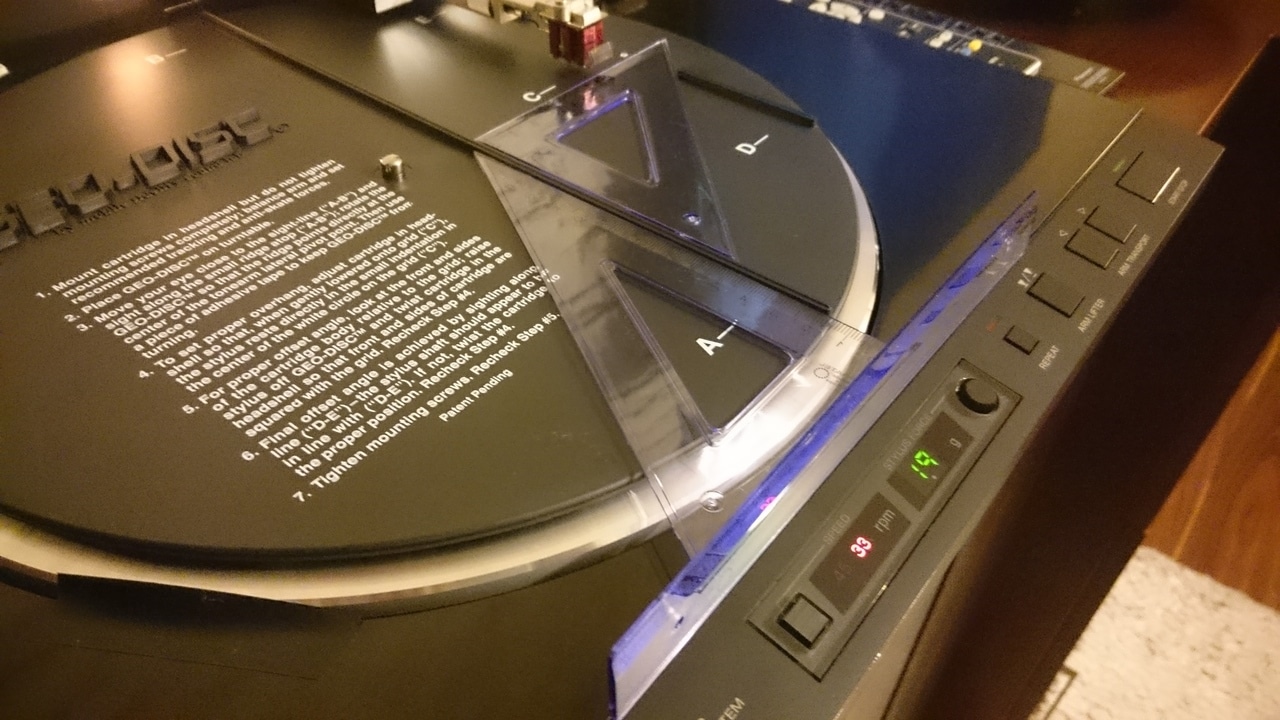

to da się dostrzec , że biały punkcik C w którym kładziemy do pomiaru igłę jest idealnie w promieniu talerza. Widać to i na tzw oko i także po żonglowaniu ekierkami. Linia A-B jest za to idealnie prostopadła więc można się odnieść w odpowiednim ustawieniu kąta prostego do krawędzi plinty (zakładam że jest ona w miarę równoległa do kierunku przesuwu ramienia):
Potem już tylko unieruchomić talerz taśmą klejącą i zaczyna się zabawa.
Mój Denon był właściwie ustawiony idealnie (wg 49mm z manuala) ,Ortofon za to był za daleko i to jakieś 1,5mm.
Krótka jazda na video :
Fajna zabawa :D
