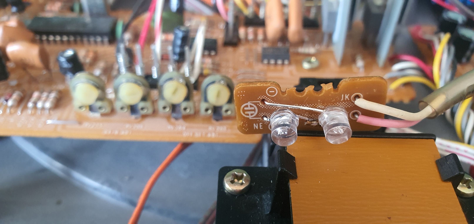

A ja neonówki już ze trzy wymieniłem, świeci, świeci, potem słabiej aż gaśnie. MDMA66 co za ledzik tam teraz jest? Masz może linka to bym sobie może kupił i wymienił?
Dostałem info ze to jest podwojna dioda soczewkowa , podpięta do niskiego napięcia 3V,
aukcja allegro
https://allegro.pl/oferta/diody-led-bia ... 7604557088

tę diodę ładuje się w to samo miejsce, co obrzydliwą (jakościowo) neonówkę?

Gdybyś mógł się podpytać która dioda została zamontowana, na aukcji są cztery różne typy.
No i tak jak pytał bms01pl, diodę lutuje się tam gdzie neonówkę?
Gdyby udało ci się zebrać te informacje to bym sobie może dokonał podmianki.
Neonówka zasilana jest z napięcia około 100V. Dioda z około 3V (jeśli biała,czerwona mniej). Podmiana to nie jest plug&play. Trzeba odpowiednio dobrać rezystor. Mruganie neonówki diody) to nie jest sieciowe 50Hz, a częstotliwość podawana z procesora. Robi się ciepło. Jak nie wiesz co robisz, nie rób. :naughty:

Tak wyglądają te diody, myślę że idzie coś dobrać z aukcji po wyglądzie.
