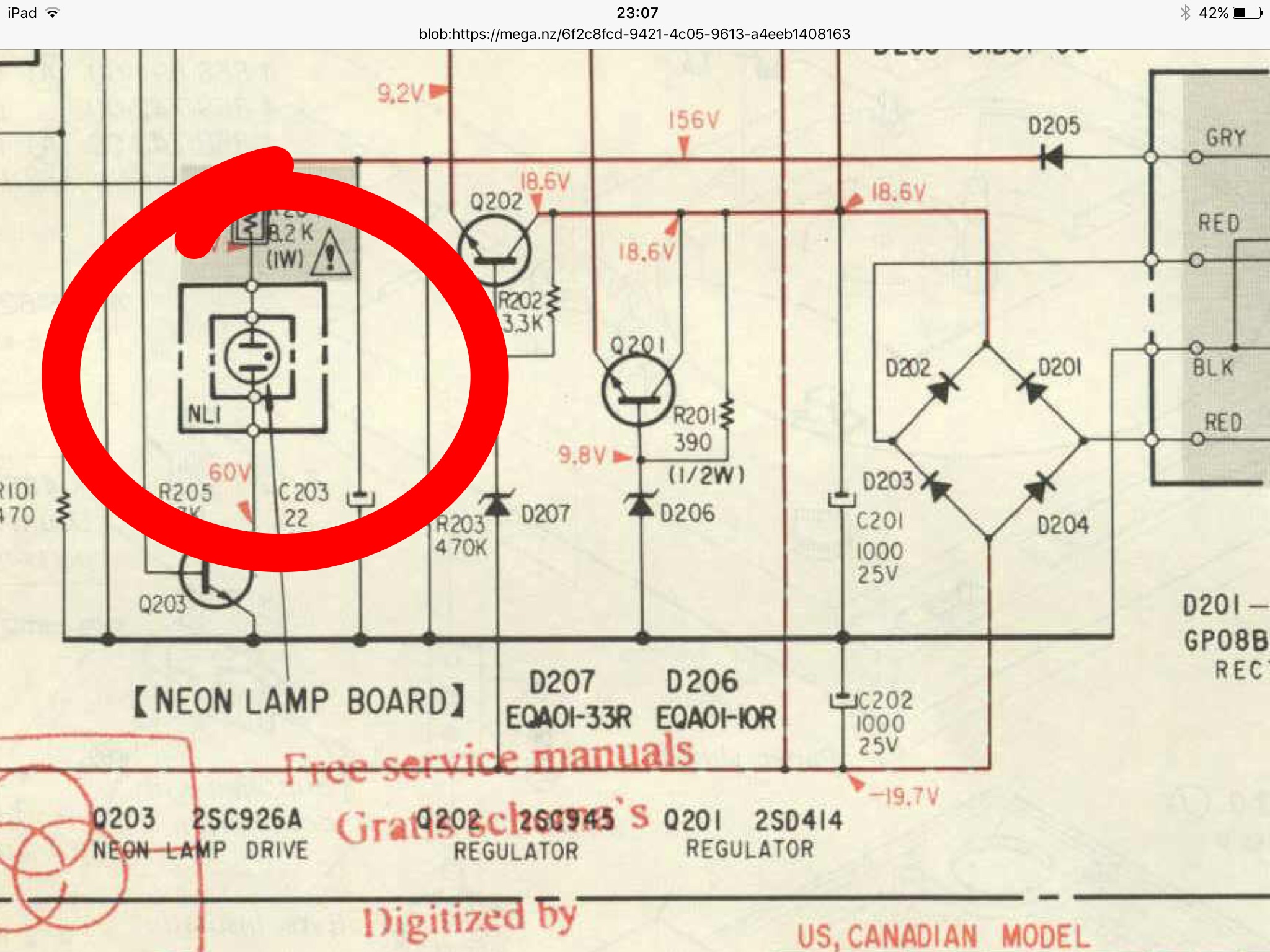

artpaw5 pisze: Regsoft czy są szanse abyś mi przesłał tą serwisówkę. o ile ją masz
Oczywiście. Smacznego :D
https://mega.nz/#!6gAQACLB!36PliEmsOAiY ... PbwDU-HK1k

Biegunów neonki jakoś nie zaznaczyli.

Myszor pisze:Biegunów neonki jakoś nie zaznaczyli.
Jakich biegunów? Przecież już dawno to mamy raczej ustalone :?

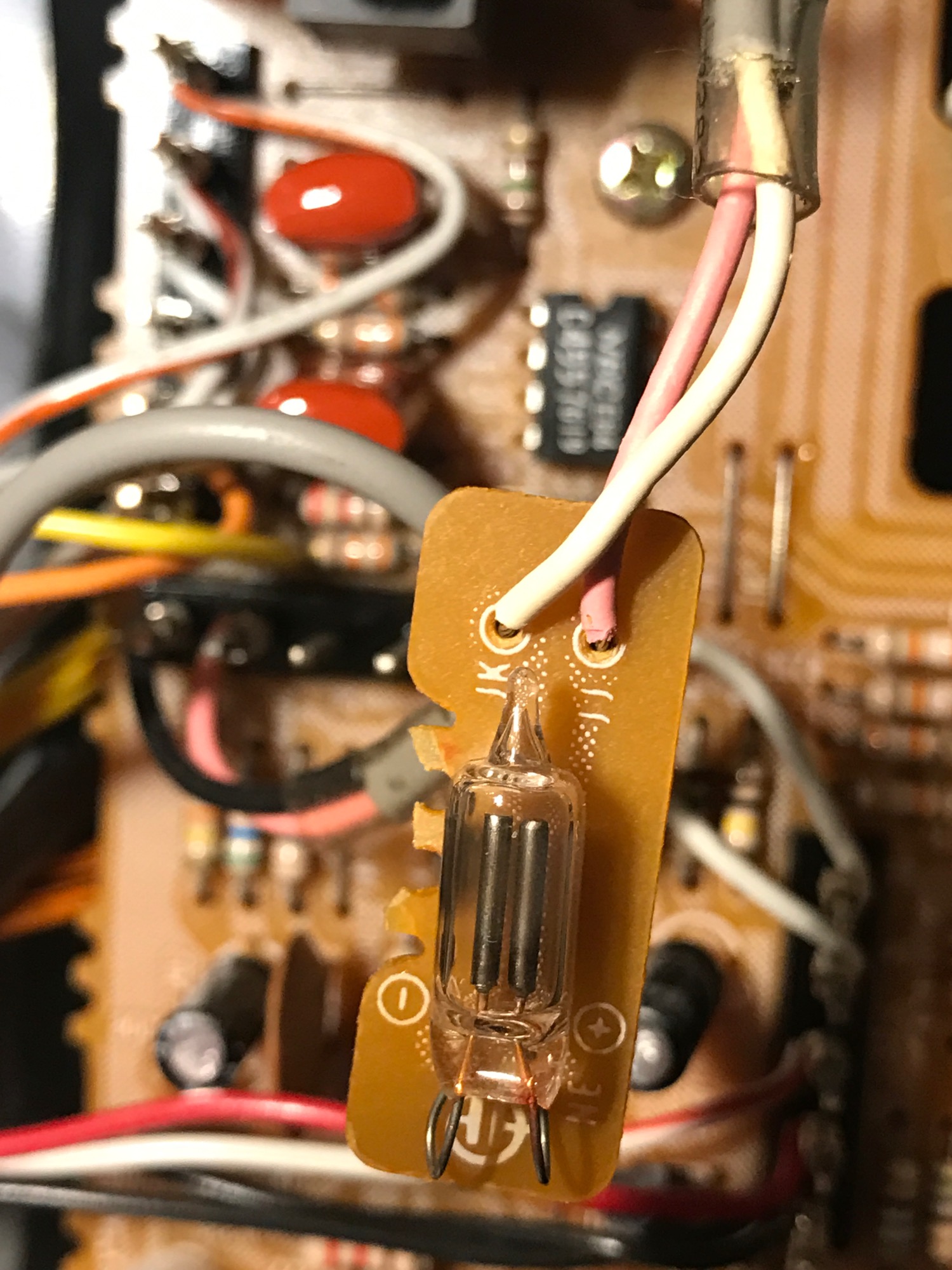

Dimas pisze:https://youtu.be/HB9ygewDf3g przed zamianą biegunów.
https://youtu.be/NCqKZ0v8mPw po zamianie.
Moim zdaniem jest duża poprawa na plus...
Po prostu jedna strona lepiej świeciła albo była mniej okopcona i odwróciłeś ją do lusterka.
Tyle w temacie.
Dodam Tylko ze przelutowalem kable a nie neonowke ;)
A na deser foto, ale zaraz co to za znaczki tam są :lol:

Dimas pisze:Dodam Tylko ze przelutowalem kable a nie neonowke ;)
To nieważne. Pewnie i tak obróciłeś lepszą stroną, tą nieokopconą oczywiście mimo, że nie obracałeś. Bo to prawdy fatimskie :D

Nie wiem jaka w tym magia, że dioda odcina jedną z dwóch elektrod. Neonówka działa na zasadzie anody i katody i napięcie powoduje zapłon jonów gazu wokół tej z elektrod, która ma potencjał ujemny (katody). Druga pozostaje ciemna bo jest odcięta przez diodę. Dlatego odwrócenie pomaga. Napisałem to w swoim drugim poście w tym wątku! Nie wiem co tu można kontestować? :shock:
