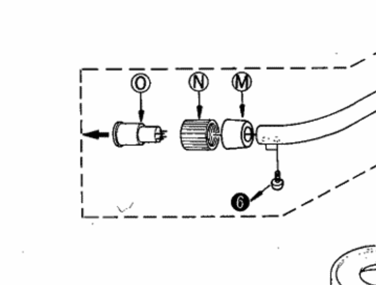

To jeszcze pozostał demontaż gniazda pin na końcu rurki , tego co headshell podpinasz do niego. Może się urwał kabelek przy lucie.

- Posty: 16887
Re: Sony PS X70
To gniazdo jest dość głęboko (na wcisk?), chyba i tak trzeba wówczas zdemontować rurkę.
Nie widzę nic do demontowania, chyba że pod nakrętką blokującą shell ale jak się toto zdejmuje to nie wiem. (pewnie manual to wie

Wszystko można zdemontować ale moze byc że trza rurkę wpierw.

Mnie ta idea najbardziej przypada do gustu. Oczywiście po sprawdzeniu czy problem nie leży gdzieś przy gnieździe tylko faktycznie przetarła się izolacja. Jak odlutowałeś kable to odłącz rurkę ramienia i dokładnie sprawdź. Może znajdziesz miejsce gdzie masz zwarcie ...

Sprawdziłem. W praktyce jest tak, że nasuwkę/nakrętkę N skręcamy w lewo do zejścia (kołnierz z nacięciami rurki się wówczas chowa na ścisk), to pierwszy krok, potem śrubka "6" luzuje układ i dalej konektor można wysunąć do rozpięcia. Czyli rułka nie musi być wykręcona.

Trzeba mieć tylko mały śrubokręcik bo tam ciężko się dostać do śrubki. Albo od spodu przez chassis może.
