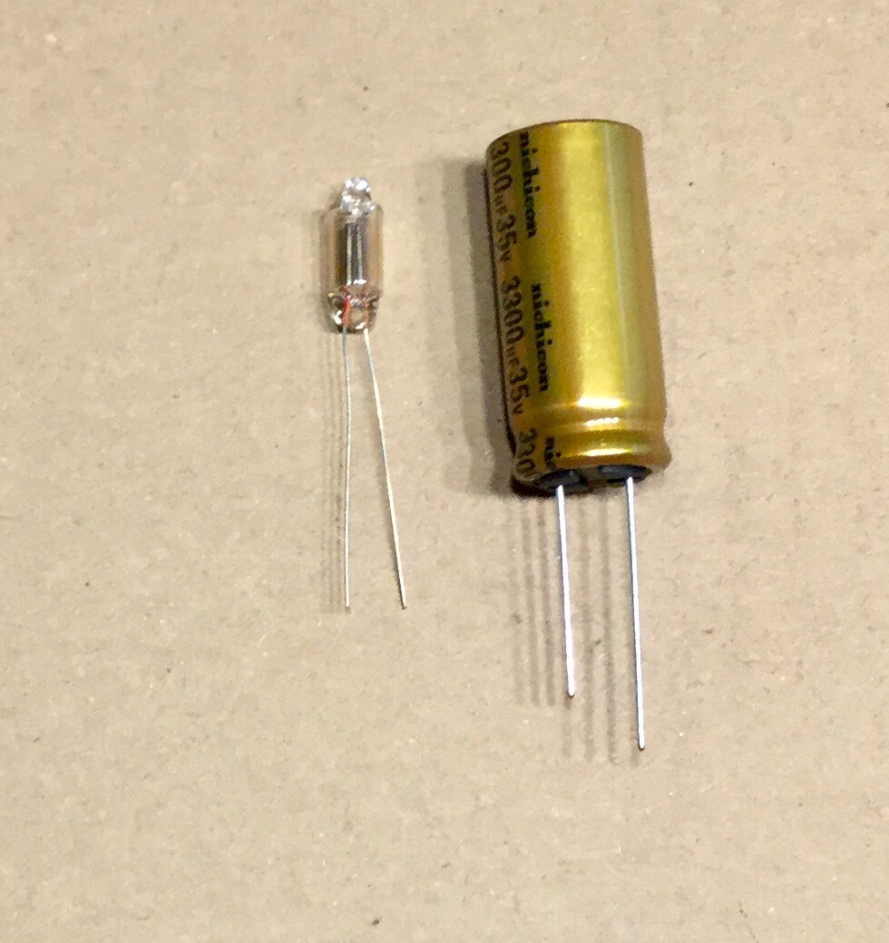

I jeszcze foto.
Nóżki neonówki do sony identyczne a na elemencie brak jakichkolwiek oznaczeń.
Dla porównańia elektrolit z wyraźnie krótszą nóżką minus i oznaczeniem na boku.
A jak ktoś znajdzie w domu żarówkę, neonówke, halogenówkę itp z oznaczeniem plus i minus to stawiam piwo. :beer:
