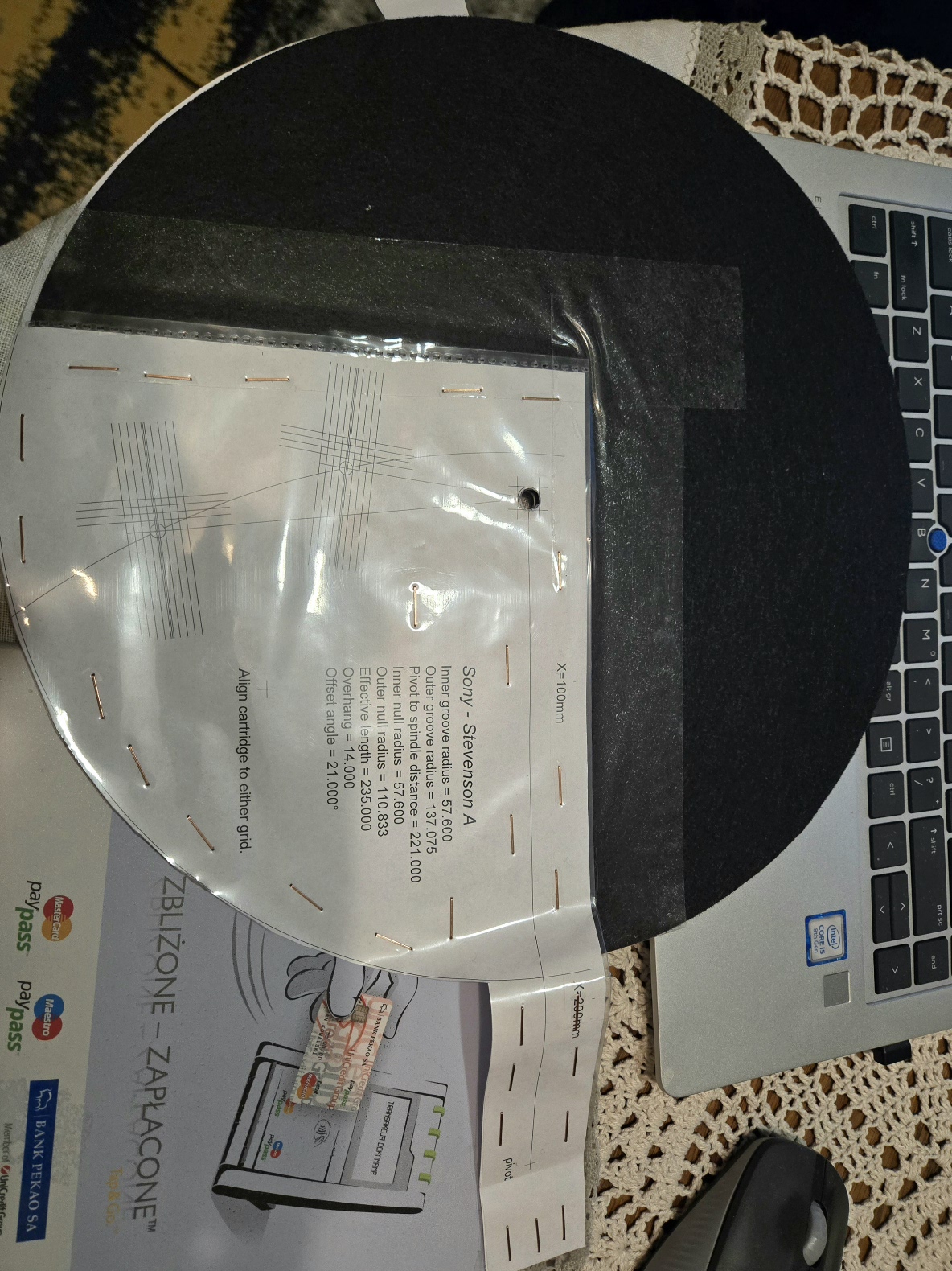

Spokojnie, Wojtek, zapytałem się czy takie coś się nadaje... drukowany szablon ma to do siebie , że co jakiś czas trzeba go drukować. Hm czyżby w regulaminie forum nastąpiła jakaś zmiana?
Endriu o czym TY mówisz?
Z jednej strony jest do sony a z drugiej do technicsa i nic nie muszę drukować. Jest na cienkiej macie filcowej zabezpieczony koszulka foliową.

Można też wydrukować na bristolu czy cienkiej tekturze albo dać do wygraweroania na plexi.

Dokładnie. Też ze zdziwieniem czytam że trzeba "co jakiś czas drukować". Nie wiem, planujesz go drzeć po pierwszym użyciu?
A nawet jeżeli to zrobisz druki wydruk i tyle. Papier chyba aż tyle nie podrożał :D
A jak chcesz trwałe to laminujesz albo kupujesz wskazanego gotowca z eBay i z baśki.
Ja w jednym segregatorze mam papierowe szablony wydrukowane jakieś 20 lat temu?
Podpowiem że nadal mogę z nich skorzystać :D Cuda na kiju normalnie.

Kusi mnie żeby przetestować laminowanie, tylko po trzeba sprawdzić czy wymiary nadal są bo tam to może się trochę kurczyć przy stygnięciu.

Można się zabawić w laminowanie, ja to zrobiłem najprościej jak możliwe.
Cienka mata filcowa 3mm, dobra koszula, częściowe spięcie koszulki z szablonem, wybicie dziurki w szablonie z koszulką wybijakiem.
Następnie nakładka na talerz i spięcie szablonu z koszulką i matą normalnym zszywaczem i szeroką taśmą tixo, by było stabilnie.
Nic mi lepszego nie potrzeba do ustawiania.
