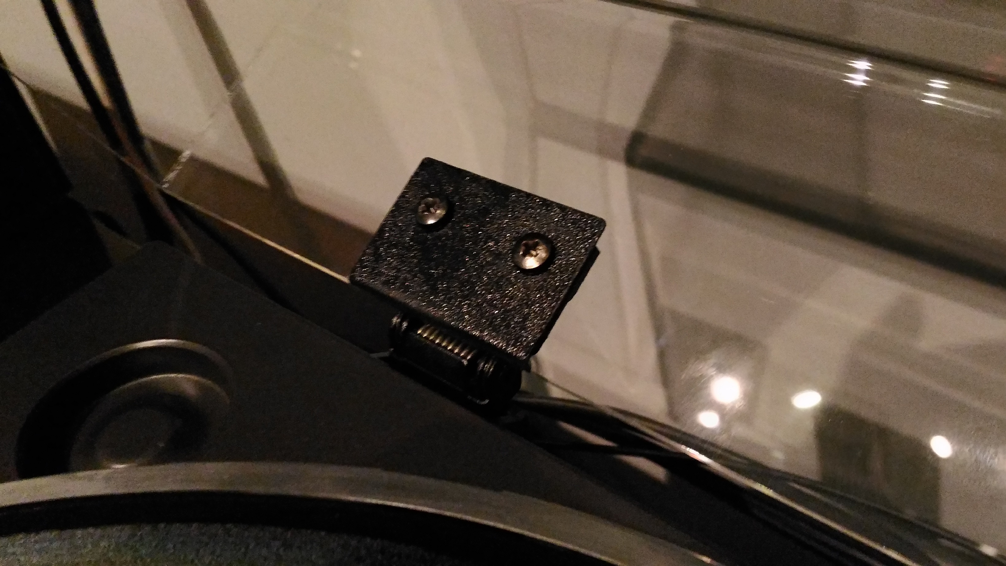

darkman pisze: No to wygląda na działanie celowe (zamierzone) jednak. Grabi sobie ten sprzedawca.
Cholera a pytałem go o pokrywy. Teraz to strach zamawiać bo przyjdzie jeszcze jakaś klejona u Zenka w piwnicy.

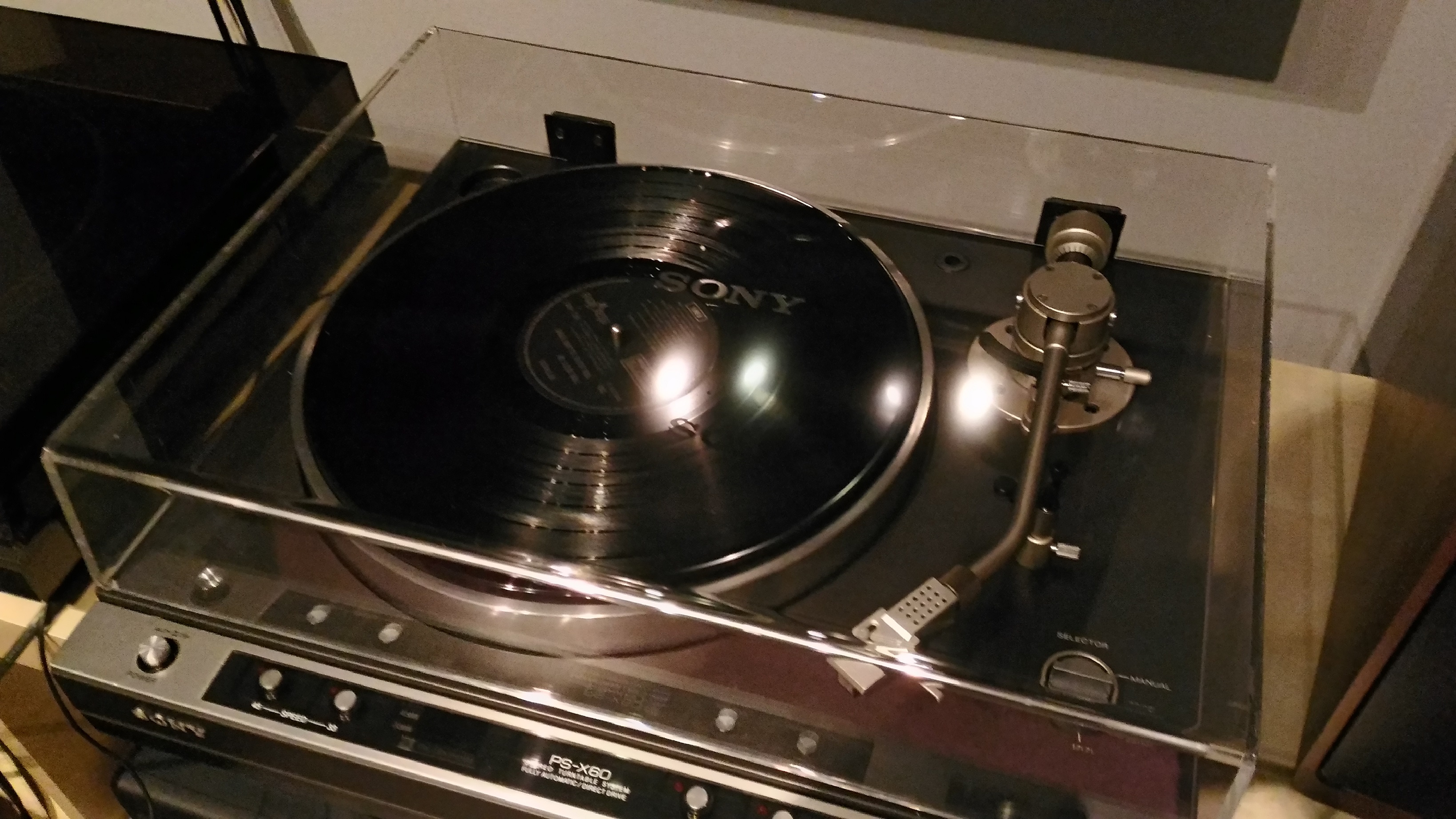

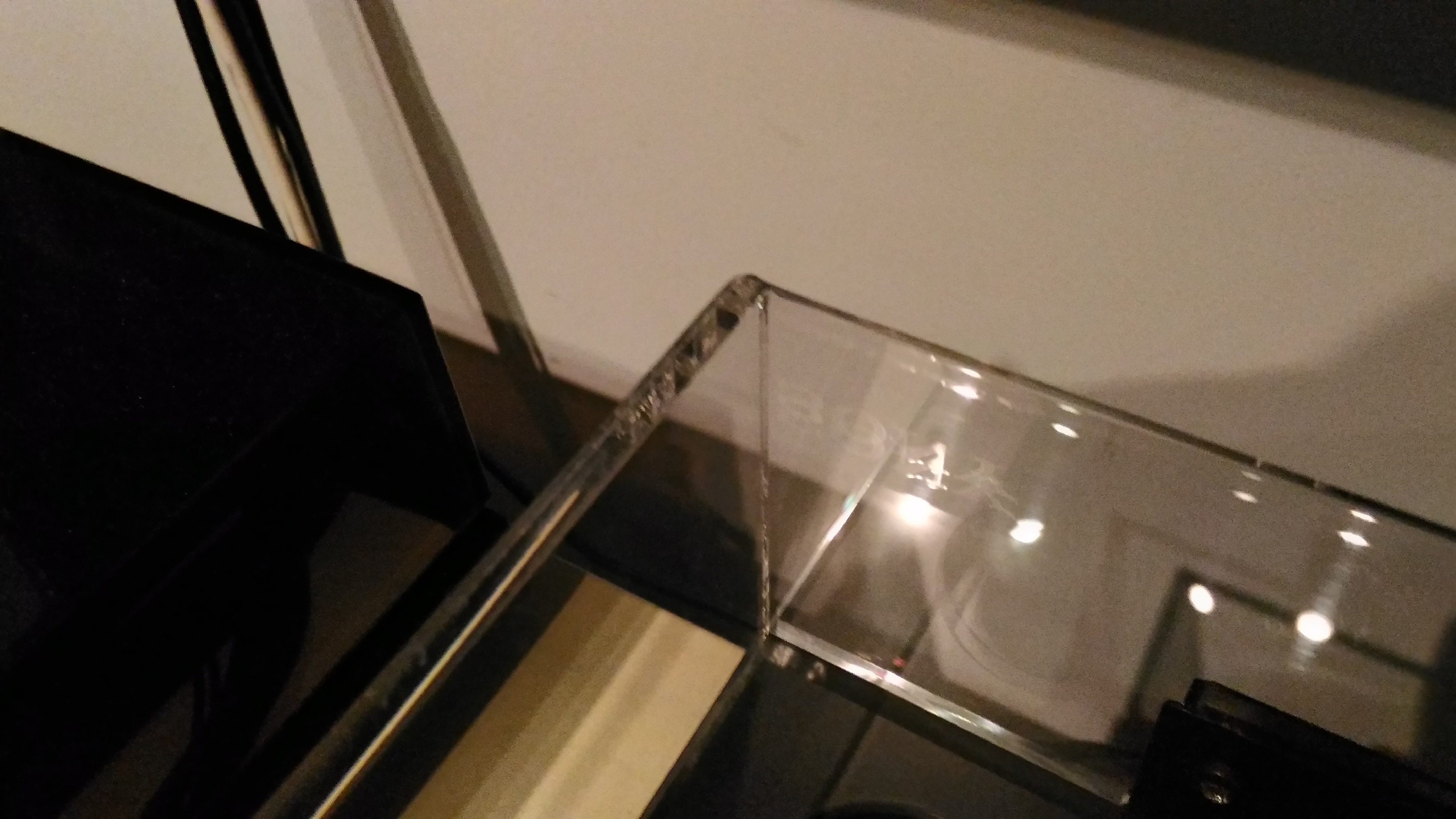

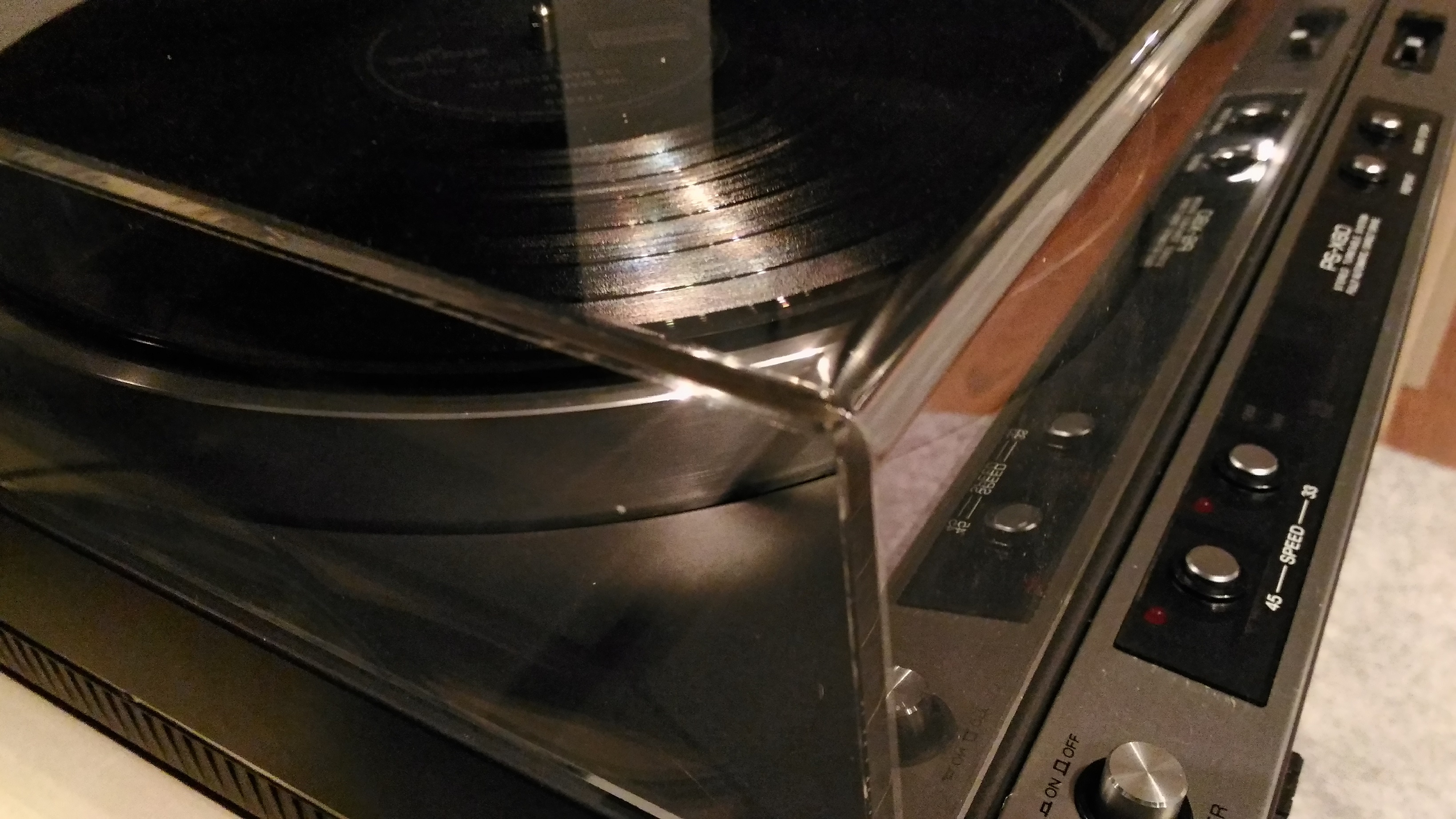

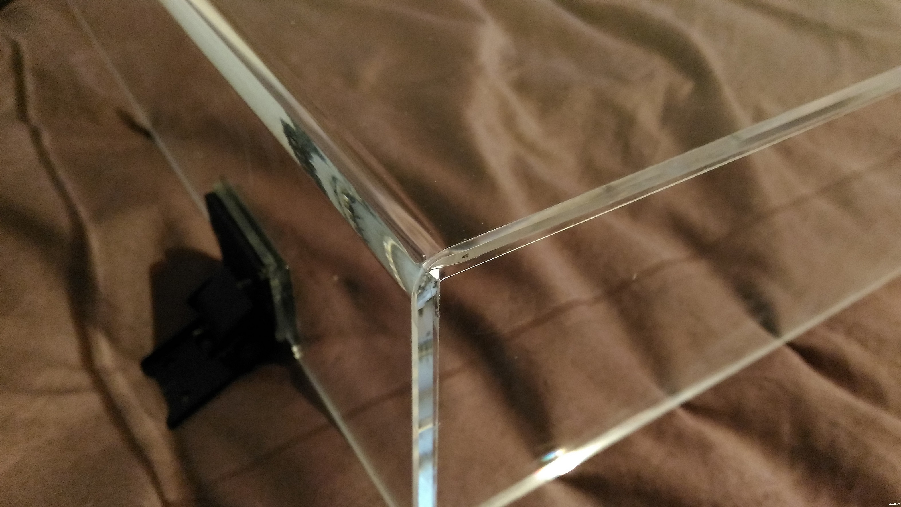

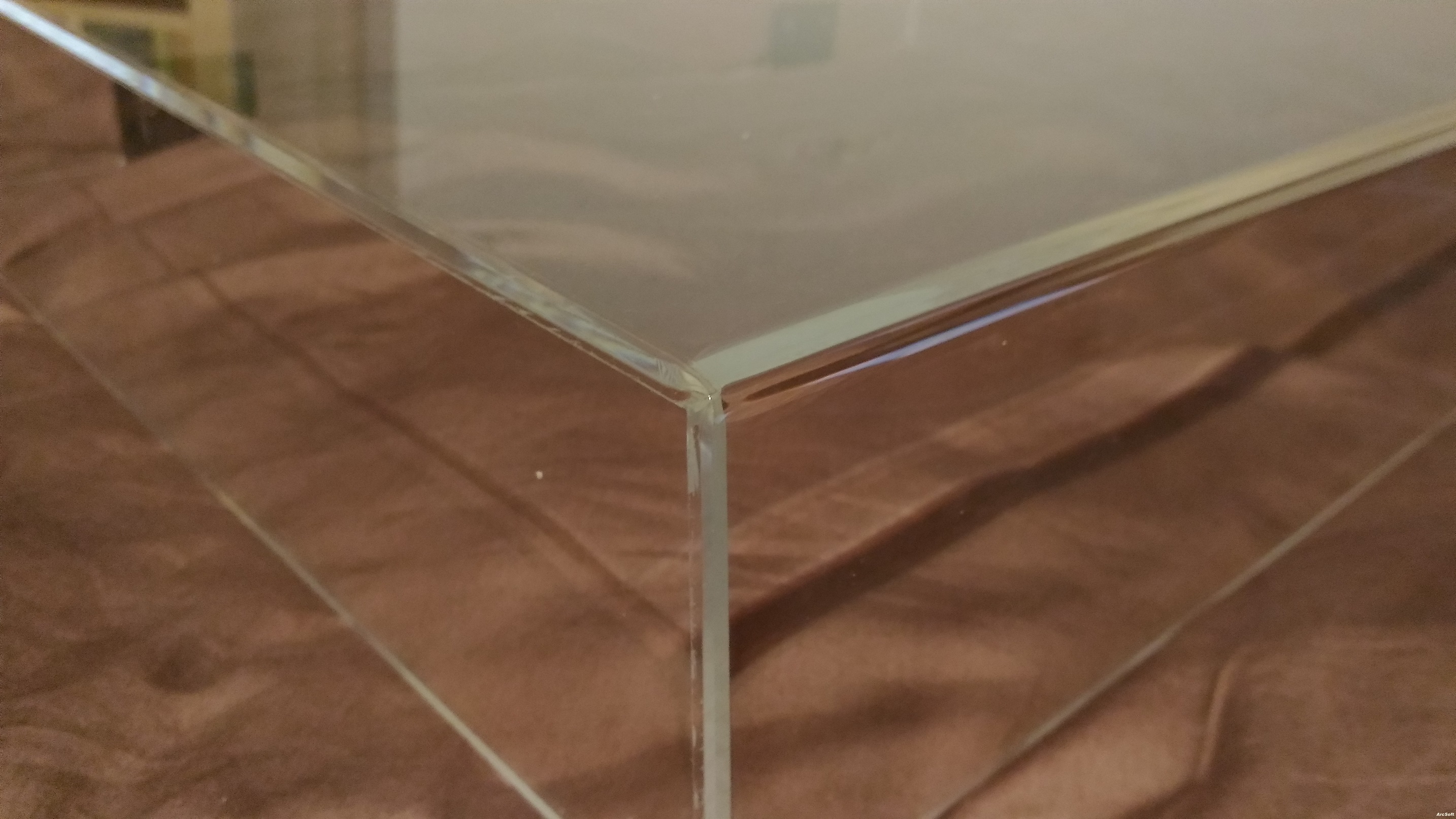

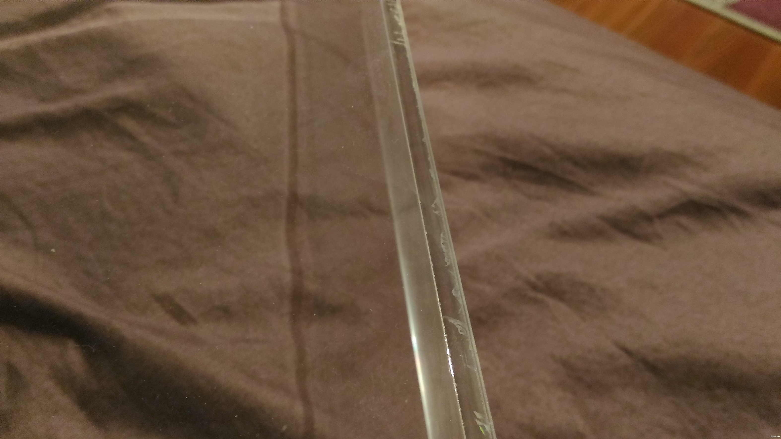

olsza84 pisze: Cholera a pytałem go o pokrywy. Teraz to strach zamawiać bo przyjdzie jeszcze jakaś klejona u Zenka w piwnicy.
Z moim X60 też przyszła pokrywa "dorabiana". Prawdę mówiąc wygląda na całkiem fajnie zrobioną. Wrzucę Ci zdjęcia wieczorem. Nie wiem natomiast czy była robiona przez niego, czy pochodzi z innego źródła, ale jak na zamiennik wygląda całkiem dobrze.

Jeny, jaki paździerz, jak figurki z Lichenia.
Zdjęcie było kolegi.
Miałem to wczoraj zrobić, ale nie dałem rady. Sorry - nie potrafię robić zdjęć :lol:

Dzięki za zdjęcia. Wygląda całkiem ok. Co do Twojej windy to wydaje mi się, że te min. to 300k. W każdym razie opada za szybko. Ja w Dualu zastosowałem 500k i robiłem 2 razy, bo wydawało mi się, że za pierwszym razem źle nasmarowałem.

olsza84 pisze: Wygląda całkiem ok.
Tak, pokrywa jest całkiem fajnie zrobiona. Klejenie też nie rzuca się w oczy. Grawer SONY też elegancki.
