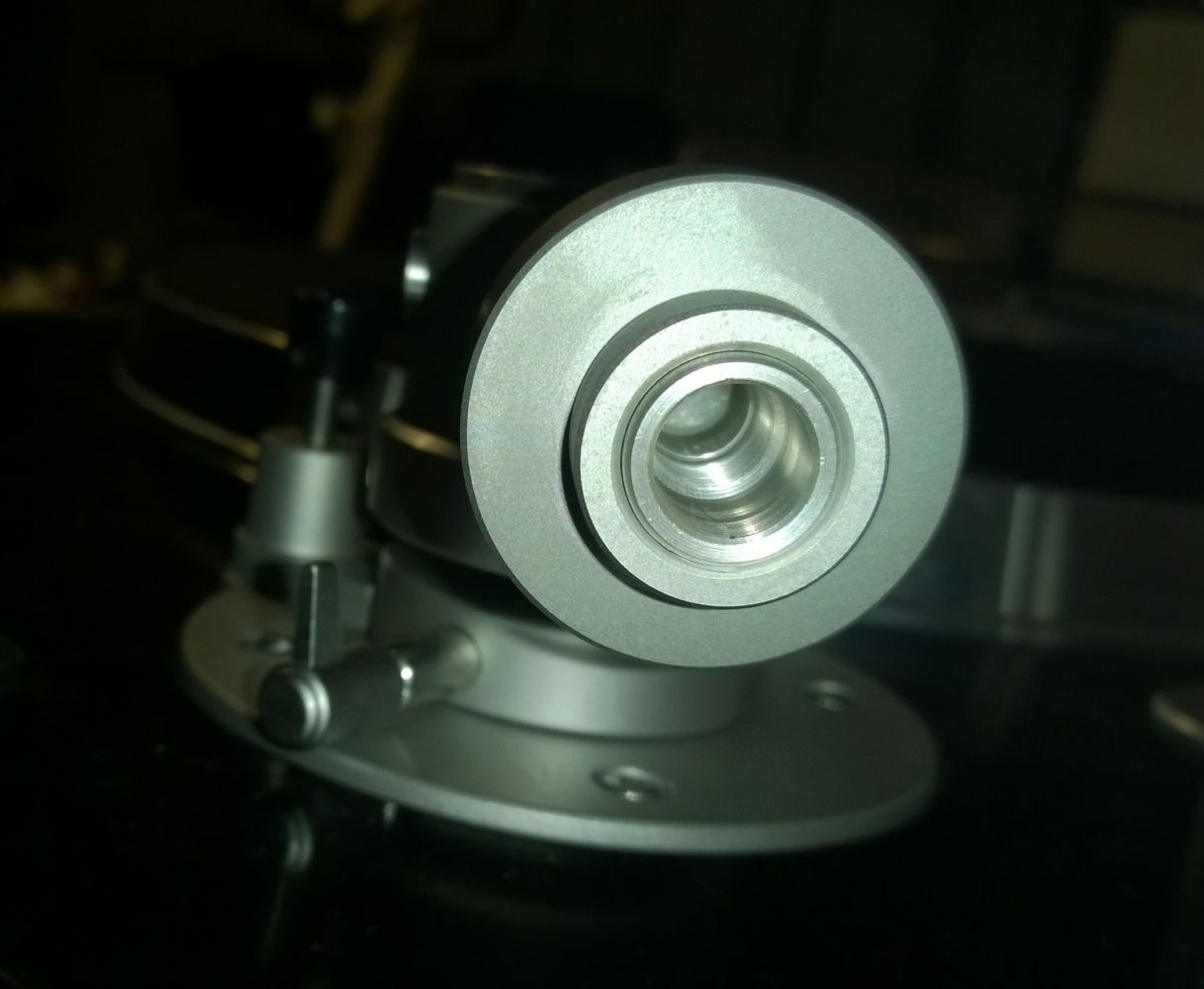

Tak na pierwszy rzut oka, sub z postu #1 różni się od tego z #28. Nie ma problemu, żeby zrobić dwa rodzaje, ale trzeba je poprawnie zidentyfikować i znać wymiary obu subów.
Dark, pamiętaj o tym, że masa EW nie przekłada się w stosunku 1:1 na nacisk. Na krótkim ramieniu działania siły (od osi kardana do EW) musisz powiesić więcej masy, żeby przełożyło się to na odpowiedni nacisk. Dlatego powieszenie 23.5grama na krótkim ramieniu przełoży Ci się na np. 2.5 grama mniej masy na headshellu, co skutkuje możliwością powieszenia cięższej wkładki. Fakt faktem, że tutaj:
darkman pisze: Moim zdaniem ciężar EW nie ma otwartej górnej granicy i nie jest to obojętne dla konstrukcji x działanie PUA.
masz 100% racji, dlatego zdecydowanie wolałbym mieć pewne info od kogoś kto ma oryginał, albo jest pewny masy EW.
Regsoft pisze: Ustalmy 23.5g
Ok, wstępnie można się tak umówić i zobaczę co z tego wyjdzie jak zrobię sub w jakimś programie CAD, żeby dobrać materiał. Gdybyś Myszor dostał jednak jakąś odpowiedź od Sony to wrzuć tutaj proszę :)

Skoncentruj się na tym pierwszym. Drugi może być dorabiany itd. Waga ok. 23,5g. Wymiary z ramienia X60 ...

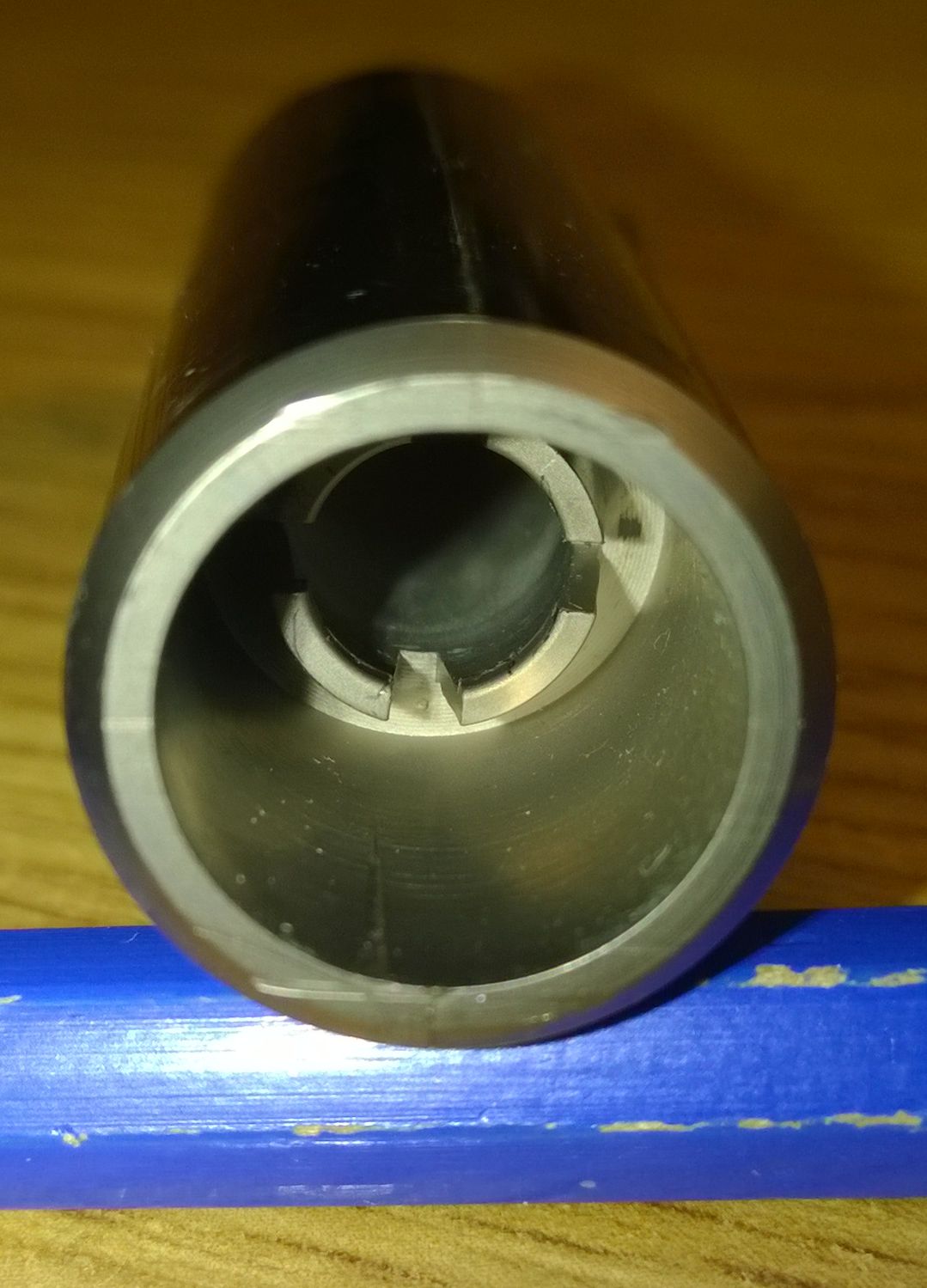

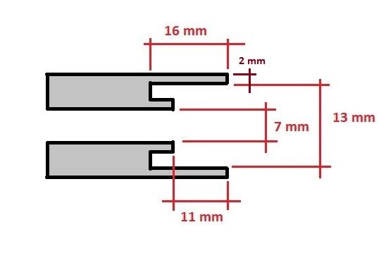

Element jest z tworzywa więc jest lekko podatny na wewnętrznym, naciętym kołnierzu ...
To on właśnie "trzyma" tego suba.
To wystarczy do określenia przybliżonej wagi?
PS. Sorki za jakość tych "rysunków" :lol:
