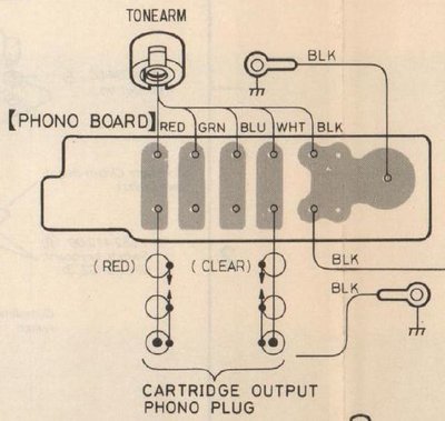

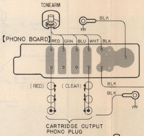

Posty: 6517
Re: Myszor's vintydżytsu czyli Sony PS-X60
#43
Jakieś straszliwie skomplikowane to nie jest :lol:
Posty: 10949
#44
Regsoft pisze:Jakieś straszliwie skomplikowane to nie jest :lol:
No prostsze niż plan wilczego szańca ;)
