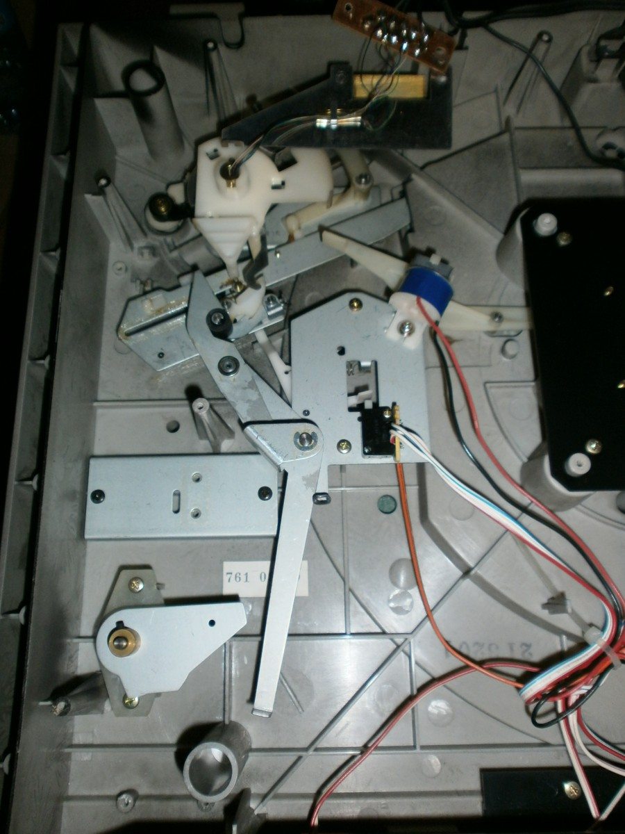

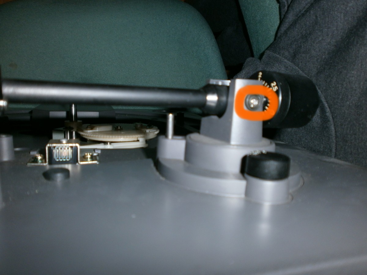

Post autor: grummer »
W końcu postanowiłem się zabrać za ten gramofon. I jestem załamany. Nie wiem jak się dostać do winy, co odkręcić, jak i gdzie? Na domiar złego próbując odkręcić śrubkę mocującą wajchę ramienia złamał się gwint.
Ukruszony trzpień śruby. Kaplica
