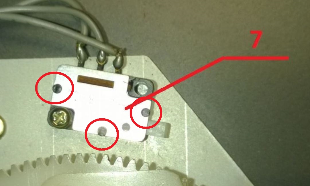

Przez koronę wszystkie sklepy elektroniczne zamknięte, poza tym jest sobota wieczór. Nie mam takich mikroprzełączników na "stanie" w domu, no to go wylutowałem i rozebrałem. Niestety nie cyknąłem zdjęć dla potomnych. Nie odcinałem tych trzech zatopionych plastików, tylko je spiłowałem, żeby potem móc to jakoś zamknąć.
Blaszka suwa się po stykach i sprężynka oczywiście odbija do pozycji początkowej. Rzeczywiście zapyziałe w środku było, utlenione i w ogóle.
Teraz czyściutko i .....nie wiem co o tym sądzić.
Na 45 wyłączył się 2 razy, ale na 33 leci w pętli już 3 raz i jest w porządku.

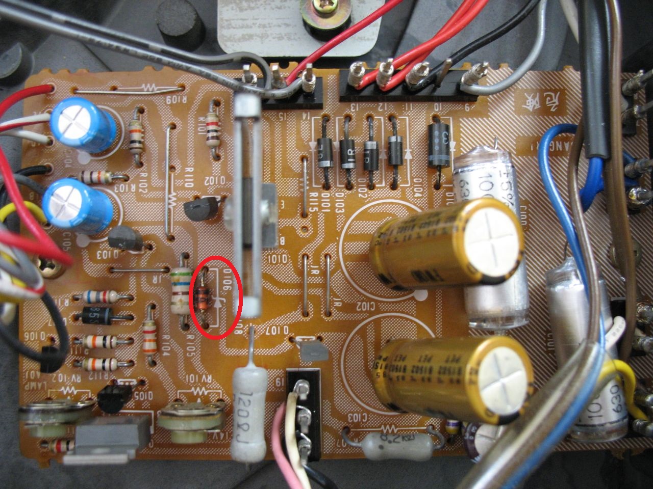

Awaria była jednak w sekcji zasilania. Jedna dioda popuszczała. Jak mierzyłem napięcia to czasem właśnie miałem 17v zamiast 13,5v, ale zrzucałem to na wadę miernika i operatora
Dostałem namiar od Marka na pana Marka i naprawił mi jeszcze przy okazji wzmacniacz.
Dzięki Peliks
Dzięki Peliks
