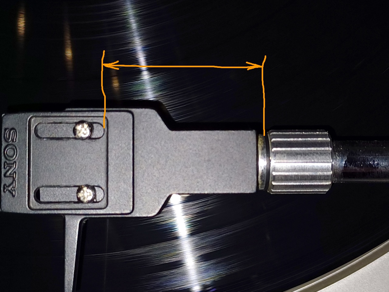

Potrzebuję headshell o geometrii takiej, lub podobnej, jak ten Sony na zdjęciu.
Chodzi konkretnie o zaznaczony wymiar, który tu wynosi ok. 33 mm.
Mam wolny Analogis HS-10, który ma tę odległość równą 37,5 mm i jest o 2 mm za długi.
Orientujecie sie może, czy koszyki HS-12 lub HS-16 będą mi pasowały?
A może polecicie mi jakiś inny (z giełdy?) za stówkę lub mniej?

Nie rozumiem. Kabelki masz za krótkie czy jak?
- cobra
- Posty: 1173
- Gramofon: SL-Q33
- Lokalizacja: W-wa
Re: SONY PS-T15
Wojtku, to proste - na tym za długim headshellu overhang jest o 2,5 mm za duży.
Powinienem cofnąć wkładkę, ale podłużne otwory na więcej nie pomagają.
Trzymam sie geometrii Lofgren B.

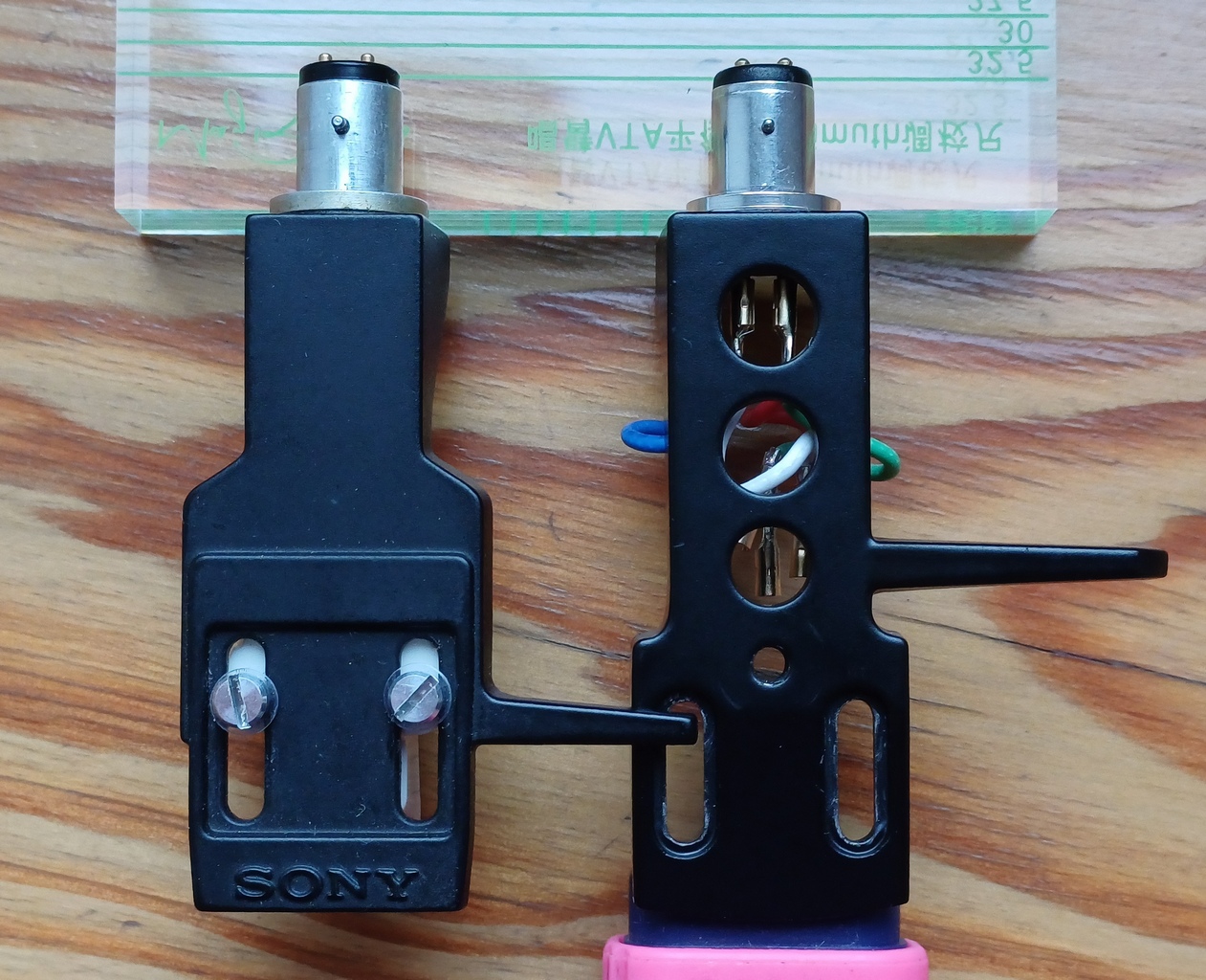

- cobra
- Posty: 1173
- Gramofon: SL-Q33
- Lokalizacja: W-wa
Re: SONY PS-T15
Mam nadzieję, że to zdjęcie wyjaśnia, o co chodzi.
