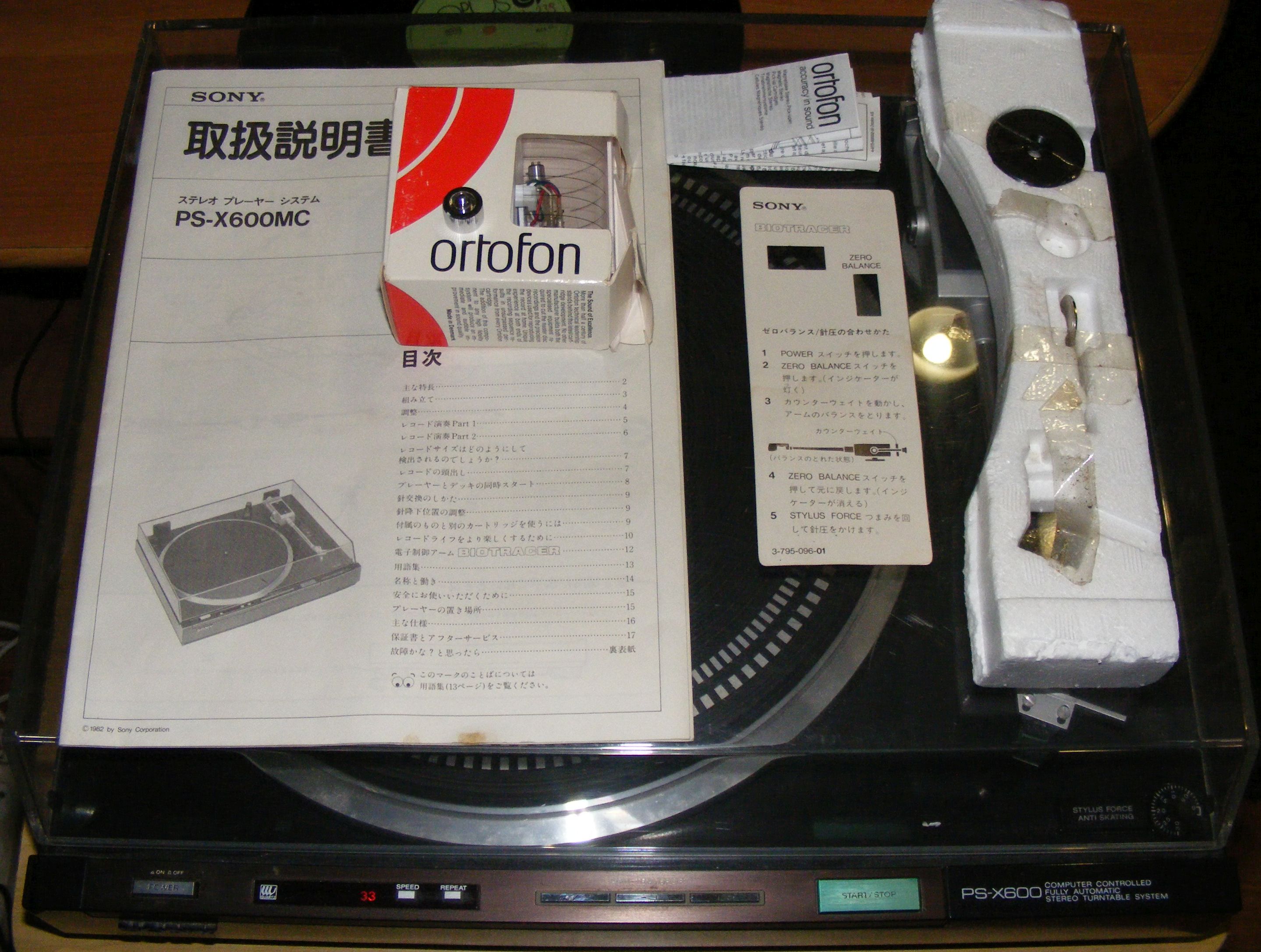

Znalazłem trochę czasu i w końcu rozpakowałem paczkę z tym gramofonem. Na szczęście dotarł nieuszkodzony - oryginalne opakowanie to jest to :)
Odpaliłem, na polecanym zasilaczu, wszystko działa jak powinno, poza tym że latarnia nie świeci.
Rasowy japoniec, włącznie z instrukcją obsługi z krzaczkami. Poza wkładką gramofonową którą jest duńska, w stanie sztuka nówka, tak jak i egzemplarz gramofonu, sprzed 35 lat - sprzedający dorzucił AT95, to miło.
Nie wiem jak gra, bo czasu nie było na posłuchanie, posłucham wkrótce...
ps: trochę brudny, ale wiadro wody i jakaś szmata i się umyje ;)

Szacun dla sprzedającego tego PS-X600 za zachowanie oryginalnego opakowania i wyposażenia. A przynajmniej tak to wygląda na focie. Wreszcie też w końcu widzę w całej okazałości przeciwwagę do X600.

No właśnie nie :) wersja gramofonu jest MC, niestety, oryginalnej wkładki gramofonowej typu MC brak w zestawie. Jest Ortofon Super 20.

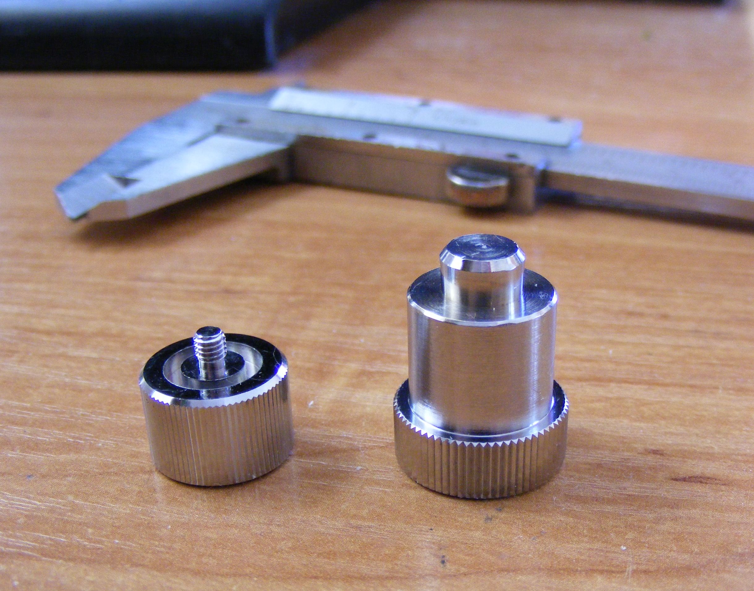

Fakt, jest oryginalna przeciwwaga i jakiś klucz.
Mistyczne doznanie, rozpakowanie takiego egzemplarza,który wygląda na nieużywany, w dodatku jeśli wierzyć temu co napisano w na pierwszej stronie
instrukcji obsługi - rok 1982, liczy sobie 35 lat.
Najbardziej, z rzeczy pierwszych, podobało mi się wyważenie ramienia. Nie wiem tylko czy dobrze to zrobiłem, i czy oto chodzi. Owszem mogłem poszperać w internecie i doczytać, ale to już nie byłoby to ;)
Założyłem headshell z wkładką, nacisnąłem przycisk ZERO Balance, ramię poruszyło sie w górą i w dół, i chyba się wyważyło.
Dalej było jeszcze fajniej bo siła nacisku jest regulowana elektronicznie, przez co można ją regulować w locie, słuchając jaki to ma wpływ, lub nie ma, na jakość dźwięku. Antiskating jest sprzężony z siłą nacisku i chyba się go nie reguluje osobno.
Druga zajefajna rzecz to przesuwanie ramienia w poprzek płyty, funkcja jest zrealizowana za pomocą silniczka, dodatkowo, przytrzymamy przycisk dłużej, ramię porusza się szybciej, zwolnimy na chwilę przycisk, ramię porusza się wolniej. A wszystko to przy opuszczonej pokrywie, bo cały panel sterowania jest poza pokrywą.
Martwi mnie, uszkodzona, chyba, żarówka w "latarni" sterującej automatyką w zależności od wielkości płyty. Chyba trzeba będzie rozkręcić egzemplarz?

Tak właśnie , wyższe Biotracery mają Auto Zero Balance i tam jest automat, X600 i X555ES trzeba wcisnąć przycisk i wyważyć tradycyjnie ręcznie po wciśnięciu klawisza Zero Balance , po wszystkim wyłączamy przycisk oczywiście.
Przyciski sterowania działają tak jak piszesz , wkładka w oryginale to fakt MC - XL-333E : http://audio-heritage.jp/SONY-ESPRIT/pl ... 600mc.html
Co do zachowanej oryginalności to wkładka wkładką - do ewentualnego znalezienia jednakże box , narzędzia , przeciwwaga , papierowy manual - to ekstremalne rzadkości w sprzęcie o takim wieku.
Rok by się zgadzał bo mniej więcej wtedy były produkowane.
A w temacie , podrzuć zdjęcie tego klucza bardzo proszę (najlepiej też końcówki z wymiarami :) ) - to zapewne do regulacji drop-point czyli punktu początku płyty gdzie ma opaść ramię.
Z żarówką może być problem rezystora, poczytaj http://www.winyl.net/viewtopic.php?t=8165&start=15

stopkamarek pisze: oryginalnej wkładki gramofonowej typu MC brak w zestawie
To chyba nie ma większego znaczenia. Oryginalna igła już i tak byłaby nie do użycia (przebieg łatwo osiągnąć w kilka lat a zawieszenie parcieje nawet bez użycia) a zamienniki (pomijając jakość) drogie. Z resztą to nie były topowe wkładki MC (ceny zbliżone do XL-35) ...
stopkamarek pisze: jest oryginalna przeciwwaga
Fajne! :mrgreen:
stopkamarek pisze: jakiś klucz
Do ustawienia punku opuszczania igły. Można użyć czegokolwiek ...
