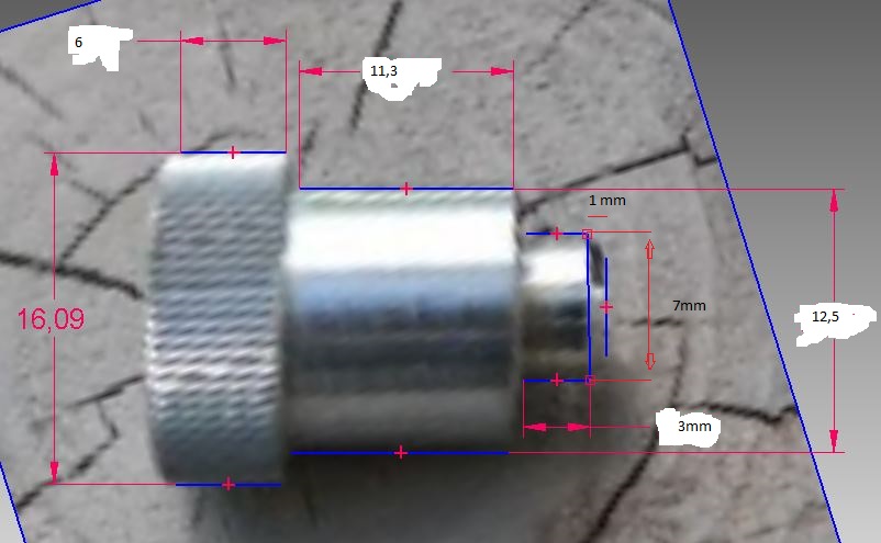

Panowie najprościej to wytypować jednego gościa i ogarnąć temat jak podpowiadał @Kukiz30.
Rysunki są i git. Reszta w rękach.. no czyich? Waszych! Zebrać zamówienie, wycenić i hajda na koń. Tokarz pewnie chętnie zarobi przy konkretnym zleceniu.

Panowie z pomocą kolegi Marcinusa udało się namierzyć osobę skłonną wykonać EW, jeżeli ma ktoś z Was ostateczną wersję rysunków z wymiarami do byłbym bardzo wdzięczny. Ewentualnie który, z zamieszczonych wcześniej rysunków jest najbardziej zbliżony do wersji ostatecznej. Koszt wykonania bez polerki to ok 35 zł przy 10 sztukach.

Złoże zamówienie na 5 sztuk, nie chce więcej bo nie mam pewności że wszystko wyjdzie tak jak należy. Koszt za sztukę na pewno będzie większy, ale i tak się bardzo opłaca w porównaniu do oryginału z ebaya.

Ostateczna tu to ta przed str. 7 wątku, bo tam nastapiła finalizacja projektu i wykonanie prototypu na gotowo 1Press - mam go do dzisiaj i robi jak nie wiem co?! (chociaż ma też już tę wersję piekniejszą na sztos, którą Dragu robił już w serii).
No brawo dla kolegi, że się komuś chciało :clap: :clap:
Lepsze rysunki są z AutoCada u Draga, ale to jego praca autorska i tylko on może decydować o ich udostępnieniu.
I o to chodzi Panowie.
Weźcie to w swoje ręce, nie liczcie na to, że ktoś ze starych repów zrobi to za Was ponownie. My włożyliśmy w to sporo pracy koncepcyjne i detektywistycznej :lol:
Wasza kolej :) :dance:
My to się pewnie chętnie podłączymy do zamówienia.
Suchy19 pisze: ↑
30 lis 2022, 07:51
E-tam, zrób to porządnie, zapewnij materiał pomiarowy i czemu ma wyjść źle?
Zbierz zamówienie na te 10-15 sztuk dla chętnych. Zrób zastrzeżenie u tokarza, że ma być wg zamowienia - koń jaki jest każdy widzi. No i nie spiesz się! My się nie spieszyliśmy.. warto poczytać ten wątek na spokojnie i w całości.. Myszor nawet pisał do Japonii w tej sprawie itd.. itp..

Mogę wziąć na siebie logistykę , złożyć zamówienie na więcej sztuk i pokryć koszty, później rozprowadzić na chętnych forumowiczów, tyle że musiał bym mieć 100% pewności nad prawidłowością wymiarów. Osoba, która wykonała by to dla nas robi to trochę grzecznościowo na profesjonalnym sprzęcie, nie zajmuje się polerką.

Analizując wcześniejsze wpisy wyszło mi coś takiego. Czy mógłby ktoś zmierzyć i porównać czy jest ok?

Jeśli możecie, to pomóżcie koledze z tymi wymiarami. Ja podałem @suchy19 namiar na kolegę z "konkurencyjnego"forum, który kiedyś zrobił mi przysługę i wystrugał fajny ciężarek do innego gramofonu i również w tym przypadku jest chętny pomóc.
Wymiary jeśli ktoś nimi dysponuje, to można podać na PW. (Gerwazy obecnie wystawia PS-X50 na OLX).

Udało się coś ustalić? Ewentualnie może ktoś by sprawdził te wymiary zamieszczone przeze mnie na rysunku i potwierdził?

p.s. nie mam suwmiarki, a tu potrzebna z wyśw. elektro :?
