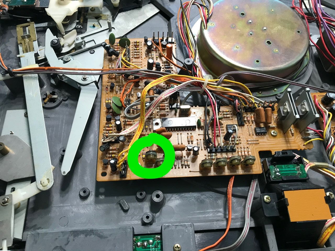

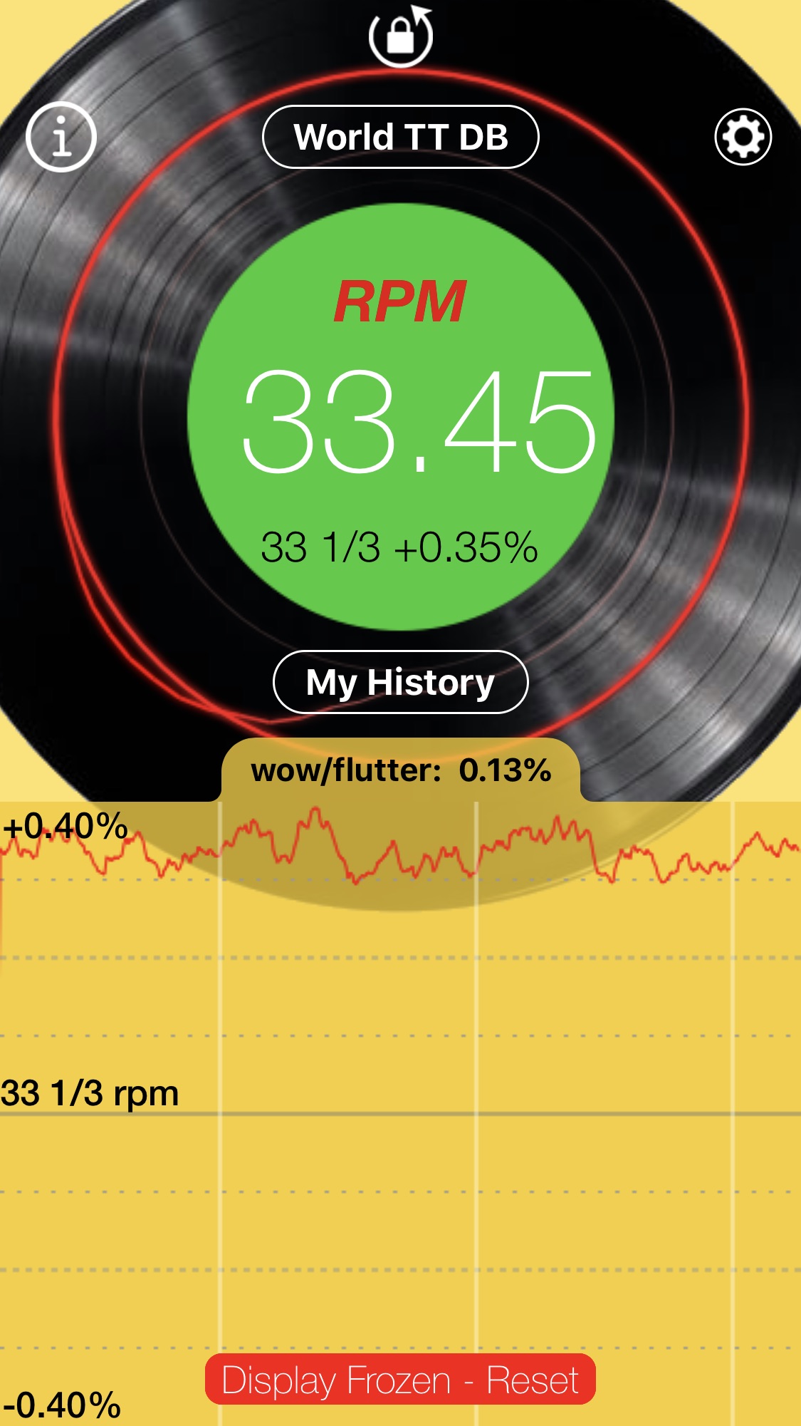

Problem powrócił. Wow&flutter na poziomie 3%. Nie da się słuchać. Gibson brzmi jak gitara hawajska :)
Obojętnie od tego który talerz by nie założył. Przemywanie głowicy nic nie daje.
Już miałem zakupić głowicę ale tknęło mnie by sprawdzić na 45 i elegancko chodzi.
No to za radą maestro Dragantello rozkręciłem dziada, zapodałem PR na RV201, pokręciłem nim dłuższą chwilę i pacjent zmartwychwstał.Wow/flutter 0,13%.
Przy okazji wymieniłem spaloną neonkę.
Czy ktoś wie gdzie można kupić taki potek jak rv201 ? Bo czuję że za rok kontakt pr nie pomoże.

Myszor pisze: ↑
01 lip 2020, 11:34
A ile minęło od ostatniego czyszczenia RV201? 8-)

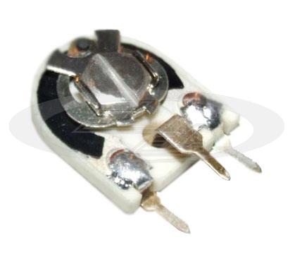

To zwykły potencjometr montażowy-pionowy,możesz wymienić na np.takie jak poniżej (są dobrze wykonane).

Post autor: ISOPHON »
Lub na wieloobrotowego pionowego BOURSN-a..o tej samej wartości.

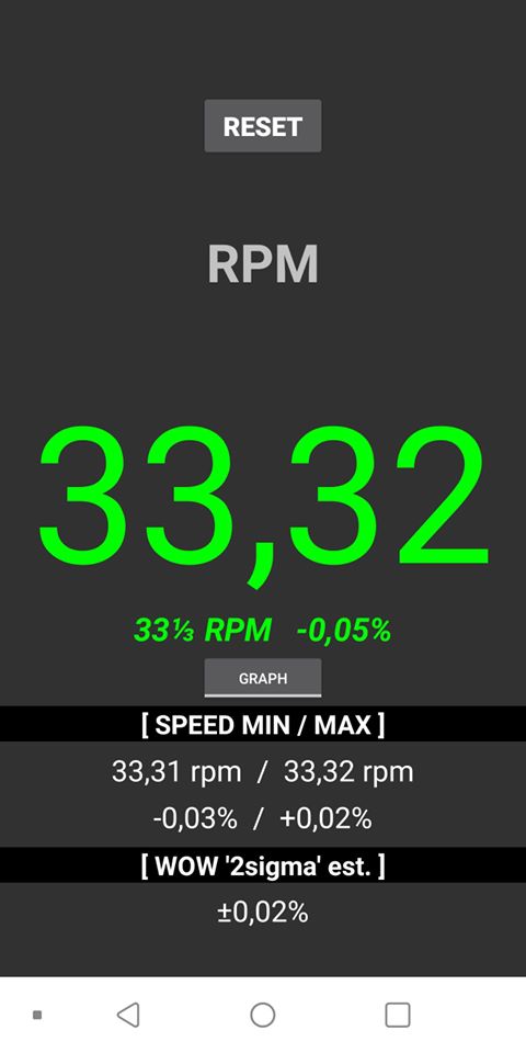

Moim zdaniem nadal szału nie ma, nie wiem czy by się pełna regulacja nie przydała? Mój ps-x75 tak trzyma obroty: ;)
To lepsze parametry jak wychodził z fabryki ;) Trzeba jeszcze brać małą poprawkę na te programy. Nigdy nie wiadomo. Mi ten programik w ogóle jakieś bzdury liczy i nie wiem czy to wina programu czy telefonu :think:
Pięknie trzyma ... Myszora też ... a różnice to kwestia metody pomiaru (sprzęt/soft) ... średni W&F 0.13% na iPhonie Myszora w RPM - Turntable Speed Accuracy to tak jak 0.05% w Twoim RPM Speed and Wow :lol:

Sprawdzałem na 2 telefonach, pomiary podobne (lg g6 i huawei p30 pro) :). A do katalogowych parametrów to mojemu jednak odrobinę jeszcze brakuje:
Wow and flutter: 0.015% wrms

Regu nigdy nie czyściłem tych potków bo nie było potrzeby.
Ja też tym apkom nie wierzę bo paski talerza w strobo są stabilne prawie natychmiast po włączeniu silnika, a aplikacja "dochodzi" do zadanych obrotów przez dobre kilka sekund.
