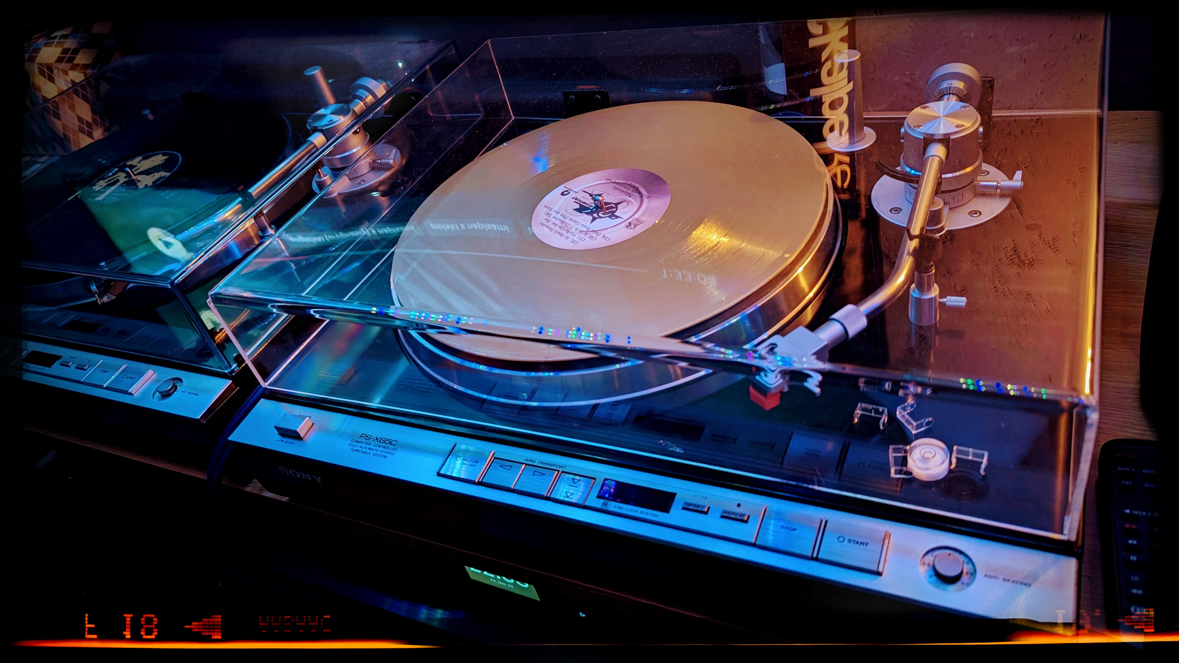

Ładny jest, że hej 🔥

Widzę zbiór osłonek do igieł XL15/25 :D
domibobi
Posty: 3141
Gramofon: Sony PS-X65
Re: Sony PS-X65
#229
Post autor: domibobi »
Niestety zbiór osłonek nie przekłada się na zbiór sprawnych igieł :D pięć egzemplarzy i tylko jedno sprawne zawieszenie.
