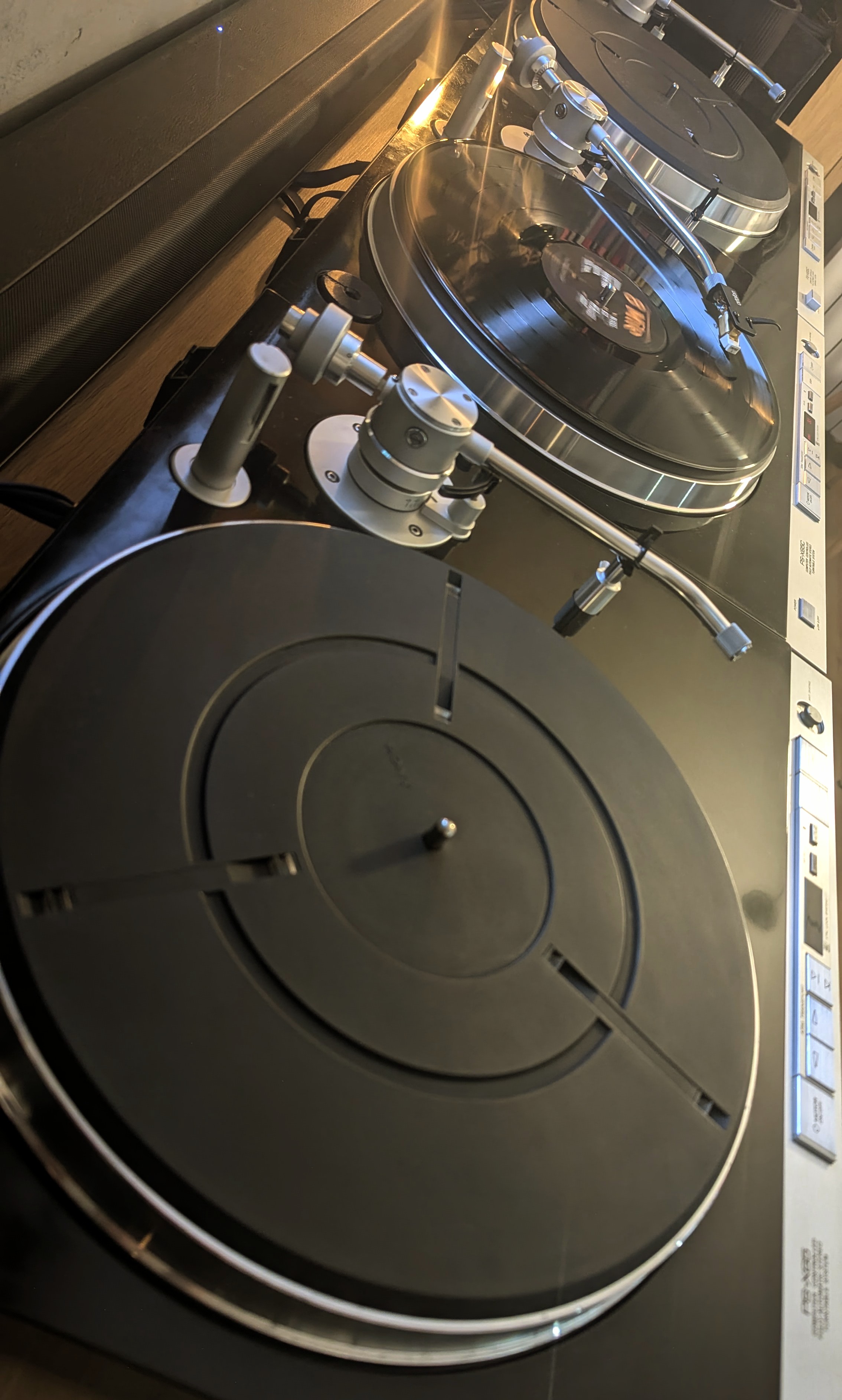

Wracając do gramofonów...
Bardzo przyjemnie mi się obcuje z tytułowym bohaterem 😀 Syn mówi, że dopiero z 165tką na ramieniu wygląda porządnie, wstydu nie ma 🤣 Mówię mu, że z XL45 to dopiero jest porządnie 😀 Ale on to traktuje (myślę, że na razie, później zrozumie 😆) jak skórki i skiny (postaci) w Fortnite 🤣 Ale fajnie, że sobie siedzimy i słuchamy 🎼🎶🎵🥃

No i teraz X65 100% pełną gębą :clap:
