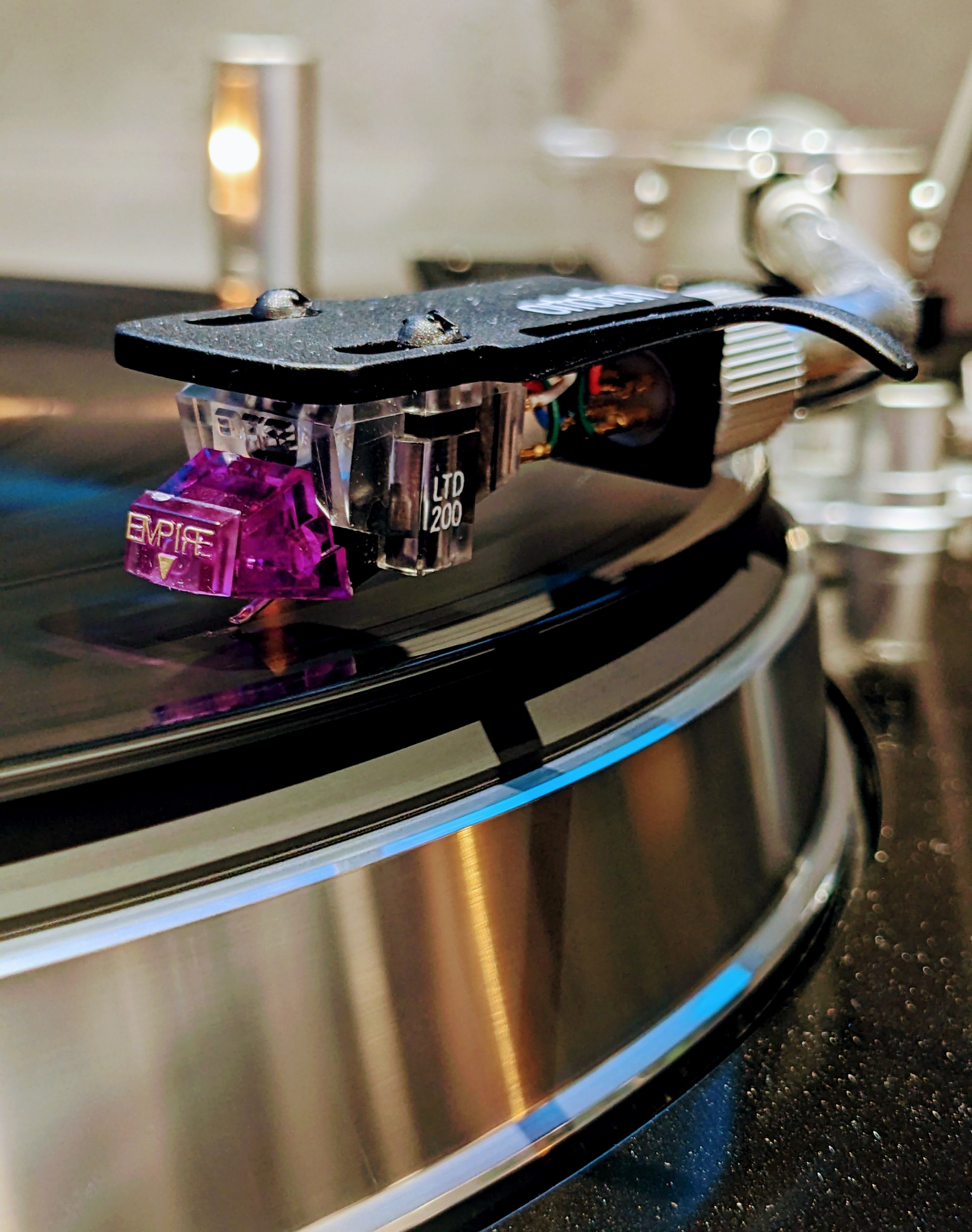

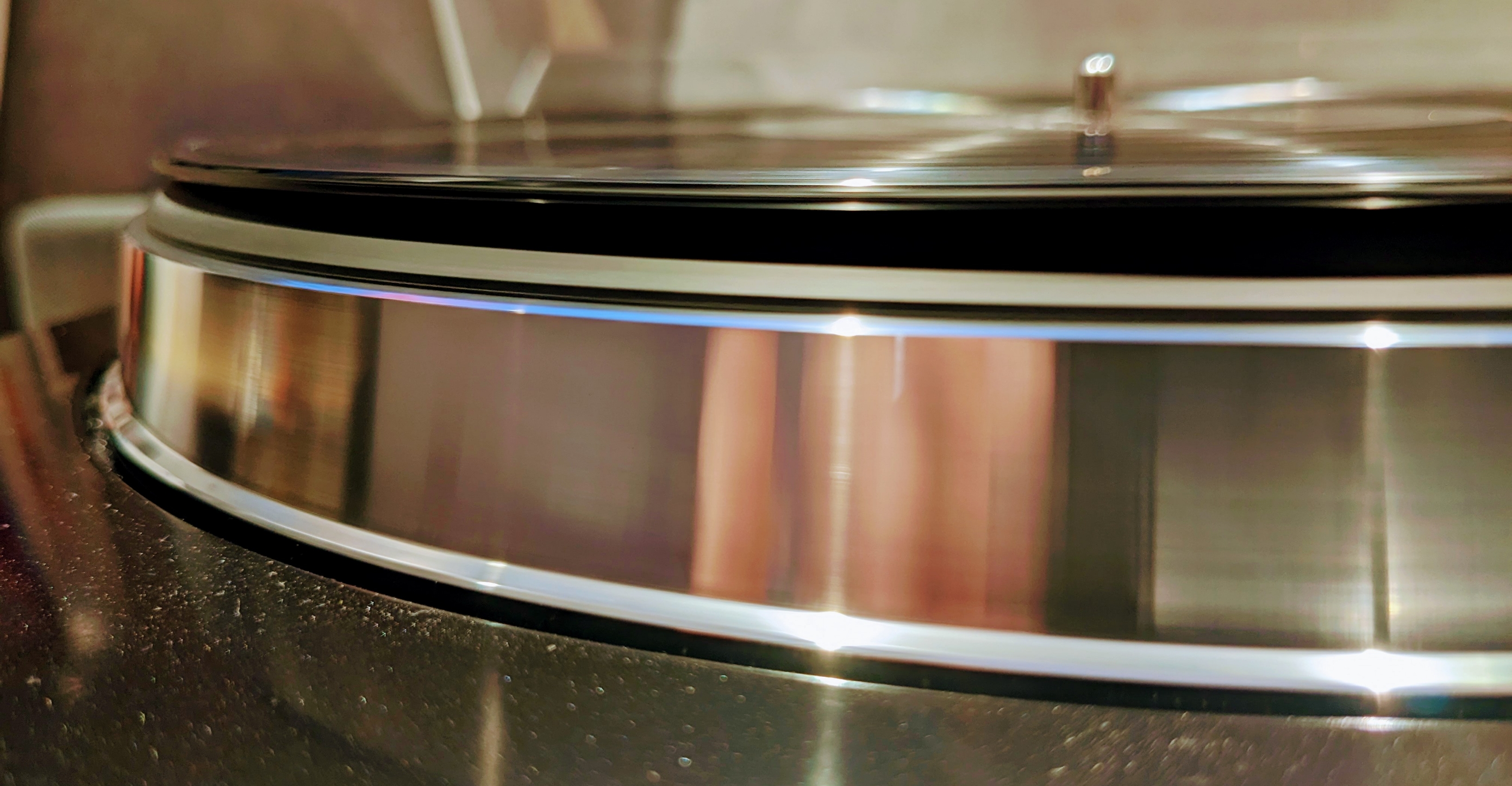

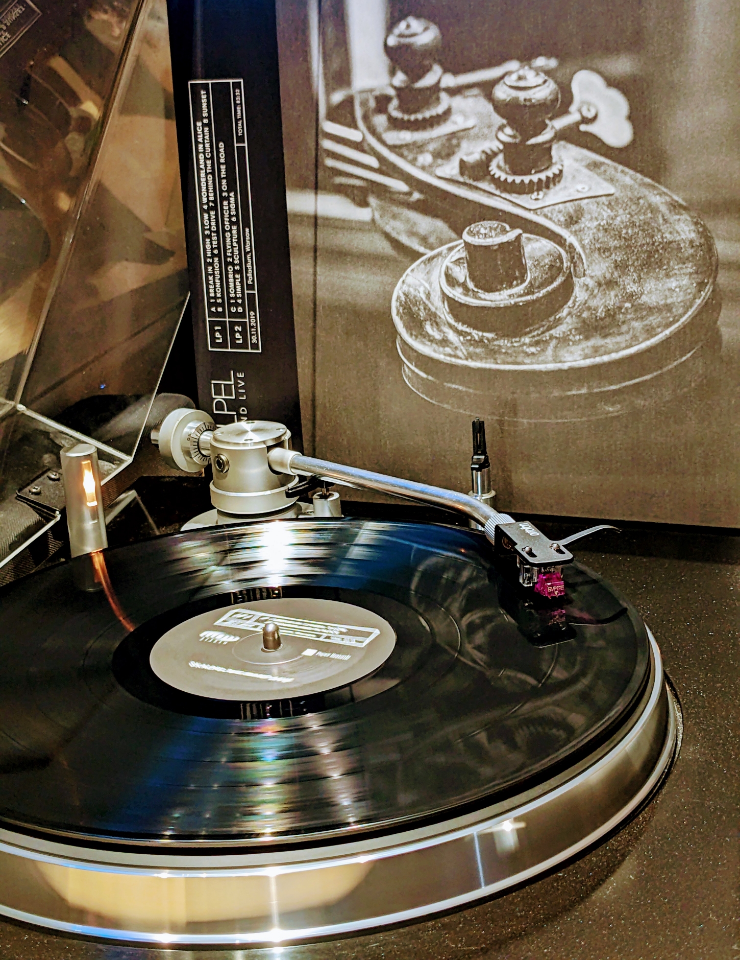

Ciąg dalszy poprawiania drobnych detali wizualnych Soniacza. Właśnie wrócił do mnie talerz po polerce. No i Skalpel może się w końcu zakręcić 🎼🎶🎵
Pomoc znalazłem u KlimasAudioSerwis, także jakby ktoś szukał to polecam.

Post autor: jaca1970 »
domibobi pisze: ↑
16 lis 2023, 17:09
wow ale fajnie sie sieci - a te Empire do tego - zawodowo wygląda -
ładne to to ładne

Sie Panie świci jak psu j...a :lol: :lol: :lol: .

Kurde znam ten talerz :D
Super wygląda.

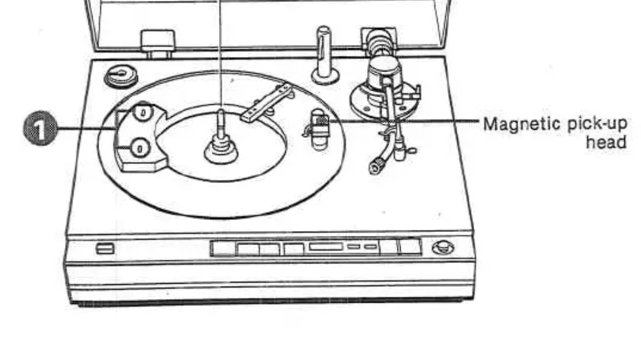

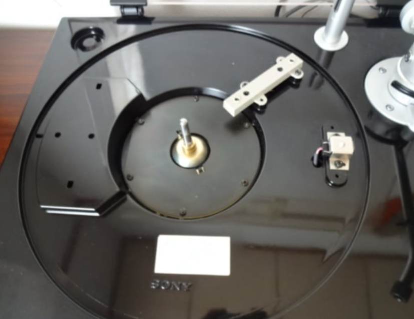

Talerz, talerzem... Ale jest sprawą ważniejsza. W instrukcji zwizualizowana jest kwestia śrub transportowych.
Na rysunku zlokalizowane są one w linii równoległej do boku gramofonu.
Zakładając talerz zorientowałem sie, że u mnie mam dwa puste otwory, odpowiadające lokalizacji z instrukcji, a także dwie śruby w linii prostopadłej do gramofonu.
Szukając w necie znalazłem egzemplarze bez takich śrub jak u mnie. Czy te moje to śruby transportowe. A jeśli tak, to co zepsulem lub co straciłem użytkując gramofon bez ich usunięcia? Zaniepokojony użytkownik 😉😄

Może te śruby do transportu trzeba wkręcać w otwory jak na rysunku a do użytkowania są wkręcone prostopadle do linii bocznej.

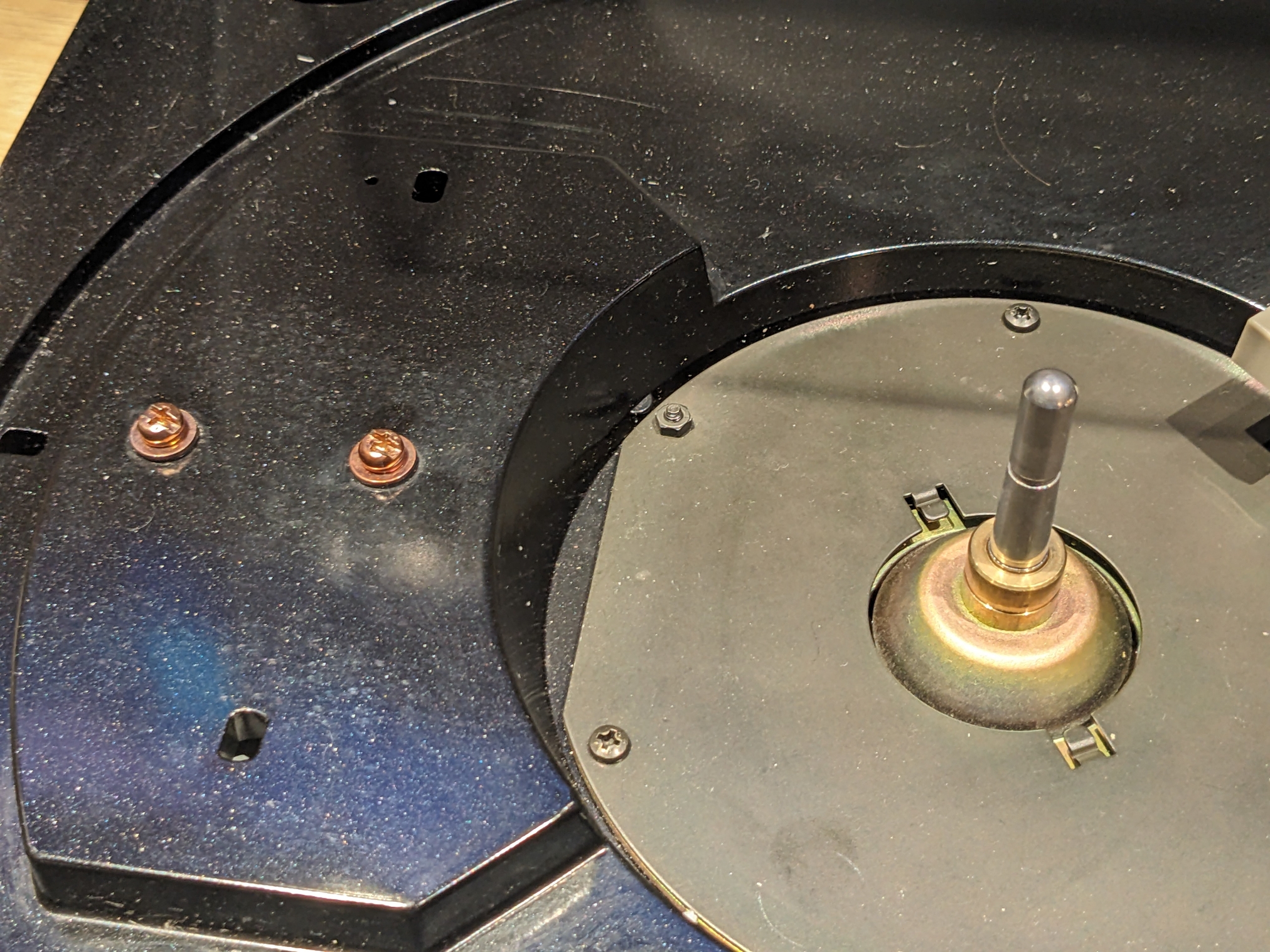

Jest to jakaś myśl. Poniżej fotka na jaką się natknąłem.
Niestety trudno jest znaleźć więc zdjęć gramofonu bez talerza żeby zaobserwować jakiś trend.
Tak
Co oznacza ze transformator jest na sztywno przykręcony do obudowy, jak je wykręcisz to transformator będzie sobie luźno dyndał na gumkach.
Ja w X555 tych śrub nie wykręciłem i mi się spalił bezpiecznik w trafo. Także wiesz, żeby nie było że nie ostrzegałem. ;)

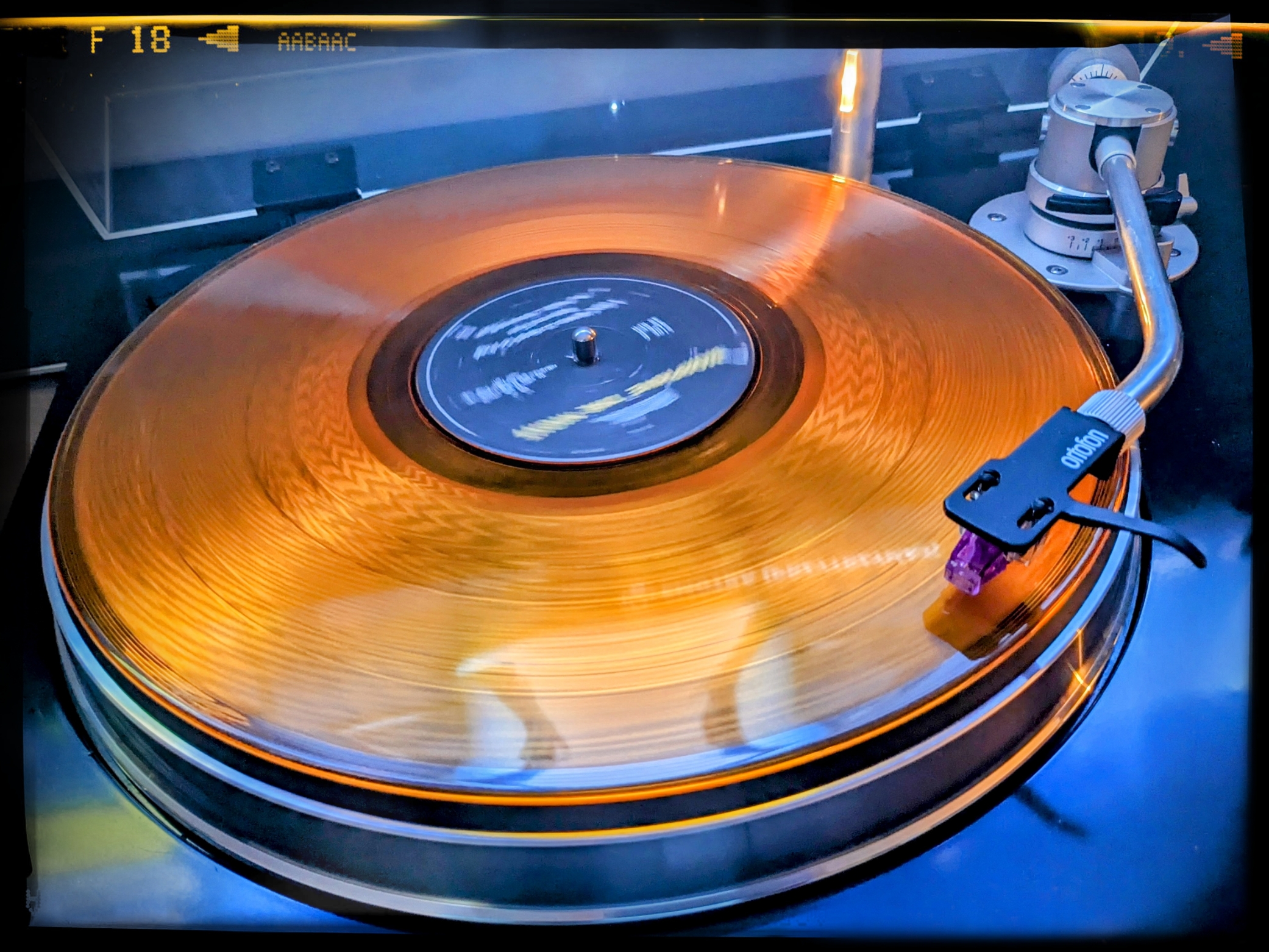

Śruby w końcu wykręcone 👍 Znalazłem patent na automat i przeźroczyste płyty. Wystarczy zasłonić światło latarni palcem, a drugą ręką nacisnąć start 😄 Genialne w swojej prostocie 🤣

Wygląda świetnie, lubię wypolerowane powierzchnie i wg mnie, gramofon zyskuje na wyglądzie :clap:
No i nareszcie wkładka wisi na headshell'u , który nie przypomina wieżyczki od Tygrysa. :D
A co do automatu obsługiwanego dwoma rękami, to wymaga więcej zachodu niż obsługa manualna, jak nazwać taki rodzaj obsługi? :D
