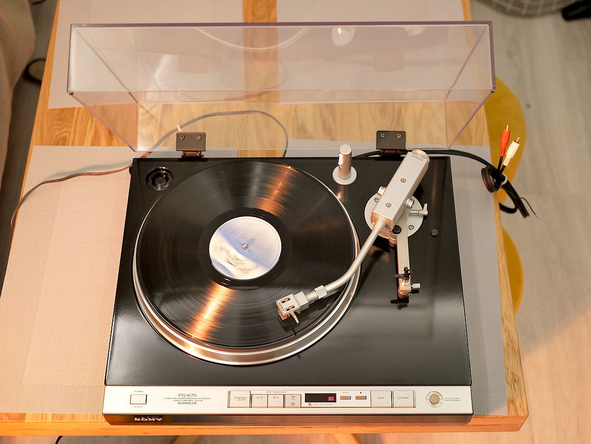

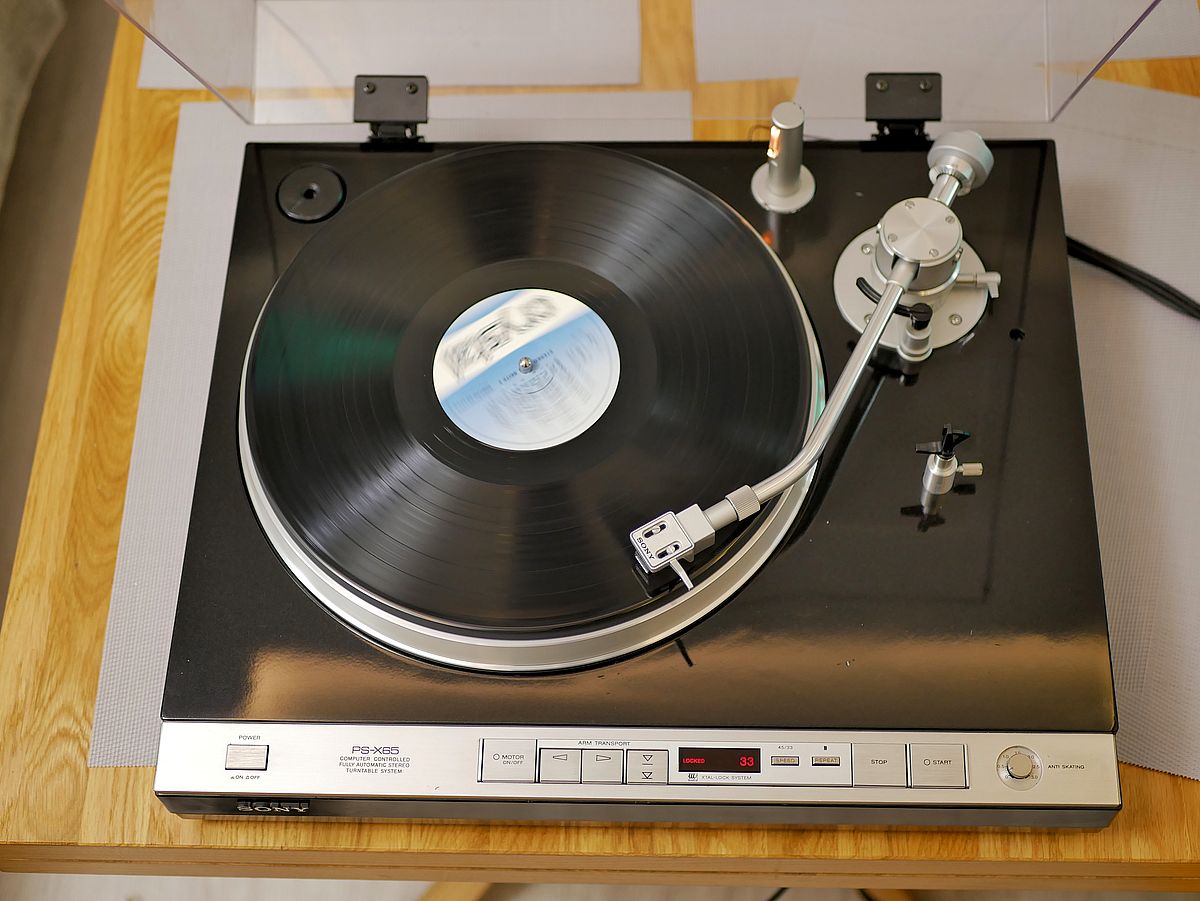

Przedstawiam mój nowy nabytek - inwalida sony ps-x75 ;). Wizualnie jest praktycznie ideał, na pokrywie miał jeszcze folię z zewnątrz, więc zero rys, za to pokrywa ma kilka rysek od środka :doh: na szczęście niewielkie ;). Za to jeżeli chodzi o stan techniczny no to cóż - czeka mnie duuużo pracy ;).
Po pierwsze obroty się nie stabilizują, po drugie winda nie działa, po trzecie ramieniem można sterować, ale jak naciśniemy start to żyje własnym życiem przez chwilę zanim się nie ustawi na starcie :oops: . Z plusów przyciski działają wszystkie lekko, można zmieniać prędkość obrotową, ustawiac repeat, po wciśnięciu stop ramię wraca na swoje miejsce, nóżki gumowe w idealnym stanie, niepopękane, więc liczę że po włożeniu trochę pracy i serca sprzęt znowu będzie cieszył, tym bardziej że wizualnie naprawdę jest w mega stanie.

Miałem dzisiaj chwilę czasu i naprawiłem windę i obroty :). Wszystkie potki dostały kontaktu do potencjometrów i wykonałem regulację z oscyloskopem a winda wymagała wymiany starego smaru który całkowicie blokował pracę silniczka poruszającego nią. Zostało ramię - po wciśnięciu start idzie do środka płyty, wraca na swoje miejsce po czym idzie na początek płyty. Tu już trafia dobrze. Z tego co widziałem - nie jest to normalne zachowanie - może ktoś już się z tym spotkał i podpowie od czego zacząć diagnozę? :)

Jako że winda działa uruchomiłem gramofon i posłuchałem trochę płyt co ujawniło kolejne usterki. Podczas opuszczania lub podnoszenia windy w kolumnach słychać zakłócenia, dodatkowo po uruchomieniu gramofonu w jednym kanale słychać dosyć duże szumy które ustają w miarę pracy urządzenia. Wynika z tego, że elektrolity proszą się o wymianę . Zamówiłem już pakiet kondensatorów nichicon fine gold i po ich wymianie czeka mnie pełna regulacja z oscyloskopem :). Liczę, że po takiej naprawie gramofon będzie działał kolejne 40 lat ;). Nichicony wybrałem raczej ze względu na trwałość niż jakieś właściwości audiofilskie - bo w gramofonie i tak nie mają wpływu na sam dźwięk, co najwyżej na filtrację.

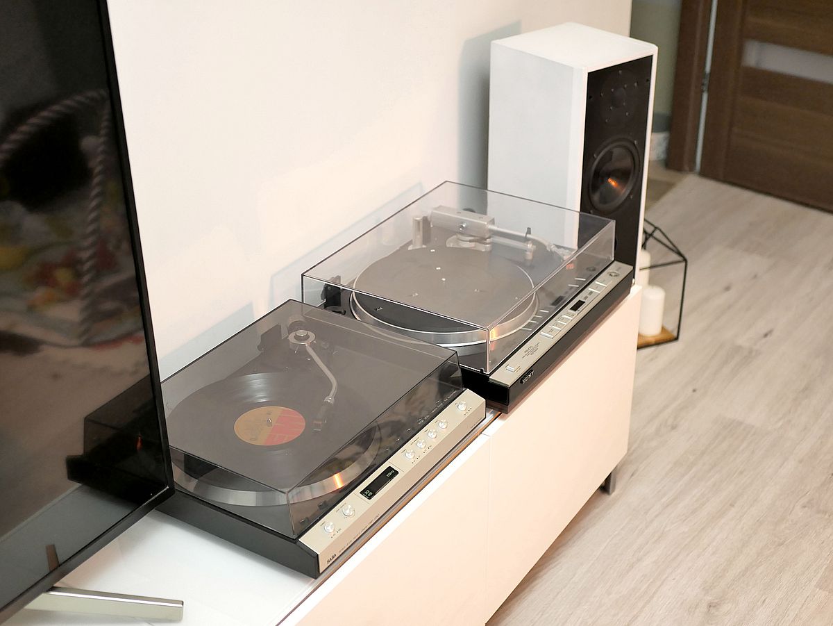

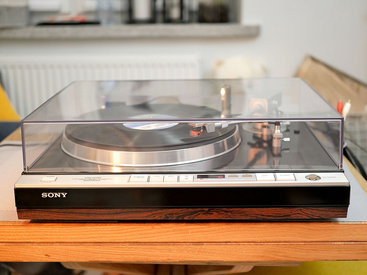

Ok więc dodaję fotkę nowego nabytku który doleciał dzisiaj i to nawet w całości. Tym razem o dziwo mechanicznie wszystko sprawne, sterowanie, obroty, winda działają prawidłowo, wizualnie za to gorszy od ps-x75 - pokrywa do lekkiej polerki, kilka rys na obudowie. Też dostanie pełne spa łącznie z wymianą kondensatorów i regulacją i wtedy zadecyduję który zostanie u mnie - choć na razie się skłaniam ku biotracerowi :).

Wzorniczo połączenie obydwu w zasadzie nienaganne :clap:
Jak masz miejsce to cyknij tandemik :D

Oprócz stanu czy funkcjonalności to najważniejsza jest jakość obsługi wkładek, którymi jesteś zainteresowany. X75 poradzi sobie z większym zakresem wkładek, choć moim zdaniem modele "ekstremalne" (w kwestii np. twardości zawieszania czy wagi) nie zagrają tak dobrze jak dedykowane dla nich ramiona. Z bardzo podatnymi wkładkami X65 w ogóle sobie nie radzi, a na X75 zagrają podobnie (niektórzy moi znajomi mają zdanie odrębne) jak na prostych lekkich ramionach Sony (fakt, że to też nie jest elita). Z kolei z takich twardych antyków jak 103-ki Denona (i nie tylko) X65 potrafi wycisnąć więcej. Tym bardziej, że reaguje na zmiany wagi headshell w kwestii brzmienia. X65 nieco łatwiej ogarnąć przy problemach (i tak potrafi nieźle dopiec) i co ważniejsze łatwiej dostać do niego części. Z kolei lepszy stan, uniwersalność, ciut większa wygoda i elitarność (mniej masz X75 na rynku) raczej by na niego wskazywała jeśli chciałbyś koniecznie jeden z nich sprzedać :roll:
wiktorsam pisze:
28 sty 2020, 00:21
Słusznie. Z drugiej strony czemu nie zostawić obydwu? To moim zdaniem dobrze ulokowane pieniądze i większe możliwości obsługi wkładek :D
PS1. X65 to hybryda Biotracera z dociskiem grawitacyjnym ...
PS2. Może sam od Ciebie kupię X65 :dance:
