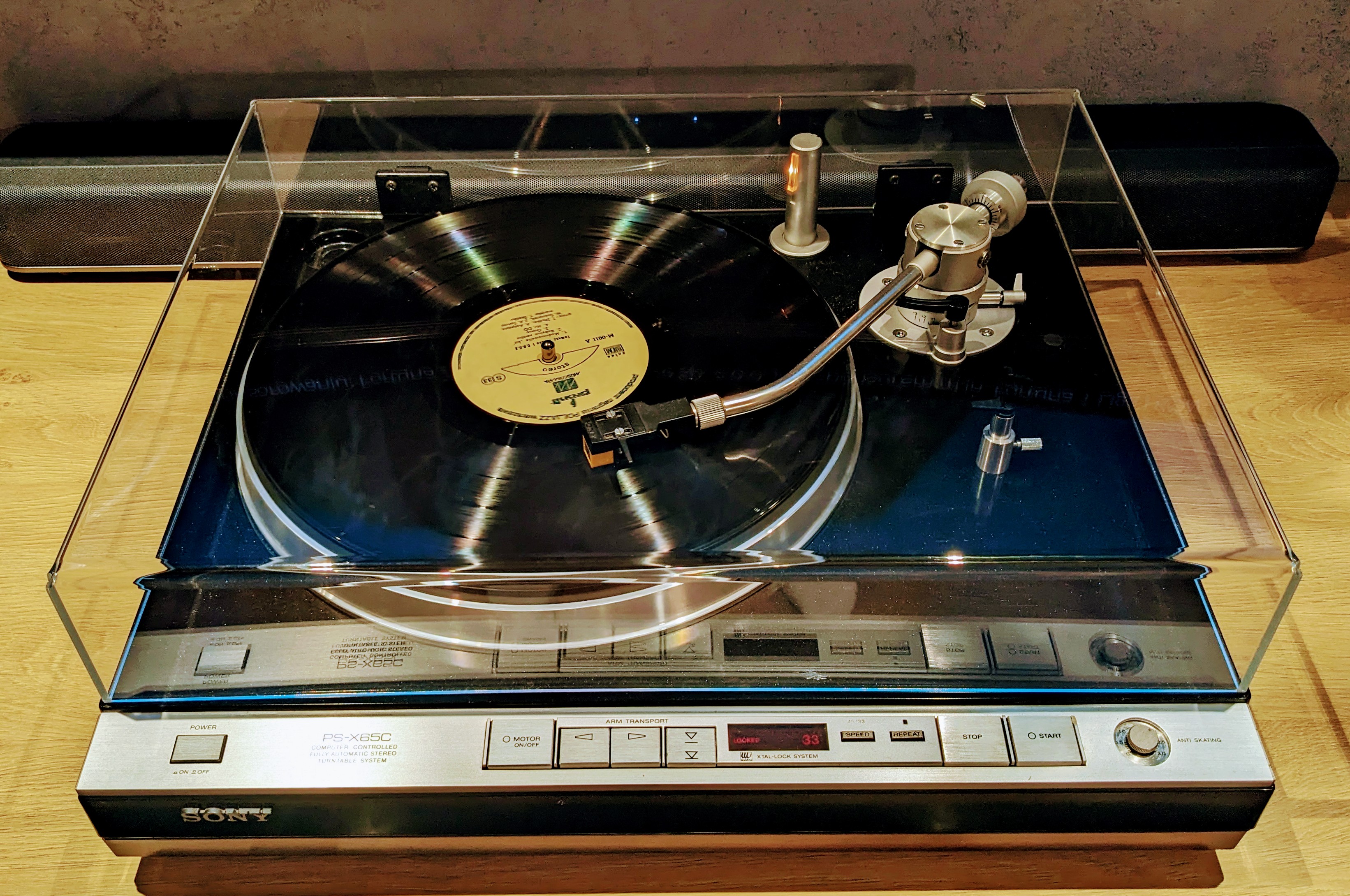

Pokrywa w końcu na swoim miejscu.

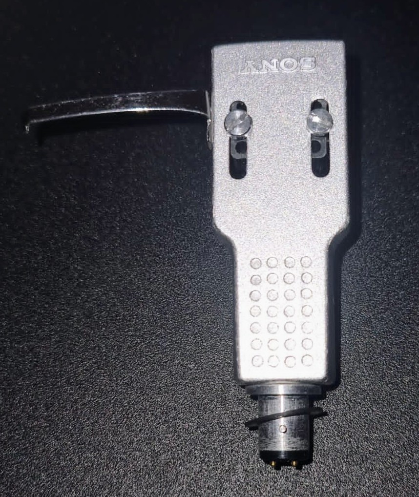

Pięknie , jak nowy. Ale ze srebrnym headshellem byłoby jeszcze piękniej ;)

O Jezu Marian jakie cacko! :clap:
Bałbym się dotykać palcami tej pokrywy, rękawiczki bawełniane :)

Na początek taki sie udało ogarnąć. Ale jeszcze fizycznie go nie posiadam.
Też uważam, że srebrny będzie się świetnie komponował wizualnie 😄👍

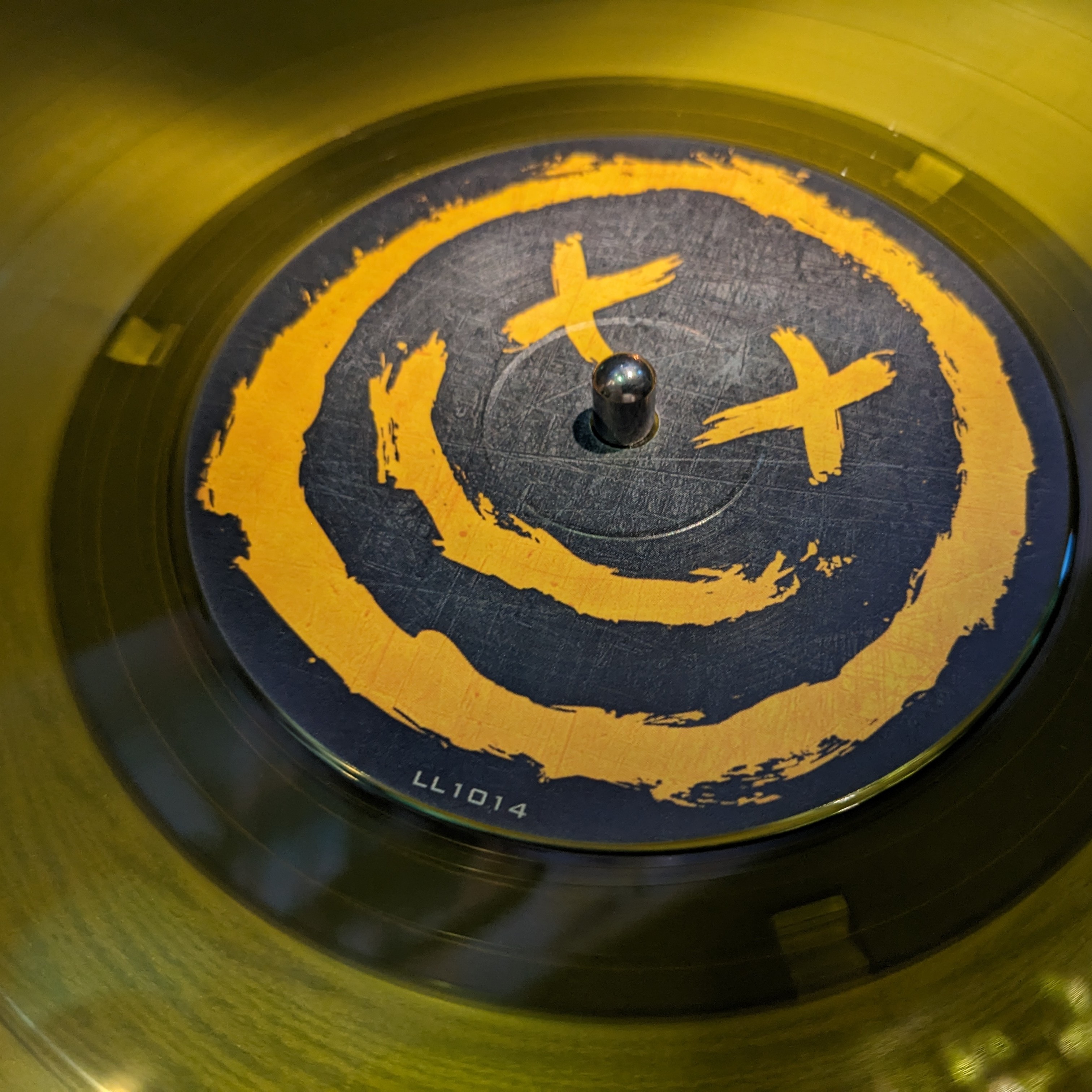

Zapewne już opisaliście taki drobny "problem". Ale dopiero nadrabiam zaległości w czytaniu... Wrzuciłem zoltą przezroczystą płytę.
Latarniany system bezpieczeństwa i rozpoznawania wielkości płyty, tej konkretnej nie zauważa, cofając ramię z nad talerza. Oczywiście manualnie można sobie z tym poradzić.
mcemsi
Posty: 895
Gramofon: PS-X600, PS-X555ES
Re: Sony PS-X65
#187
Post autor: mcemsi »
Standard , optyka głupieje bo swiatło przenika do sensorów. Tak , tylko manualnie zostaje obsługiwac taka płytę.
domibobi
Posty: 3141
Gramofon: Sony PS-X65
Re: Sony PS-X65
#188
Post autor: domibobi »
Przy gorszym świetle zewnętrznym raz uruchomił jako singiel. Na szczęście niewiele takich płyt posiadam. A i manualna obsługa to nie problem.

Położenie np. papierowego krążka o średnicy płyty, pozwoli skorzystać z automatyki, przynajmniej tak mi się wydaje.

Ja z folii aluminiowej robię kapturek na latarnię.
