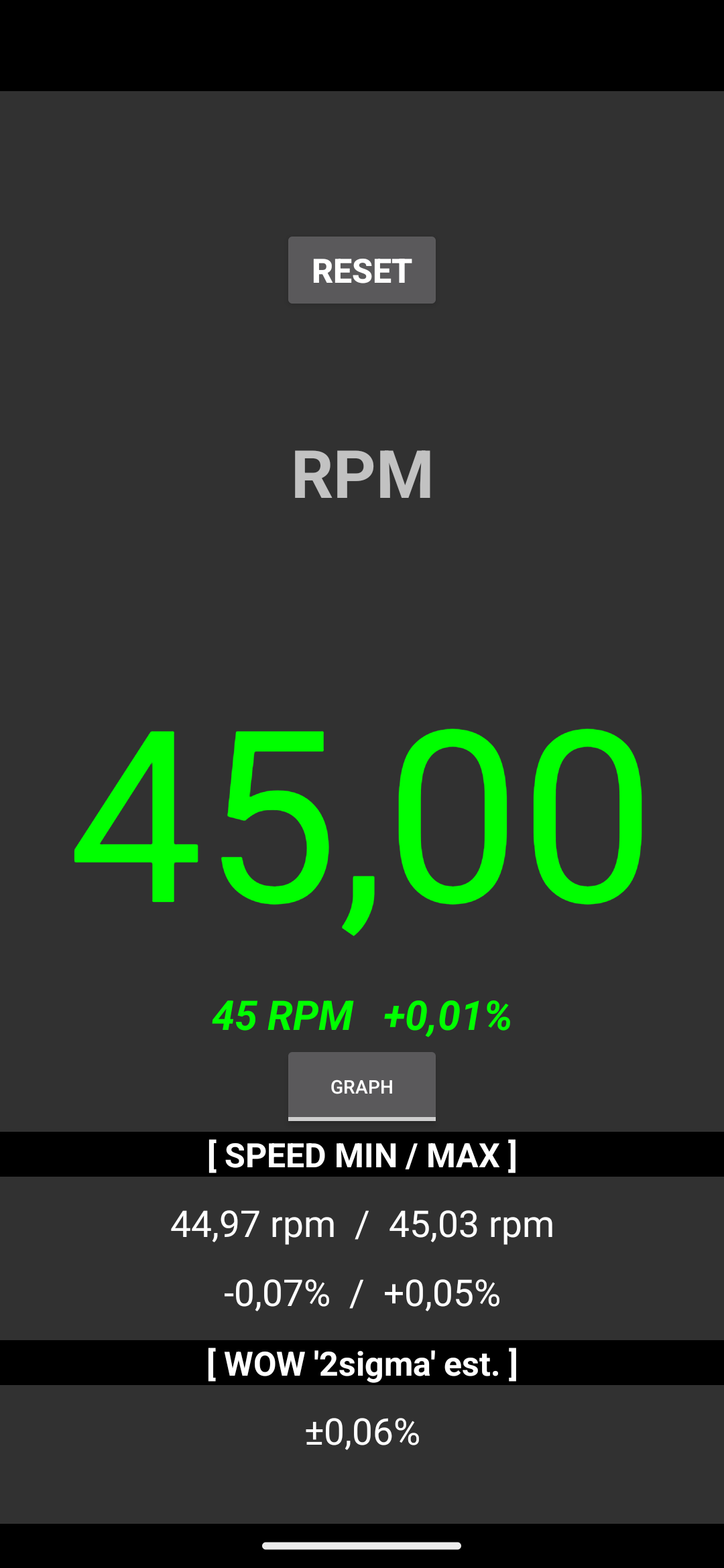

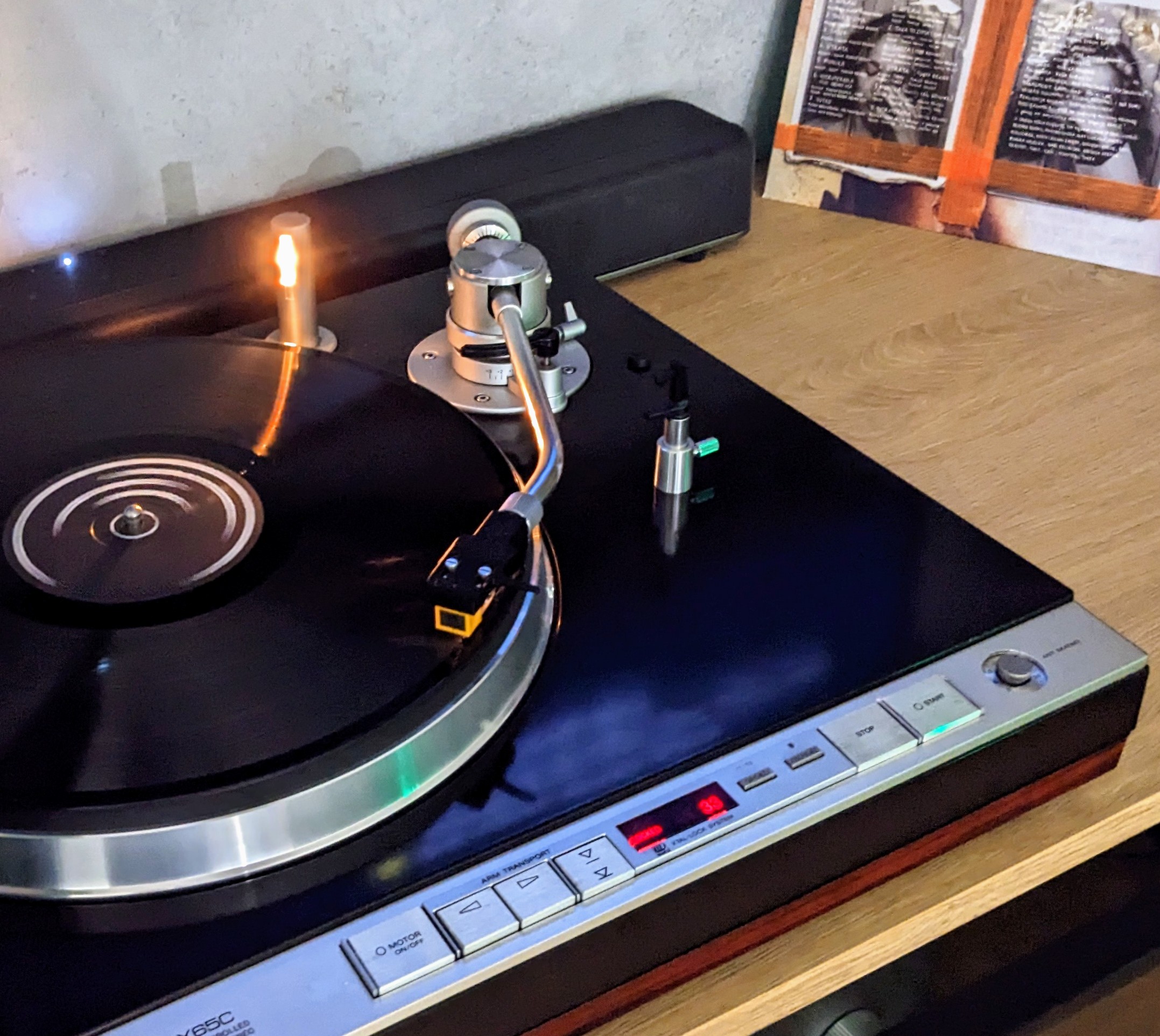

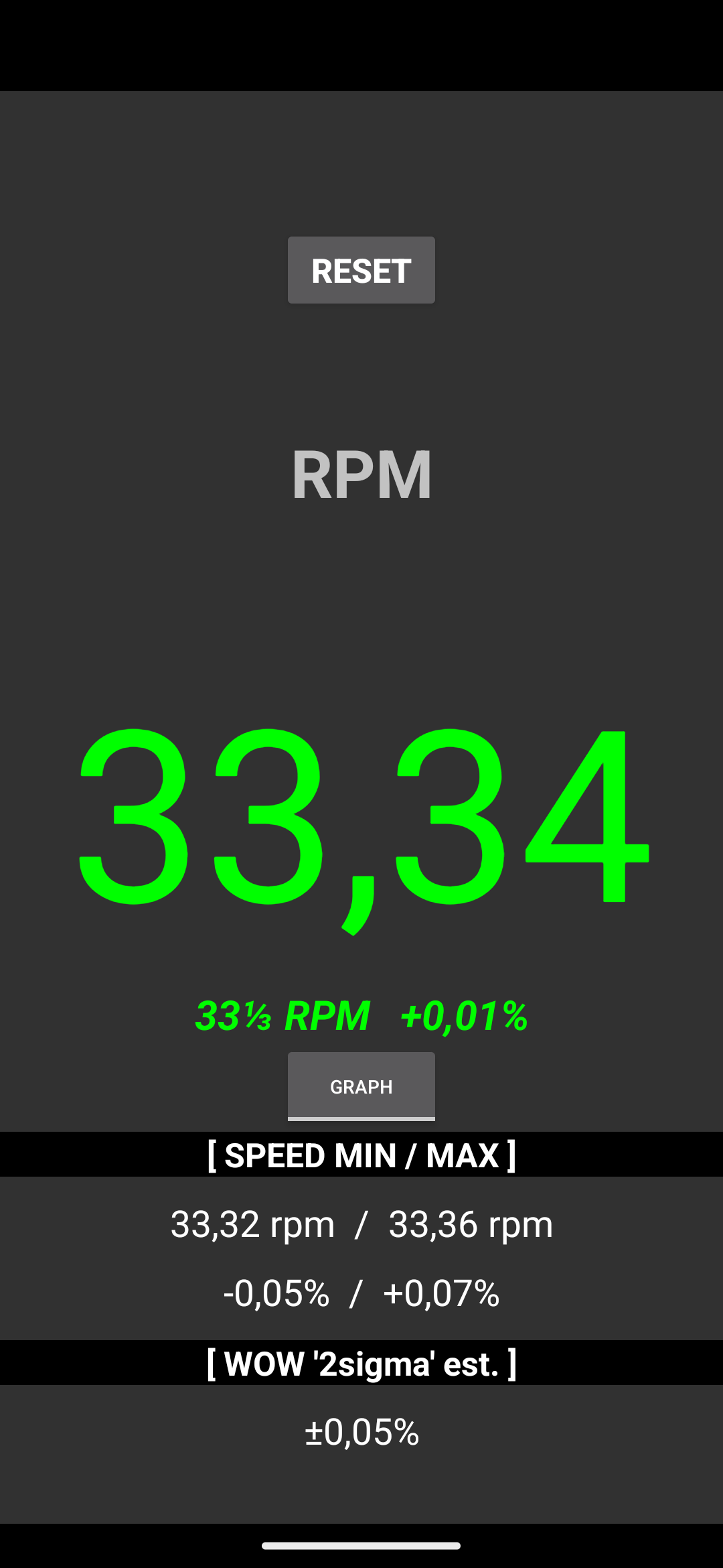

Nacieszyć się nie mogę. Wieczorem udało się trochę posłuchać i popatrzeć jak sobie kręci 😉
Z ciekawości zrobiłem też tescik stabilności prędkości przy użyciu telefonu z aplikacją ułożonego na szklance umiejscowionej w centralnej części talerza:
Stety / niestety jutro wyjazd na północ więc do gramofonu powrót dopiero w piątek wieczór.

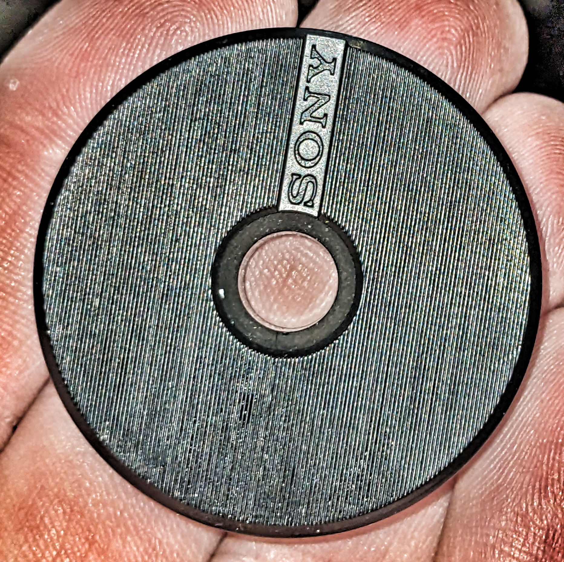

Pewne rzeczy są na tym forum niewyobrażalne. Z początkiem tygodnia dogadałem się z Markiem (Peliks) odnośnie pokrywy. Wczoraj pochwaliłem się wyjazdem na konferencję z pracy w północnym kierunku. Dziś wieczorem w swoim hotelu w Jastrzębiej Górze odebrałem od Marka pokrywę i krążek do singli. Stanowicie świetna połeczność. Dzięki.
Pokrywa, nawet w przypadku własnego transportu, spakowana perfekcyjnie. Wielkie dzięki Marek.
