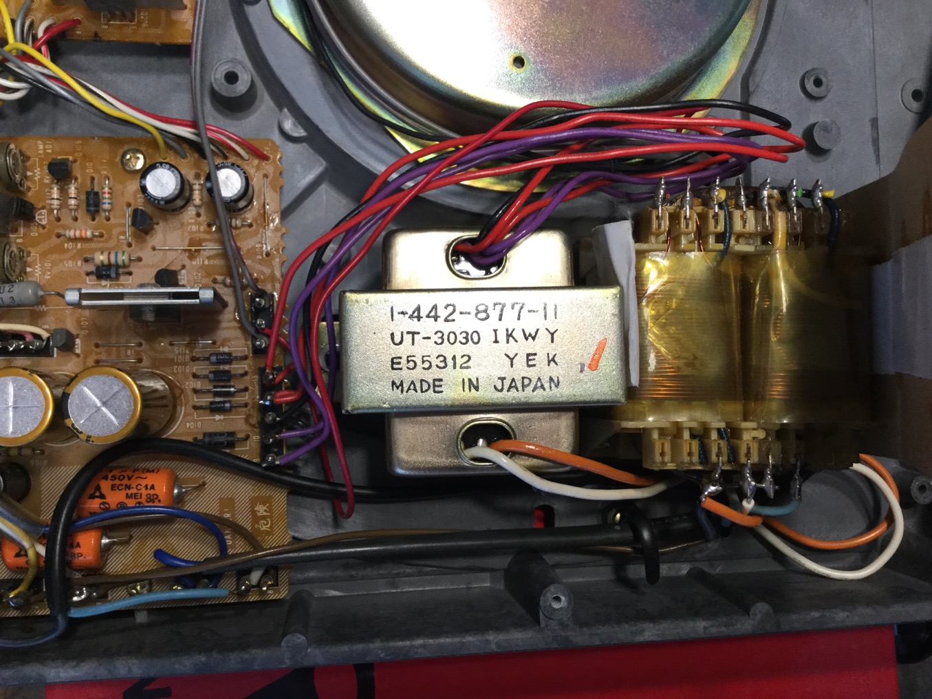

Re: Myszor's vintydżytsu czyli Sony PS-X60
Aha, dodam jeszcze, że samo trafo burczy z wnętrza gramofonu. Słychać jak brzęczy jak zbliżymy ucho do obudowy.
Chyba do wymiany. Więc jakbyś Reg posiadał jakieś w garażu to odkupię chętnie.

Trafo Ci burczy?

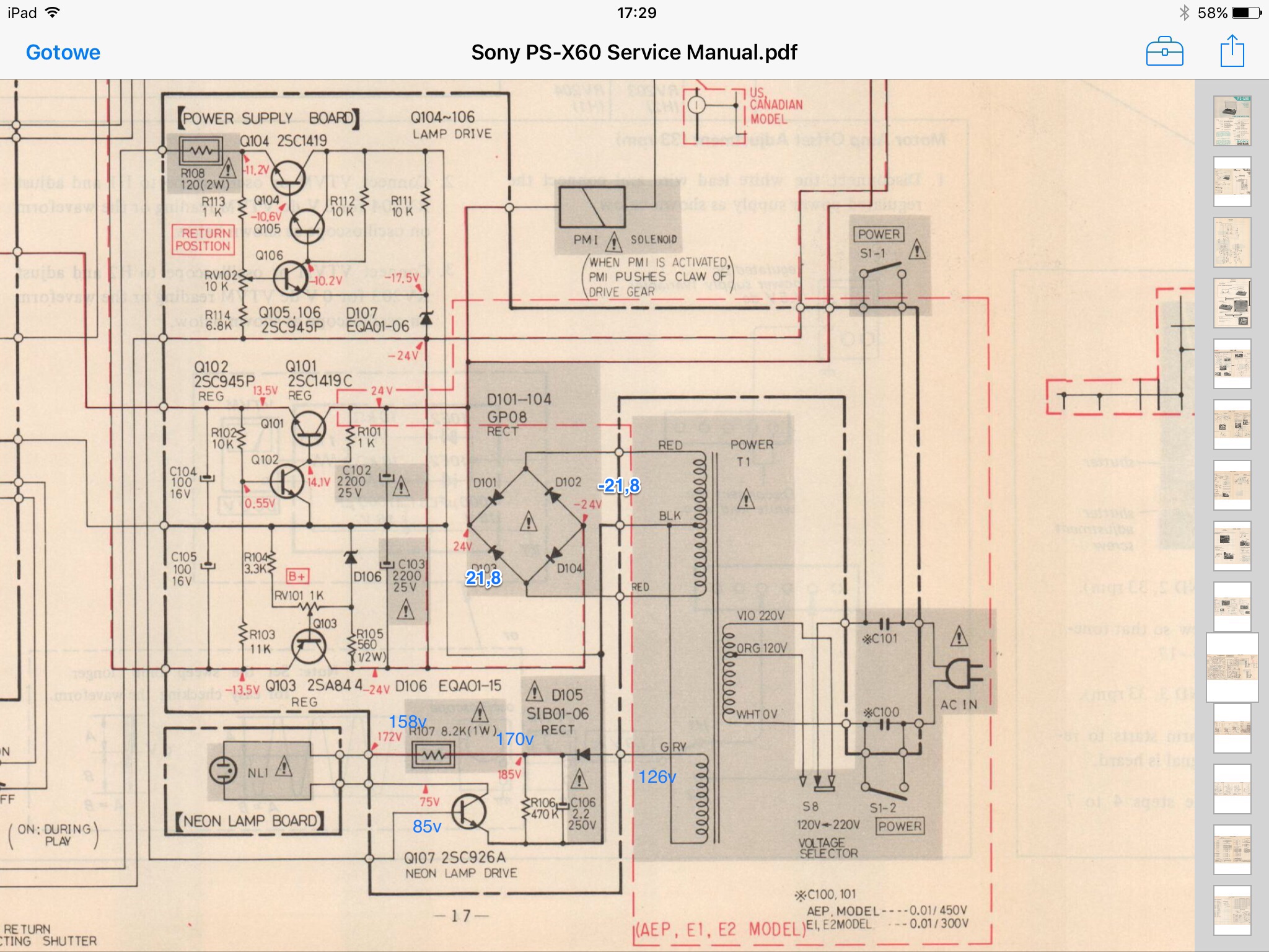

Wyniki pomiarów jak w załączeniu.
Na sekcji neonówki nieprawidłowe to i nie świeci.
Odpiąłem zasilenie z sekcji tarfa dedykowanej neonówce GRY.
Brum zmniejszył się. Trudno usłyszeć różnicę między gramem włączonym do sieci a nie.
Oczywiście podkręciłem znowu wzmak na 70% i oczywiście jest szum i brumik. Ale tak głośno nie słucham
Generalnie wydaje mi się, że ja po prostu nie jestem przyzwyczajony do wkładek mc które zbierają wszystko i jest to stukrotnie wzmacniane. Na mm jest cisza.

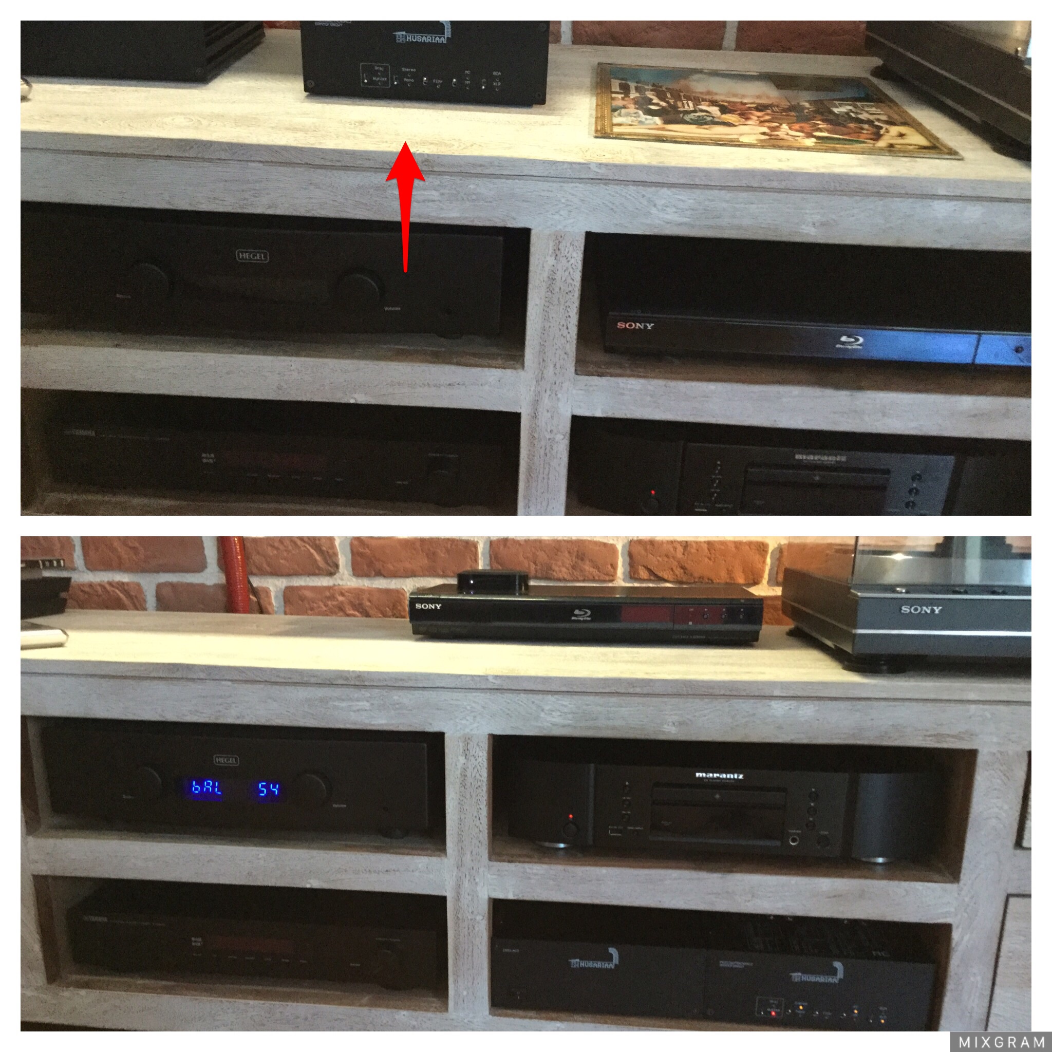

Idąc tropem pola magnetycznego przypomniałem sobie że we wzmaku jest trafo jak w spawarce a pre stoi zaraz nad nim
Zamieszalem sprzętem. Znowu postęp
Ps. Tak wiem Reg że mówiłeś o polach. Człowiek się uczy całe życie
Po co? Żaden z moich PRE nie reaguje na pole żadnego z moich soniaczy w zakresie pracy wzmaka (max 75%).
I to na pewno nie jest największe trafo w okolicy
Albo masz coś skopane w soniaczu albo za słabo ekranowane jest PRE albo przesadzasz ...
Brum to nie samo pole tylko dźwięk który przenika z zasilania lub generowany jest przez pole w kablach toru sygnałowego.
Napisałeś, że słyszysz go po odłączeniu sygnału z gramofonu to znaczy, że wywołuje je pole.
Jasne, że dużo większe jest z Sony niż z Marantza.
Jakieś pole jest zawsze. W domu masz instalację prądu zmiennego które jak najbardziej też je generuje.
Pytanie tylko czy od Soniacza jest chorobliwie duże czy jednak za słabo ekranowany jest przedwzmacniacz.
Albo wszystko jest już dawno w normie tylko robisz jakieś zbędne zamieszanie

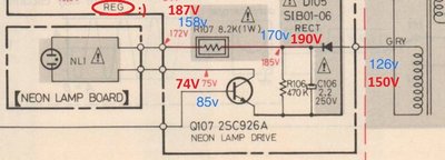

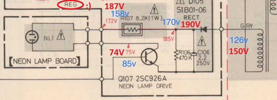

Ja też przecież tylko spokojnie, grzecznie i bez złych intencji się z Ciebie nabijam
Fakt
Mam rozkręcony ten X60 od windy ...
W prawidłowo działającym układzie neonówki (świeci oryginalna) wygląda to tak jak na czerwono.
Sugerujesz, że burczało Ci trafo od przeciążenia wadliwym układem neonówki?
A mierzyłeś (i słuchałeś) na wyjściu z trafo po jego odłączeniu?
Sprawdzałeś już tranzystor czy wciąż zbierasz siły?
O widzisz. Takie rozmowy lubię. Konkret.
Ty masz wszystkiego więcej: gramofonów, headshelli, napięcia w sieci
Czyli od razu jest coś zdupcone na starcie.
Nie zmierzylem po odłączeniu. Dupa jestem wołowa
Jak będzie 150 to element jakiś a jak dalej 126 to trafo.
Samo trafo do góry nogami nie buczy wcale. W pozycji normalnej lekko buczy.
