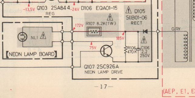

Znalazłem
Opcje są dwie odwrócenie lampki(ewentualnie wymiana) albo kondensator
noch was zum Thema flackernde Strobo Lampe. Bei diesen Sony Modellen wird die Lampe mit Gleichspannung mit einer Frequenz von 120 Hz betrieben. Dies bedeutet, dass immer die selbe Elektrode der Glimmlampe leuchtet.
Sollte die Lampe nun zu flackern beginnen hilft es oft, diese auszulöten und umgekehrt wieder einzulöten. Dadurch wird die andere Elektrode aktiv und die Lampe brennt wieder flackerfrei.
Bei meinem PS-X7 hat das wunderbar geholfen. (Funktioniert auch oft bei alten Dual Modellen)
Eine zweite Möglichkeit, ist ein defekter Kondensator C106 (2.2uF) auf der Platine unter dem Plattenteller.

Panowie nie piszcie głupot bo potem ktoś to przeczyta i uwierzy.
Żarówki nie mają biegunów. Wie o tym każdy kto zamiast koniem na biegunach bawił się bateryjką i żarówką.
Tu masz taką neonówkę. Też kupowałem i wymieniałem w swoim.
Zamiast obracać (co jest kompletnie bezsensownym pomysłem) kup sobie za dwa zeta nową.
http://allegro.pl/zaroweczka-neonowka-6 ... 73812.html
A tu kawałek rzeczonej serwisówki, na której NIE MA zaznaczonej żadnej biegunowości.
I nie ruszaj żadnych kondensatorów broń boże bo to kolejna bezsensowna podpowiedź.
Ps. Serwisówka z PS-X60 , nie mogłem znaleźć do PS-X40. Jak masz ten fragment to wklej. Porównamy.

Nie wiem jak w Sony ale w Dualach odwrócenie żarówki często rozwiązuje problem, więc bezsensowne to w ogóle nie jest. I jest to fakt niezwiązany akurat z biegunowością żarówki :)
Posty: 6711
Re: Sony PS-X40 Mam i ja!
#25
olsza84 pisze: I jest to fakt niezwiązany akurat z biegunowością żarówki
Ciekawe ! Czyli z czym? Chodzi o samo przelutowanie końcówek? :think:
Faktem jest, że w Sony z końca lat 70-tych te neonówki wypalają się i najczęściej nic im nie pomaga oprócz wymiany. W swoim czasie kupiłem naście różnych neonówek aby dobrać te co świecą podobnie jak oryginały. Myszor podał link. Niezależnie od efektu zalecałbym wymianę jeśli bańka jest okopcona albo świeci słabo czy z nieregularną jasnością ... :?

olsza84 pisze:Nie wiem jak w Sony ale w Dualach odwrócenie żarówki często rozwiązuje problem, więc bezsensowne to w ogóle nie jest. I jest to fakt niezwiązany akurat z biegunowością żarówki :)
Zaczynacie podważać fundamenty mojego świata :lol:
A jak w lampce przy łóżku żarówka się przepali to odwrócenie wtyczki w kontakcie przywróci ją do życia ?
Żarówka ma żarnik. Jak płynie przez nią prąd to się rozgrzewa i świeci. Jak rezystor. Rezystory nie mają polaryzacji.
Obojętne w którą stronę płynie prąd działa tak samo.

Regsoft pisze: Ciekawe ! Czyli z czym? Chodzi o samo przelutowanie końcówek? :think:
No jeżeli padła to padła i odwracanie nie pomoże. Ale jeżeli mruga to jej koniec też jest bliski, ale odwrócenie załatwi sprawę na jakiś czas. Warto przy okazji przeczyścić połączenia jeżeli takowe są. Odwrócenie pomaga bo w środku jest dioda podzielona na 2 ośki/części wypełnione gazem. W związku z kierunkiem napięcia przez lata używania jedna strona zużywa się szybciej (katoda, potencjał ujemny) a druga (katoda, potencjał dodatni) pozostaje ciemna. Nie muszę chyba dodawać teraz co powoduje odwrócenie lampki? Zaczyna świecić ta druga mniej zużyta strona. Więc może o tą "biegunowość" chodziło artpaw5.
Myszor pisze: Zaczynacie podważać fundamenty mojego świata :lol:

olsza84 pisze: Spoko ale mylisz pojęcia.
Nic nie mylę.
olsza84 pisze: Odwrócenie pomaga bo w środku jest dioda
A no widzisz. Dopiero się okazało o czym mówimy. Ale jeśli to dioda to tym bardziej nie powinna świecić chyba że prąd zmienny.
