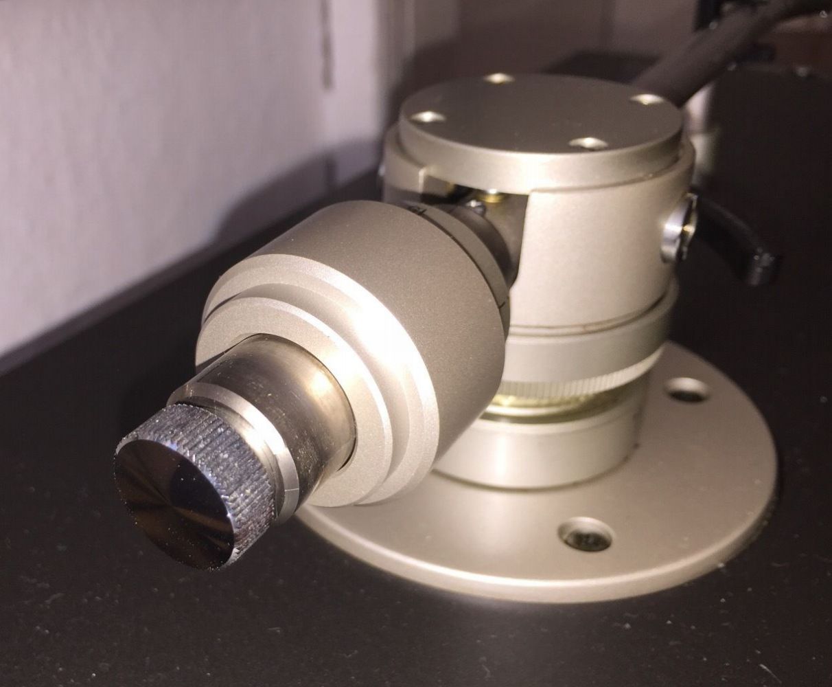

Gdyby ktoś z Was wiedział kto może posiadać oryginał to dajcie proszę znać. Chętnie porozmawiam z taką osobą i poproszę o kilka szczegółów. Główną niewiadomą jest masa. Z Wymiarami jeszcze jakoś sobie poradzę ze zdjęć czy mierząc otwór w ramieniu. Ale masy ze zdjęcia nie odgadnę, a różnica może być spora... Gęstość aluminium 2700 kg/m3, a nierdzewki/kwasówki 7900 kg/m3. Prawie trzykrotna różnica...

Właśnie dostałem informację, że człek który sprzedawał ten odważnik ze zdjęcia zmierzył go i wyszło mu 23.3g więc chyba te 24g miały jakiś sens ...
Druga informacja to, że nie wiem jak wygląda dodatkowy odważnik do X65.
Na pewno jest inny niż te od X50/X60/X70 które mają ten sam numer katalogowy Sony.
Ten to dopiero mnie ciekawi jak wygląda ...
PS. Kolega zwrócił uwagę, że w rurce ramienia X65 jest gwint
PS2. Znalazłem jeszcze jedno zdjęcie suba x50/60/70 ...

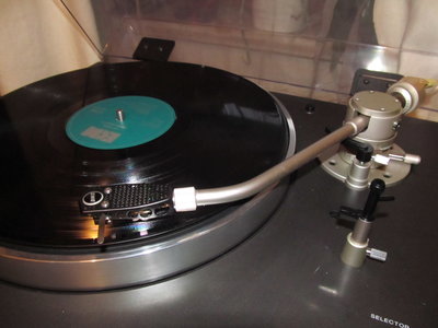

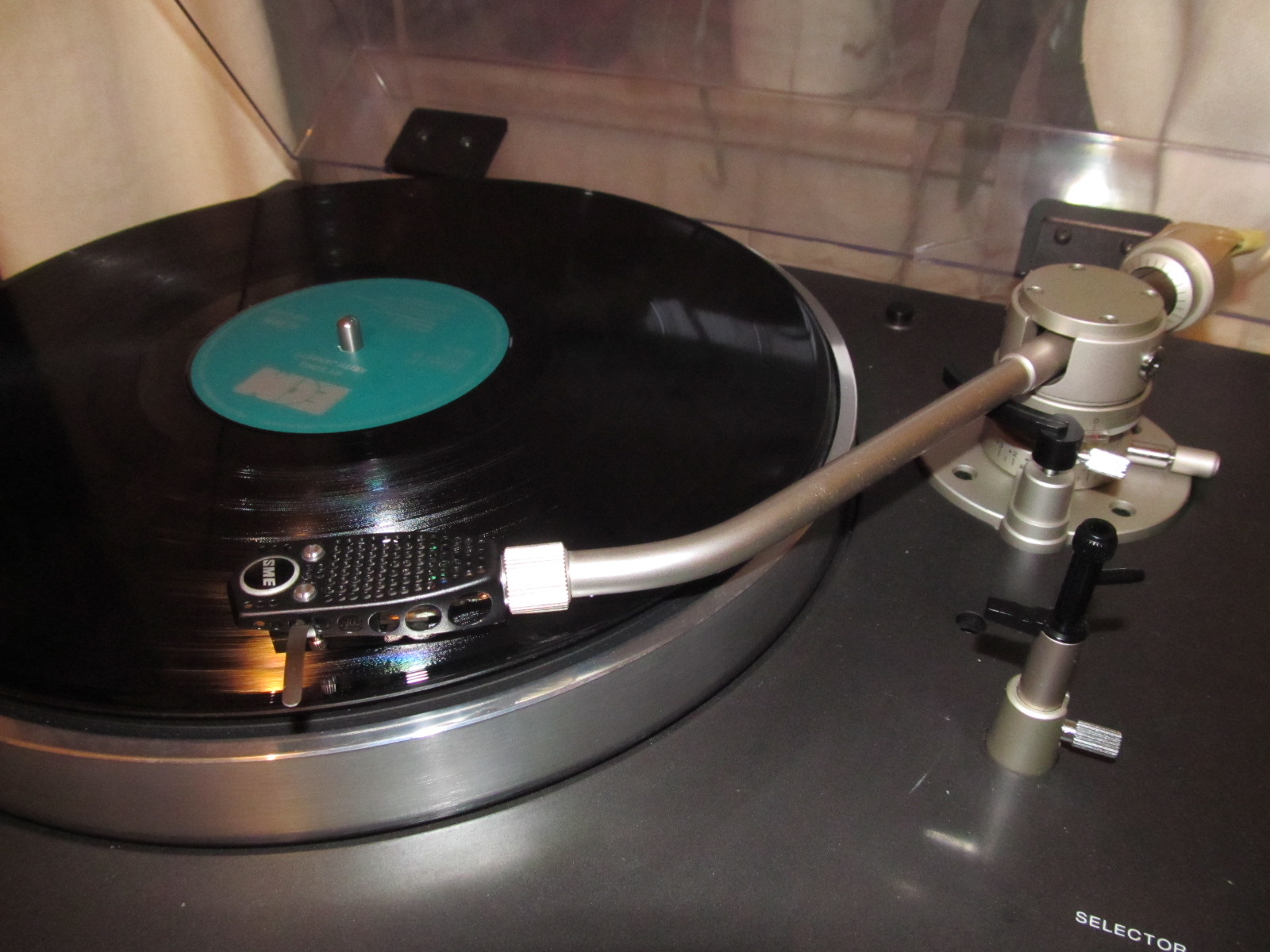

Zatem to zdjęcie wcześniejsze to chyba inny typ. Może właśnie X65? W tamtym jakoś nie wygląda na dobre wpasowanie. no i po co ów element walca o najmniejszej średnicy jeśli w tył ramienia wchodzi całość?
Waga 23,5 g? Hmm.. nie mówię nie, ale tak sobie policzyłem mniej więcej:
No dobra. Nie znam się na matematyce, choć %.. idzie mi zadowalająco. Na fizyce jako tako, ale głównie to na takiej jak w książkach F.Capry. [polecam Myszor, BTW - Tao fizyki i Część i całość, jeśli nie znasz].
Panowie tok mojego rozumowania podyktowany dostępnymi (szczątkowo) danymi jest następujący:
standard cartrige weight razem z headshell:
small c-w 11-19,5g
large c-w 19-27,5g
Policzone razem z headshellem 11gramowym.
Czyli dla zrównoważenia max dopuszczalnego ciężaru wkładki + shell wystarcza 8g.
Zatem zastosowanie średnio dużego naciski 2.5g skraca dodatkowo ramię i wagę potrzebną do jego równowagi.(większe naciski dla wkładek o dedykowanym dużym naciski - DJ nie będą miały znaczenia).
Co możemy mając extra weight:
1. powiesić teoretycznie wkładkę o wadze max 16.5g
2. powiesić wkładkę o wadze średnio ciężkiej 8-9.5g, bez problemu z dociążaniem i naciskiem wg. skali cw standard.
3. dociążyć lekki headshell, np 5-8 gramowy (Technics, SME itp)
4. powiesić headshell cięższy niż 11g np Nagaoka lub inny, którego waga jest większa niż SH-165
Idąc tym tokiem, nie wykluczam takiej możliwości wagowej, ale po co extra weight maiałby przekraczać znacznie wagę 8-10g powiedzmy?
Możliwe, że jego (EW) ciężar własny, większy niż ten który podaję nie jest zalecany ze względów konstrukcyjnych PUA-7, a które wynikają z mechaniki technicznej (liczenie kratownic).
Moim zdaniem ciężar EW nie ma otwartej górnej granicy i nie jest to obojętne dla konstrukcji x działanie PUA.
No nie wiem, takie moje przemyślenia.
Kwestia weryfikacji, gdy poznamy prawdziwy ciężar EW.
Pytanie dodatkowe.
Czy istnieje tylko jeden CW (counterweight) dla PUA-7 czy dwa jak np w niektórych Denonach? Czyli np mały i duży? Zakładam, że jeśli tak, to my wszyscy mamy akurat standardowy CW - duży i ten montowano fabrycznie. Drugi, jeśli istniał był opcją.

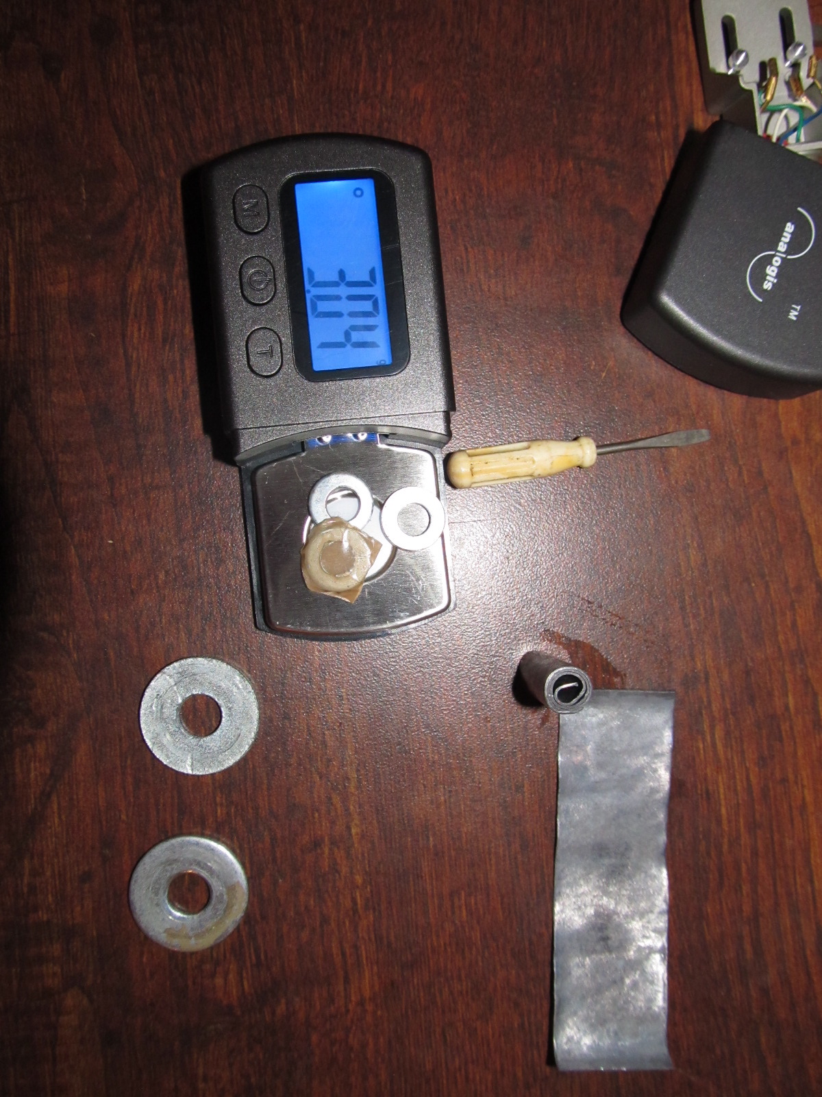

edit / dokładam jescze fotki poglądowe:
- powiesiłem DL-103R na headshellu SMEII (do non improved - od kolegi)
- headshell ma dodatkowe obciążenie około - nie mniej "niż 6g, a może i więcej" (moim zdaniem mogło być więcej - przy okazji dopytam, bo kolega nie pamiętał akurat dokładnie gdy gadaliśmy)
- zrównoważyłem ramię dodatkowym obciążeniem wersja 'z buta na podkładkach' i przykleilem taśmą do przeciwagi
- ustawiłem nacisk
dociążenie, którego użyłem wygląda tak - 3 małe podkładki po 1 g i dwie duże po około 5-6g, pozostałe taile z fotki nie istotne.
Handy Extra Weight wyniósł zatem nie mnijej niż 3+12=15g.
Ciężar zaś DL-103+SMEII - moim zdaniem minimum około 23g (niestety nie miałem czym zważyć dokładnie i nie znam dokładnej wagi blaszki dociążajacej shell).

Zwróć uwagę jak blisko osi ludzie muszą dawać główny ciężarek jak mają założony sub ...
Na zdjęciu na pewno nie jest X65 (to jest inny dizajn).
X65 ma nie tylko inny sub ale i inny główny ciężarek.
W pozostałych PUA są takie same. Sony dałby inny numer katalogowy przy różnicach.
A że na zdjęciu jest niedociśnięty to nie ma co robić afery ...
W tym wątku dla uproszczenia zajmiemy się ciężarkiem dodatkowym do X50/X60/X70.
