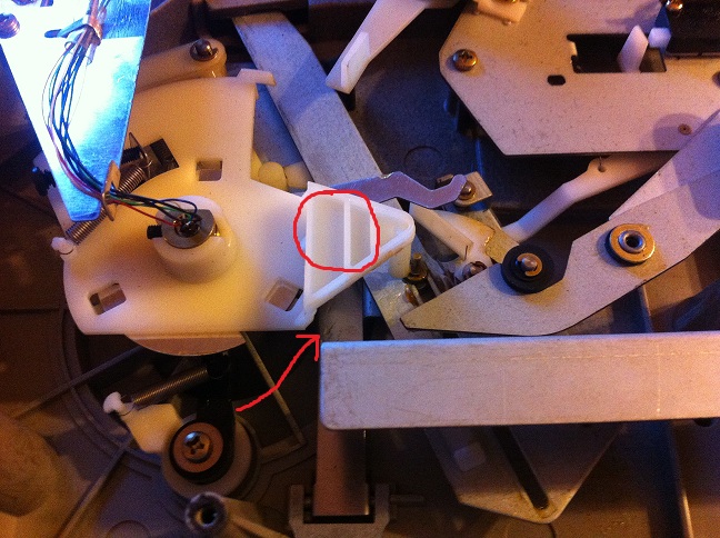

Robcio69 pisze:Ale dochodzi jeszcze nie trafianie w początek płyty(opada za szybko).Można to wyregulować?
Przypuszczalnie tak.
Robcio69 pisze:Gdzie posmarować windę
Na trzpieniu windy albo sprężynie (czyli od wewnątrz), po oczyszczeniu starego smaru.
Oczywiście nie smarujemy byle czym.
O wszystkim było już z grubsza powiedziane w tym wątku.

Byle czym to nie mam zakupiony jakiś czas temu na alle... smar do wind.Posmarowanie sprężyny mało co dało.Trzeba by wyciągnąć cały trzpień,a to nie będzie takie proste...
Pod tą blaszką ,w miejscu z kółeczkiem...
