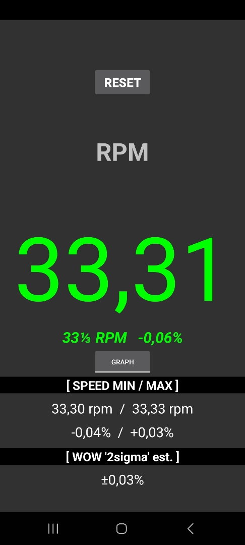

W razie "W" do Dębicy nie masz daleko a w Dębicy.....ciepok77 pisze: ↑29 gru 2022, 17:50Witam. Wczoraj podczas słuchania, zauważyłem, że utwory jakoś dziwnie wolniej grają. Sprawdziłem przy użyciu aplikacji RPM Speed and Wow i faktycznie spadły do 32,2. Przeczytałem cały dział Sony i nigdzie nie znalazłem jak spróbować je wyregulować, poza postem dotyczącego gramofonu PS X4. Choc wiem, że to różne konstrukje, to czy w PS X50 robi się to na podobnej zasadzie? Dodam jeszcze, że w jednym z postów dotyczącego jeszcze innego modelu, ale podobny przypadek, właściciel skarżył się na migotanie lampki w stroboskopie, u mnie też to występuje. Jestem w stanie poradzić sobie z tym sam, czy tylko serwis? Jak tak to jaki? Jedyny polecany u mnie w Rzeszowie ma terminy za 3 miesiące.

Chciałbym podziękować wszystkim za pomoc i odpowiedzi. Tak jak napisał kolega Regsoft wystarczyło poruszać potencjometrem RV201 i obroty wróciły do 33,31.
