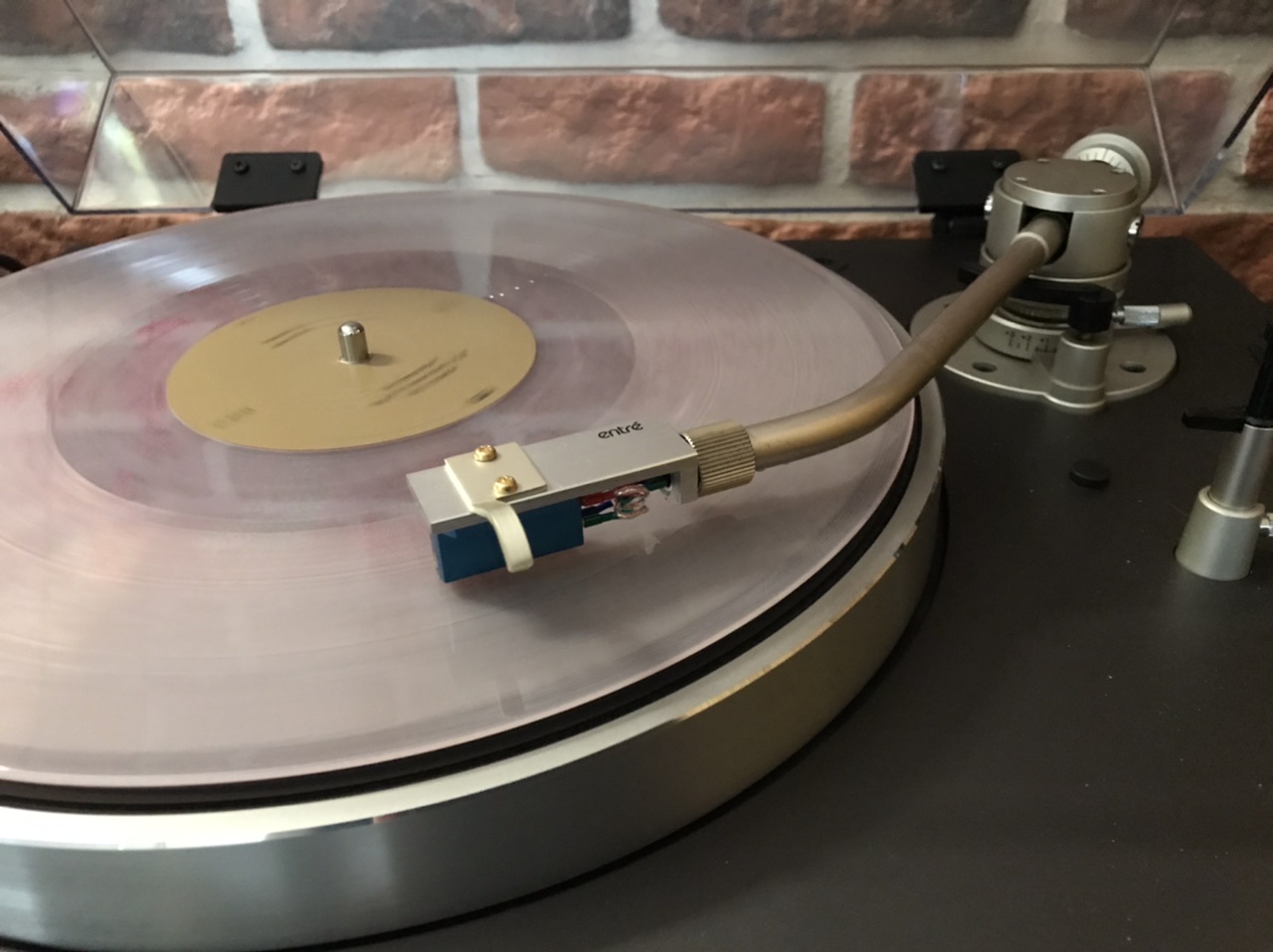

Myszor pisze:
03 sty 2021, 11:36
Swoją drogą tandeta straszna dawać plastikowe części w vta ramienia. No ale masówa to masówa.
Zastanawiam się na ile to jest tańsze, zrobić część z plastiku, która jest potem metalizowana, albo chromowana, niż zrobić cześć z metalu. Nie pierwszy raz się z tym spotykam.

Fakt, ten pierścień to chyba najtandetniejsza część ramienia. Pytanie tylko dlaczego się złamał? Czy nie przez zbyt mocne dokręcanie blokady? Tam naprawdę nie potrzeba dużej siły aby VTA się nie przestawiało. No ale chwila nieuwagi i ... ;)
Advance Paris X-i125
Dali Ikon 6
Posty: 11179
Re: PUA7 luz w VTA
#18
Nie złamał tylko pękł. Za mocno raczej się nie da dokręcić bo dźwignia blokuje się o plintę i już nie pokręcisz dalej.
A pękł bo stary i plastikowy. Koledze eboli z tego co zrozumiałem też pękł.
Tak czy siak wystarczyło kapnąć kleju i działa jak trza. Plastik fantastik :lol:

brzydal naprawiony :clap: . czy wszyscy obejrzeli już swoje pierścienie czy nie zaczynają pękać? :?

ebola1972 pisze:
03 sty 2021, 20:47
Tylko na palce nie zakładajcie, bo poznikacie :morda:
Posty: 11179
Re: PUA7 luz w VTA
#23
mcemsi pisze:
03 sty 2021, 20:21
Po tym wszystkim co tu w wątku czytam w życiu bym nie podejrzewał że ten pierścień to plastik. :shock:
Ja też. Tam jest więcej plastiku. Wygląda jak metal ale łatwo rozpoznac jak się przyłoży palec. Metal jest zimny a plastik nie.
