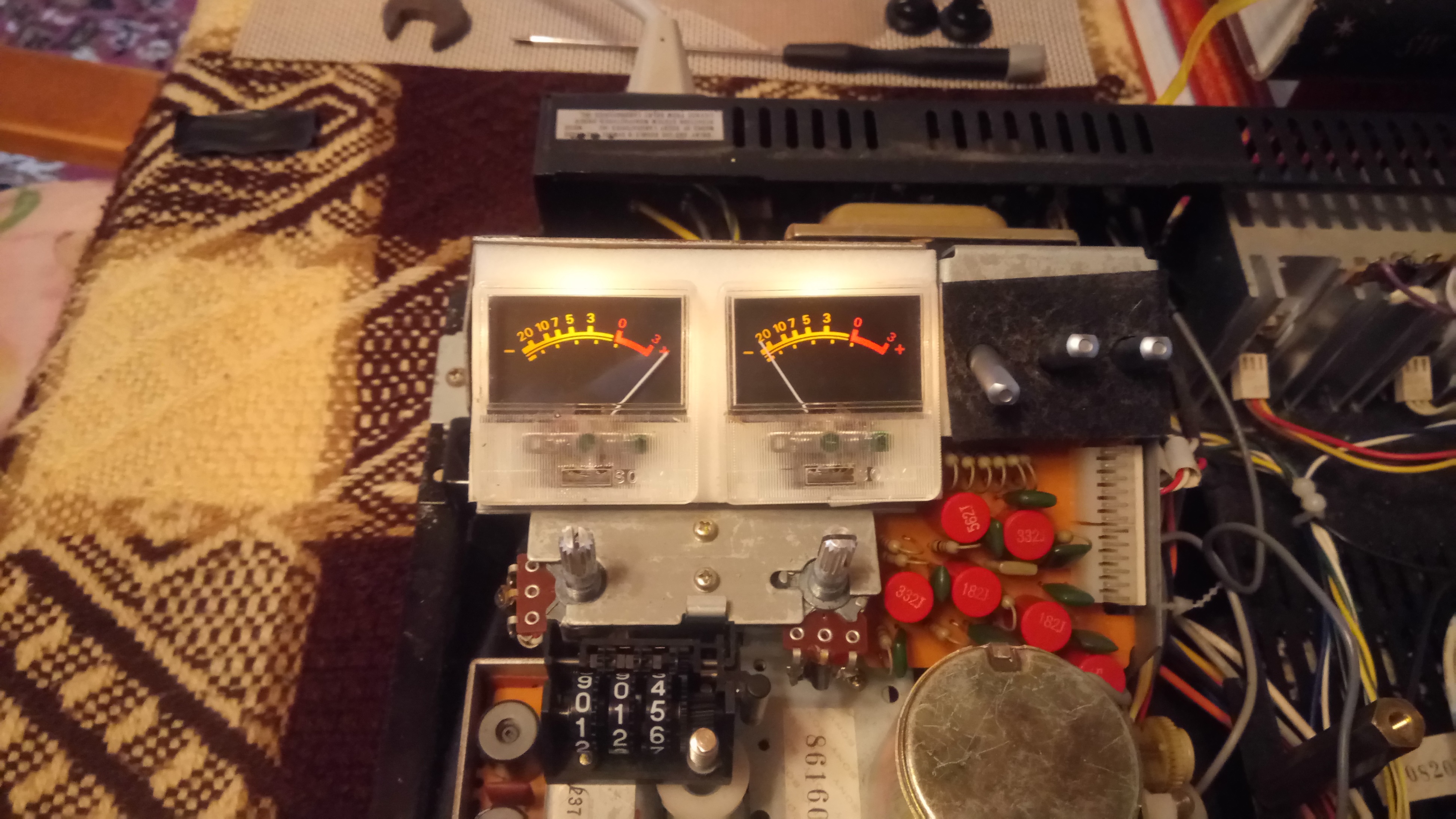

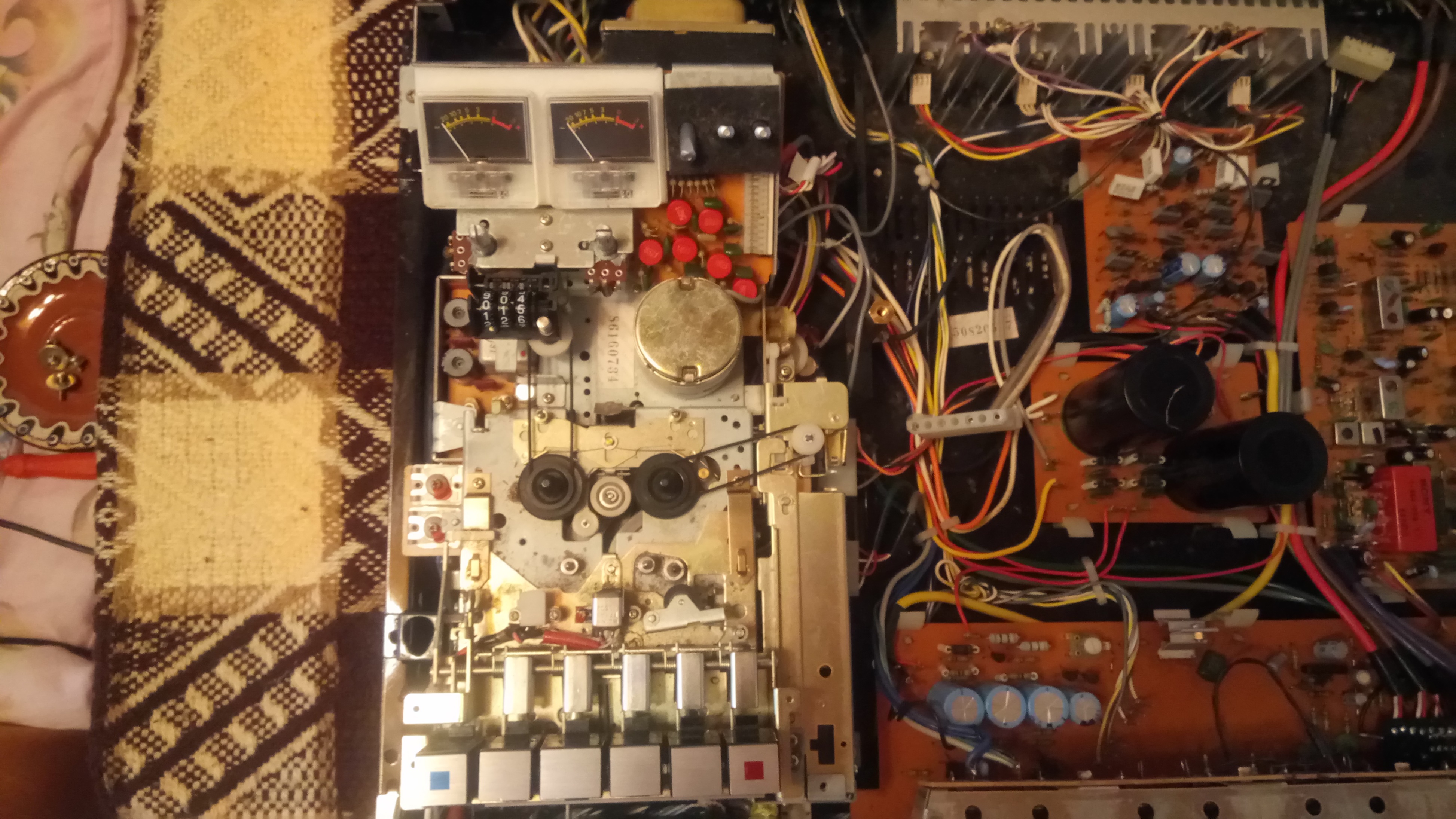

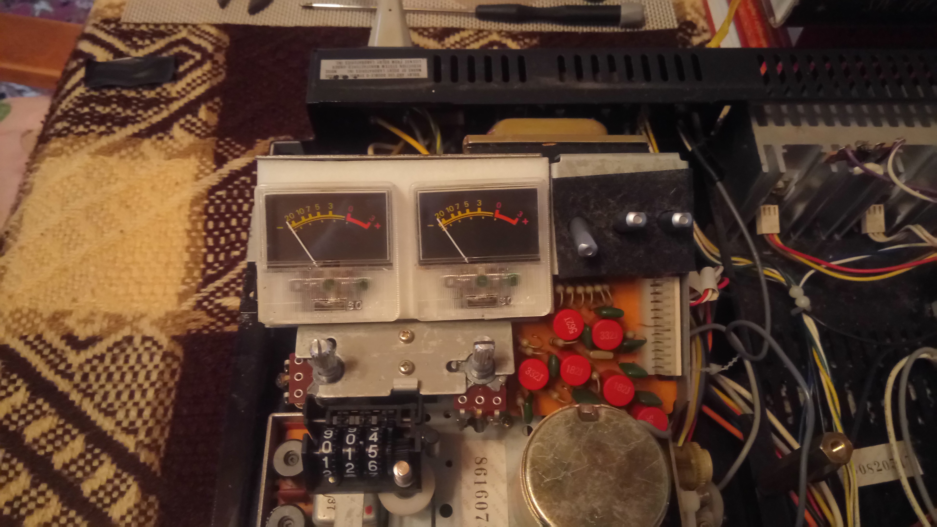

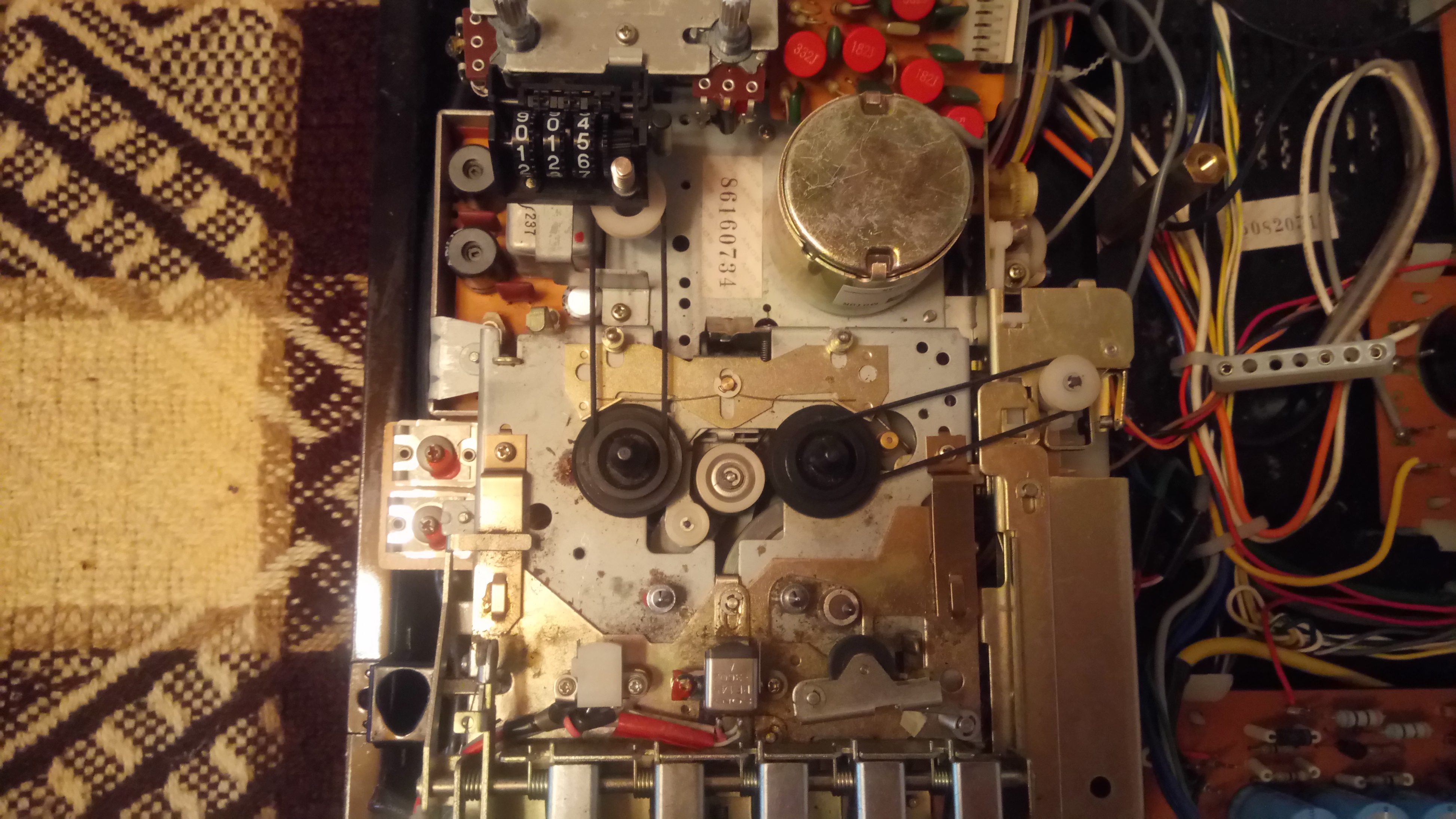

Czas na magnetofon.
Odtwarza ,nie przewija.
Paski pewnie będę musiał pomierzyć i szukać odpowiedników,bo znalazłem jedynie pasek do gramofonu.
Ale jest inny problem.Lewy kanał,po przełączeniu hebla OFF/ON burczy.Wycieraczka wychyla się na maksa.
O ile mechaniczne rzeczy jakoś ogarnę to elektronika nie mój konik.

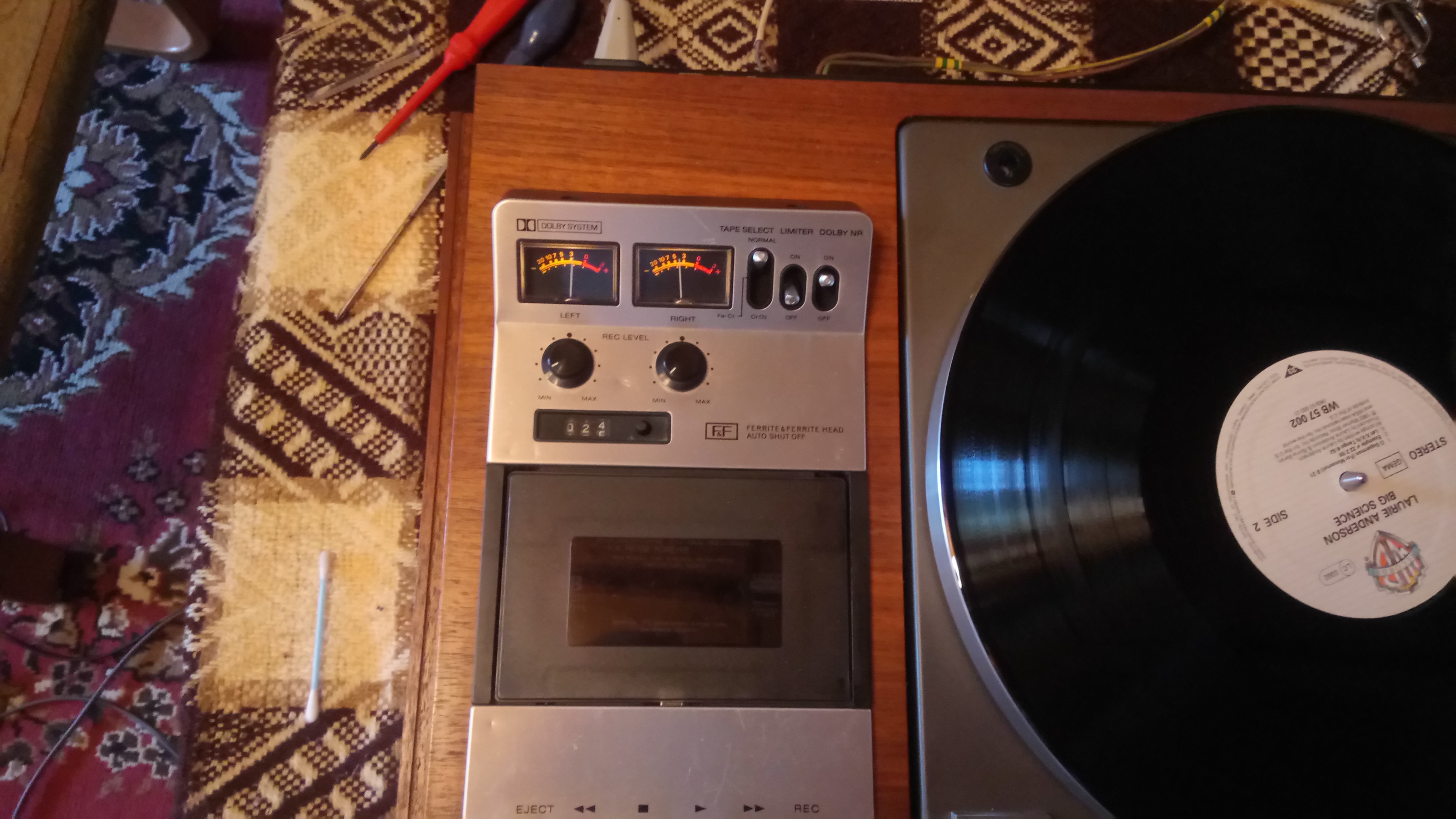

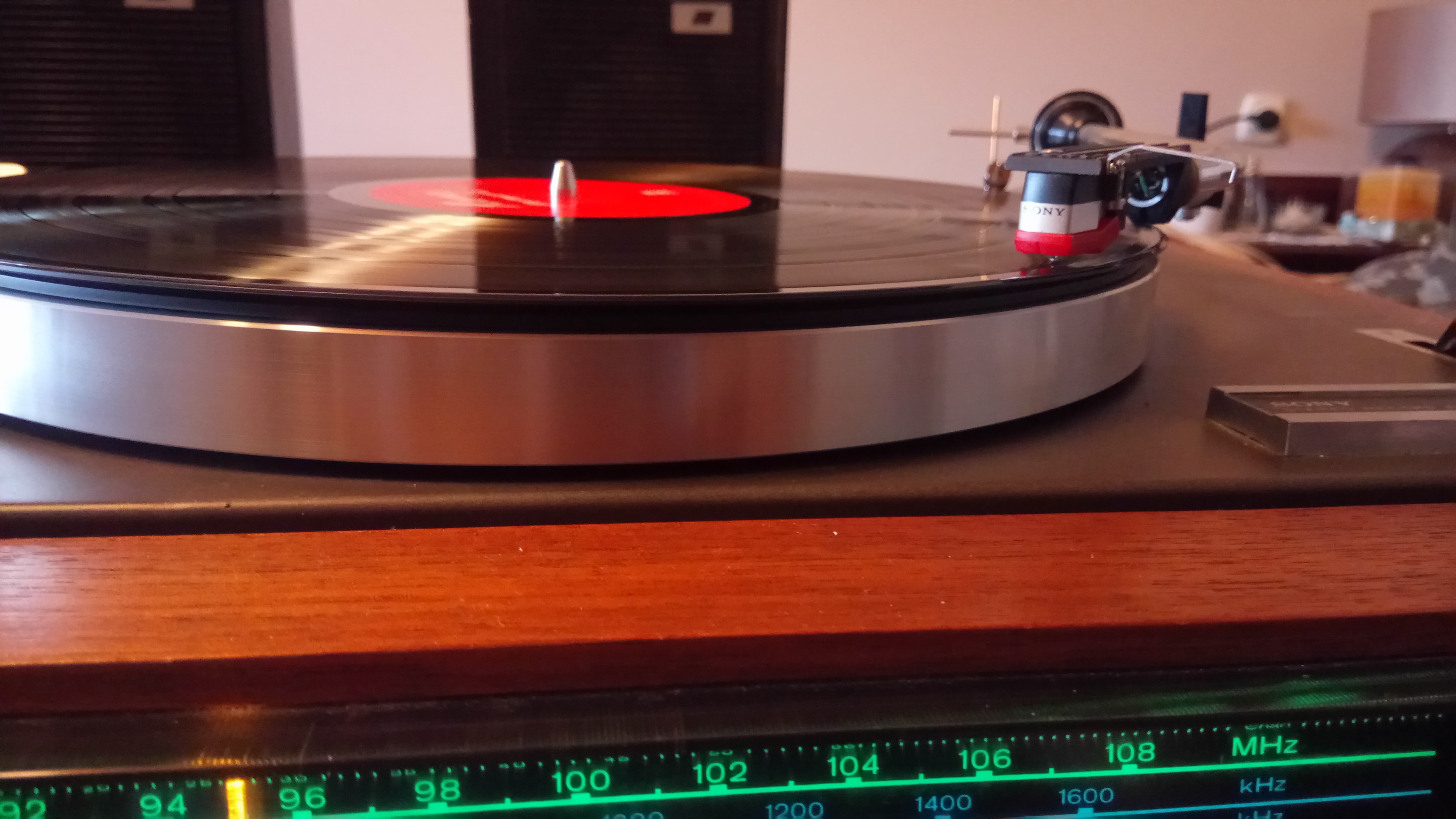

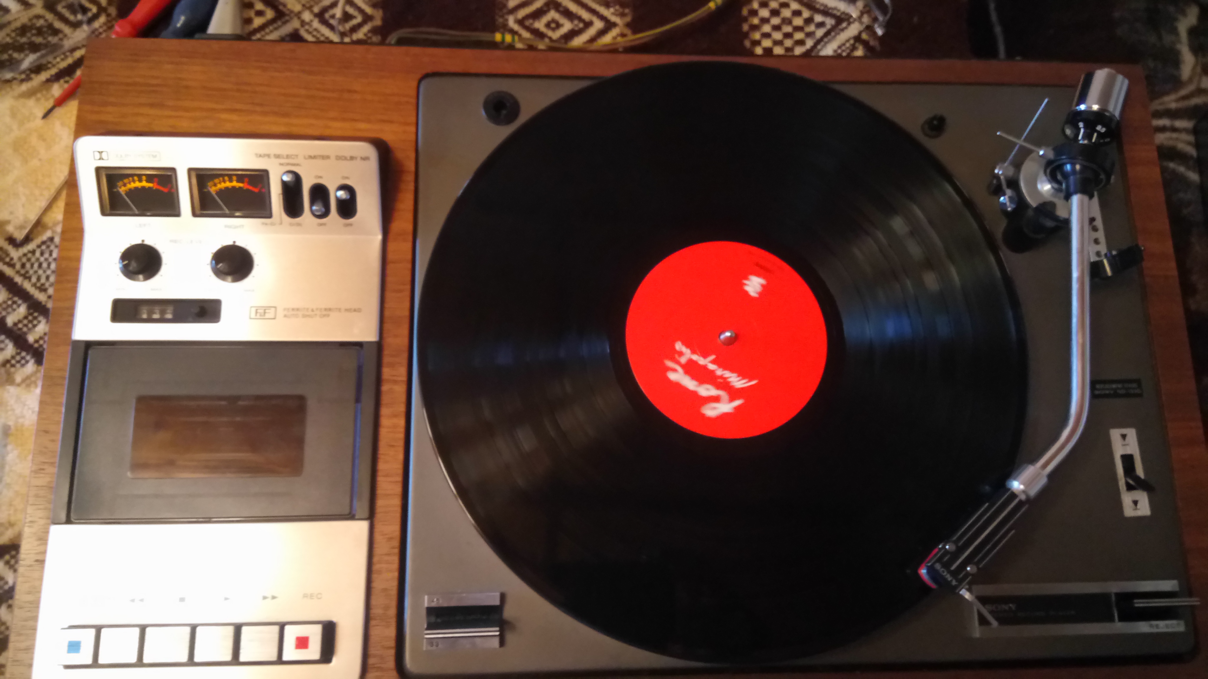

Gramofon odpalony :drool:
Użyłem pręta z peek'a,bo pierwszy przyszedł ;)
Na spodzie podkładka,następnie ok.2-3mm peek.
Wszystko nasmarowane,silnik dostał oleju.
Igła dla sprawdzenia zakupiona z North.
Ramię ładnie powraca,pasek(na ucho)daje radę.
I co najdziwniejsze kanał w sekcji magnetofonu się uspokoił.W sumie nic nie zrobiłem,poruszałem tu i ówdzie :)
Do pasków zabiorę się później.
Brawo ! :clap:
Coś mi się widzi, że będą z niego jeszcze ludzie ... korzystali :lol:
A jaka frajda coś ożywić ... :dance:
PS. Igła faktycznie "rozruchowa" ...
