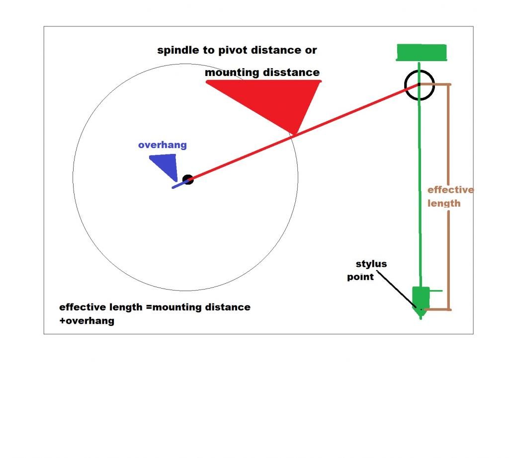

Znalazłem Overhang 16,5 mm do mojej Wegi JPS 350 P. Jak to się ma do 49 mm podanego przez kolegę Regsoft?

16.5mm to pewnie jest teoretyczna odległość igły od środka szpindla ...
Natomiast ja piszę o prostej do zmierzenia odległości igła-gniazdo ...
Zalecanej przez Sony przy ustawianiu wkładki ...
Praktycznie przy wszystkich ich gramofonach ...
Jeśli te 16.5mm jest prawidłową wartością to oczywiście prowadzi do tego samego ustawienia wkładki ...
Podobnie jak można znaleźć odpowiedni szablon ...
Każda metoda jest dobra jeśli prowadzi do dobrego brzmieniowo ustawienia.
Ja niezmiennie propaguję metodę na 49mm. Uważam, że jest prosta i optymalna.
Ktoś może to robić w inny sposób i ale i również uważać za lepsze inne ustawienie.
Ot wszystko ...
PS. Na odwrocie maty np. PS-X50 jest szablon. Ja nim ustawisz wkładkę w headshell i zmierzysz potem odległość do gniazda to też wychodzi 49mm 8-)

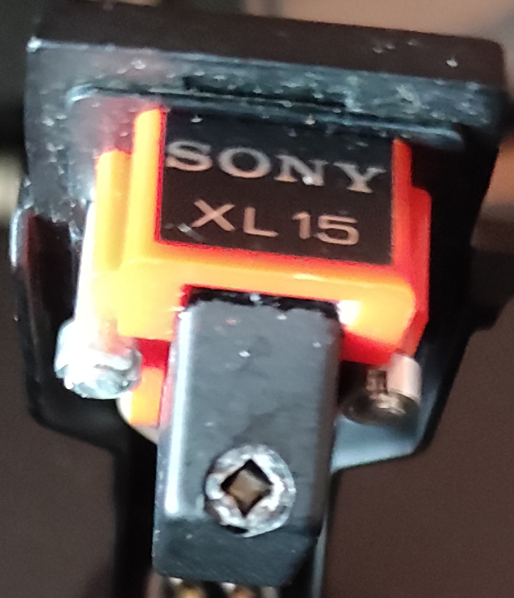

Przyszła igła od Jico. Problem jest taki że nie można włożyć do wkładki. Rozmiar pasuje. Wchodzi na 2-3 mm i więcej nie. Czy możliwe, że trzpień starej igły został w środku? Bo nie widzę innego logicznego wytłumaczenia. Coś blokuje...

Coś blokuje
Może wciskasz pomiędzy tworzywo a blaszkę, która się odgięła?
Zerknij na wejście igły we wkładce czy widać blaszkę dookoła otworu ...

Widać jakby zaślepka... Nie chce zepsuć.. Może jest ktoś kto mi to ogarnie?
Na pewno Tomek z Gdyni (Cantilever) ale nie wiem czy to jest warte bo można kupić taką wkładkę za 100 zł ...

Tylko po co mi 2 taka sama wkładka? Lepiej od razu wyśle do Tomka.

Czy tę blaszkę można odgiąć?

Sugerowałem jedynie, że koszt naprawy i transportu może w przypadku tak taniej wkładki być zbliżony lub większy od nabycia kolejnej ...
