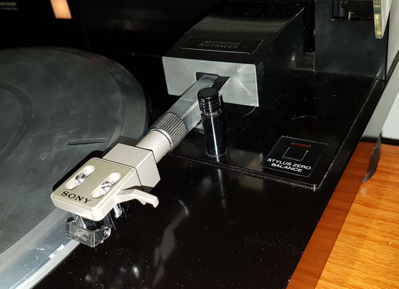

Na poczatku troche szok bo nie założyłem przeciwwagi i żadne sterowanie nie funkcjonuje wtedy. Po założeniu wreszcie wszystko OK.

Wkładka - XL-333E gra normalnie, kanały równo, bez zapiaszczeń i czyściutko , chyba jest OK. Jakby ktoś chciał mogę wrzucić jakiś sample.
Regsoft - dodatkowy counterweight waży 7.9 - 8.0g , zresztą kolega chudy_b juz mniej wiecej to poważył ,potwierdze więc tylko.

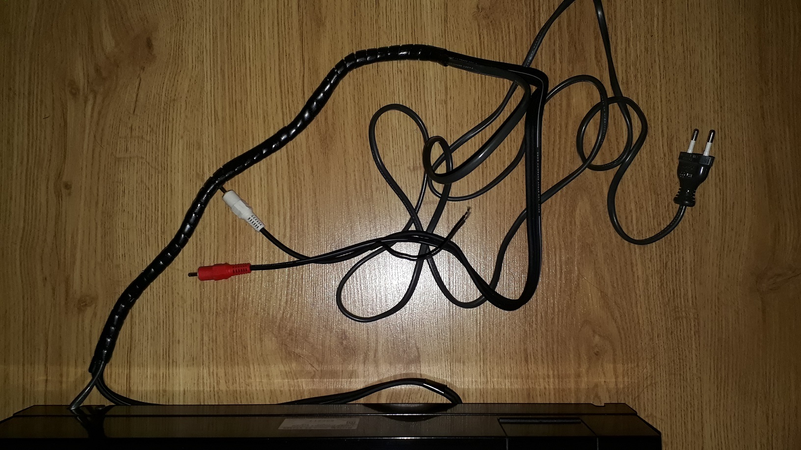

Wrzuć zdjęcia kabla sygnałowego. Nie jestem pewien, czy u mnie jest oryginalny. Jest owinięty jakąś taką plastikową sprężynką. Jakby nie był oryginalny, to zaraz by poszedł do śmietnika, bo wtyki to takie sobie tam są.

Coś mniej więcej :
Pozawijałem w kilku miejscach tasiemką izolacyjną bo na odcinku jakichś 25-30cm był rozdwojony. Dołożyłem też widełki na GND. Wtyki RCA takie same są w PS-X600.

Mój przewód jest chyba taki sam. Tylko ta owijka to twórczość poprzedniego właściciela. Widełki też muszę dołozyć, ale nie mam na stanie. Zamówię sobie przy okazji jakis innych zakupów.

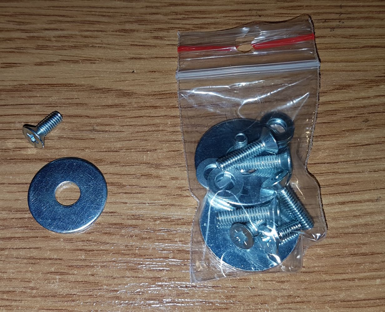

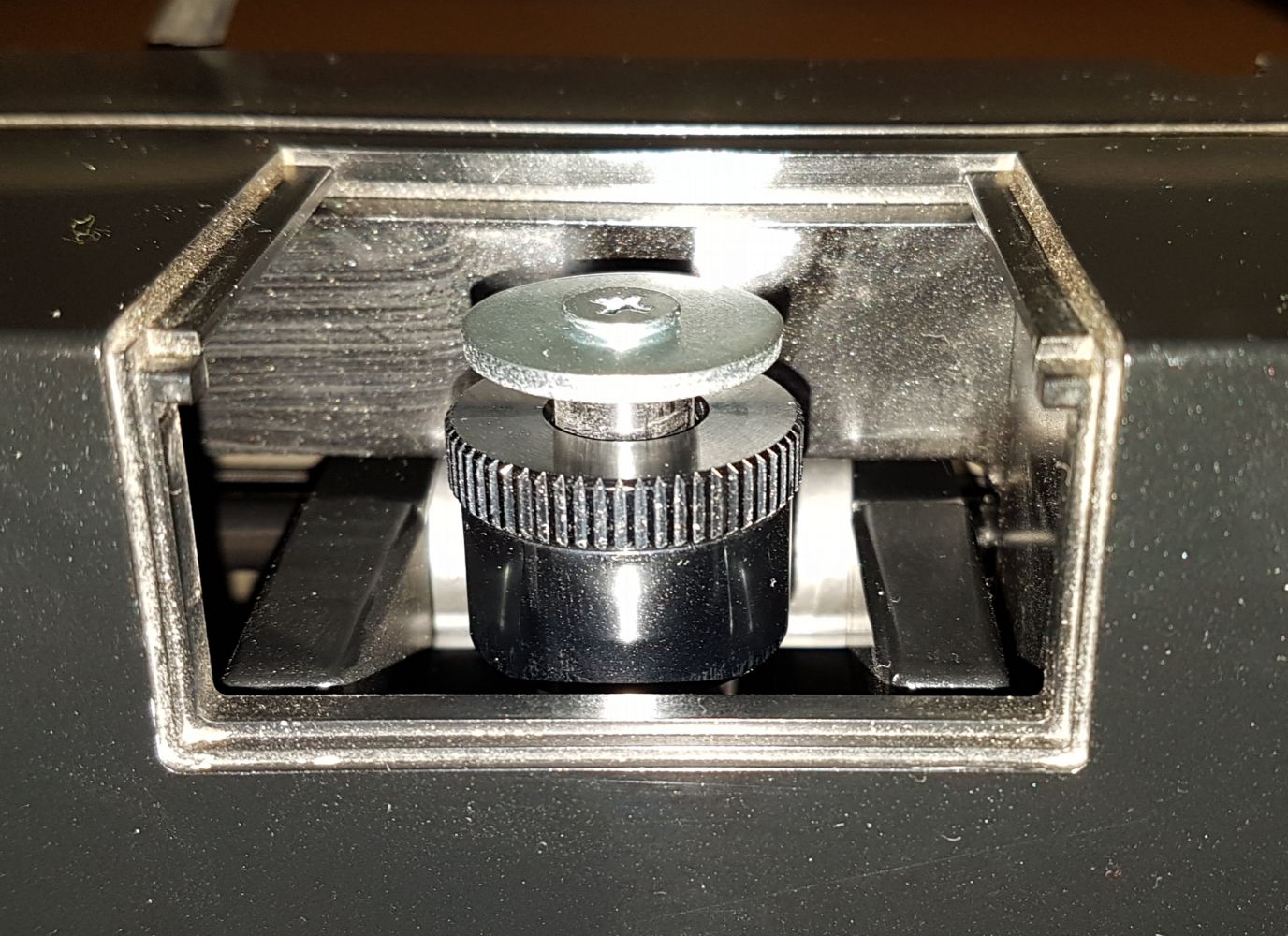

chudy_b pisze: Zamieszczam informacyjnie wymiary dodatkowej przeciwwagi. Może ktoś wygoogla, może komuś się przyda.
Mam i ja ekstra odważnik dzięki czemu mogę w końcu walnąć "normalnie" grające wkładki na odpowiednim headshell. Nie jest to oryginał ale przemyślana konstrukcja opracowana i wdrożona przy konsultacji Kolegi Draganta 8-)
W zasadzie kupiłem cały zestaw odważnikowy bo głupio wydać w sklepie poniżej 50gr :lol:
Dla zainteresowanych napiszę, że w przypadku DL-160 na SH-165 zastosowałem szeroką nakrętkę M6 oraz śrubę M4x10. Waga całości to ok. 6g.

A jeszcze jedno - jak w SH-165 ustawiałeś "overhang na 0" żeby igła była w osi talerza ? Na czuja czy czymś mierzone ?

mcemsi pisze: Na czuja czy czymś mierzone ?
Na odwrocie maty jest szablon ;) Pytanie tylko jak go użyć? Pewnie trzeba by wystartować gramofon z odwrócona matą. Zapolować na opadające ramię, zeby nie spadło na pusta matę, przesunąć ramię nad szablon i wyłączyć zasilanie.

Ten bardzo prosty szablon to raczej do standardowych ramion. Mata jest w sumie uniwersalna a że przy okazji występuje w tym modelu .....
Tak na szybko zostaje chyba mierzyć te 49mm wg opisu w manualu od kołnierza headshella do tipa igły. Ale to troche niewygodne.
Ewentualnie na dokładniejszych protractorach narysowana leci linia przez oś talerza , wiadomo igła musiała by iść równo po tej linii ale jak zapewnić sobie dokładną równoległość ? Względem czego ? Krawędzi obudowy gramofonu ?

mcemsi pisze: Ten bardzo prosty szablon to raczej do standardowych ramion.
Nie. Z tego co mu się przyjrzałem, ten szablon w zupełności wystarcza. Gramofon linearny akurat w kwestii ustawienia geometrii jest dużo prostszy niż zwykły. Igła musi chodzić po promieniu płyty. Tam w ogóle nie ma mowy o overhang, bo wynosi on zero. Chyba nic nie pokręciłem.
