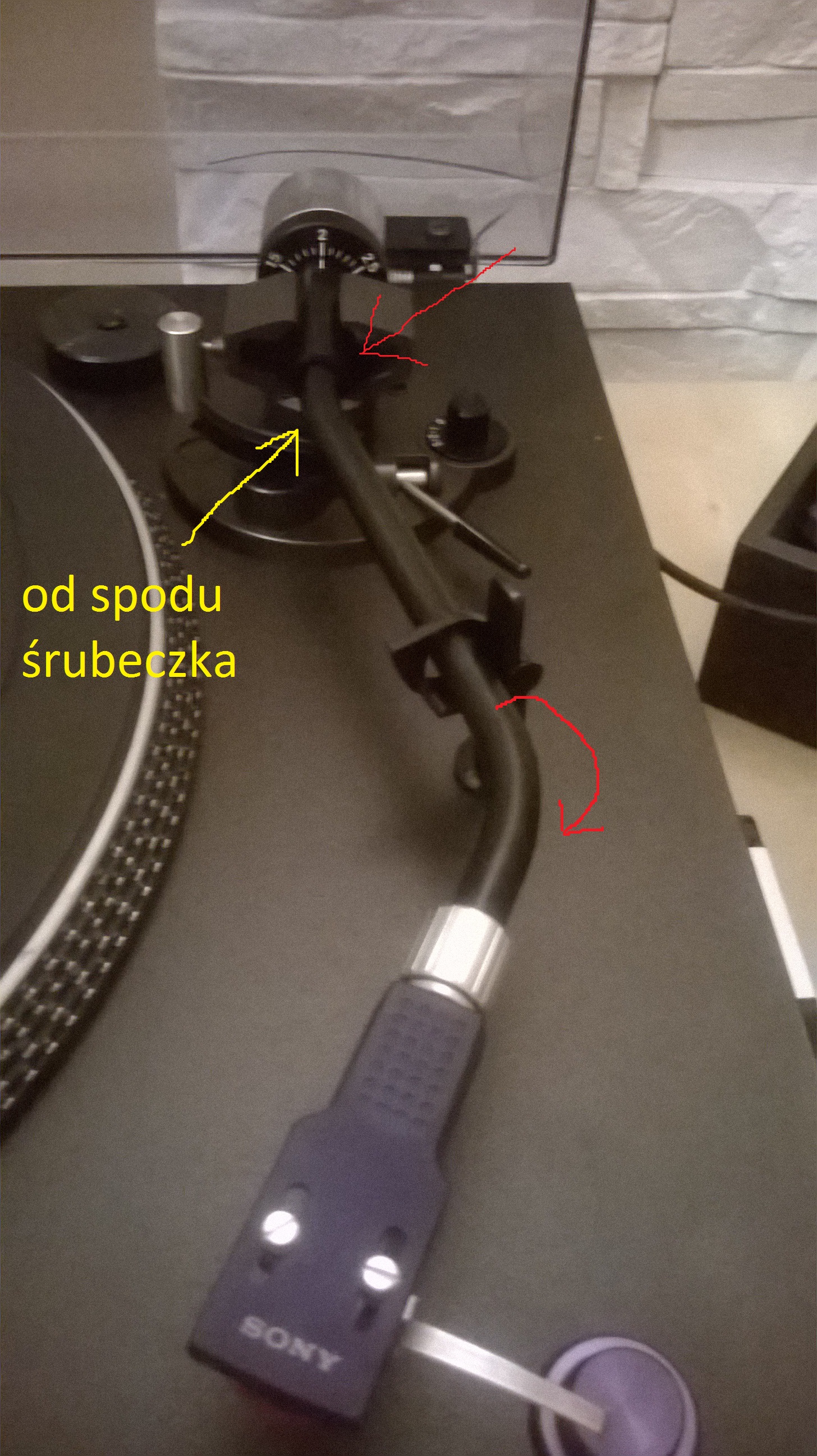

Od piątku jestem posiadaczką gramofonu Wega JPS 350P.
Po pierwszej regulacji niestety okazało się, że najprawdopodobniej występuje u mnie ten sam problem, jak opisany w tym temacie - luz na ramieniu. I póki co to chyba jedyny problem, jaki udało się odnotować.
Luz ramienia występuje w miejscu wskazanym czerwoną strzałką i objawia się możliwością lekkiego obrotu ramienia względem własnej osi zgodnie z kolejną (zawiniętą) czerwoną strzałką o jakieś ok 5 stopni, co w konsekwencji uniemożliwia równoległe prowadzenie wkładki w stosunku do płyty.
Od spodu na ramieniu znajduje się maleńka śrubeczka, do której jednak nie jestem w stanie w żaden sposób dotrzeć bez większego rozkręcania całości stąd też nie wiem, czy to ona odpowiedzialna może być za ten luz. Boje się czegokolwiek rozkręcać/dokręcać itp. ze względu na możliwość uszkodzenia panewek, o których gdzieś tu wyczytałam, bo wyczucia to ja nie mam póki co żadnego.
Proszę o Waszą opinię opartą na doświadczeniu, czy jest to mankament do wyregulowania niewielkim kosztem, nawet w serwisie, czy to może być znacznie większy problem?
Posty: 45651
SONY PS-10F - Pierwszy rozruch.
#22
Szkoda że jednak ma jakiś feler. Przypuszczam że da się to wyregulować.
Wega JPS 350P to tak naprawdę Sony PS-11W. Ten z kolei ma takie samo ramię co model PS-11.
Instrukcja serwisowa z diagramem pokazującym budowę ramienia można znaleźć tutaj: http://www.vinylengine.com/library/sony/ps-11.shtml

Post autor: justyśka »
Wojtek pisze:Szkoda że jednak ma jakiś fele
no niestety :( dodatkowo w transporcie strzeliła pokrywa przy zawiasie, ale to już jakoś przeboleje. poza tymi dwiema rzeczami wszystko wydaje się być, jak nowe.
dzięki za instrukcję... :) może coś wskóram :)
Posty: 45651
#24
I jak? Udało się?
:D udało się...
serwisówka bardzo pomogła i obeszło się bez specjalisty.
Okazało się, że "spec-jalista" jest w domu pod ręką.

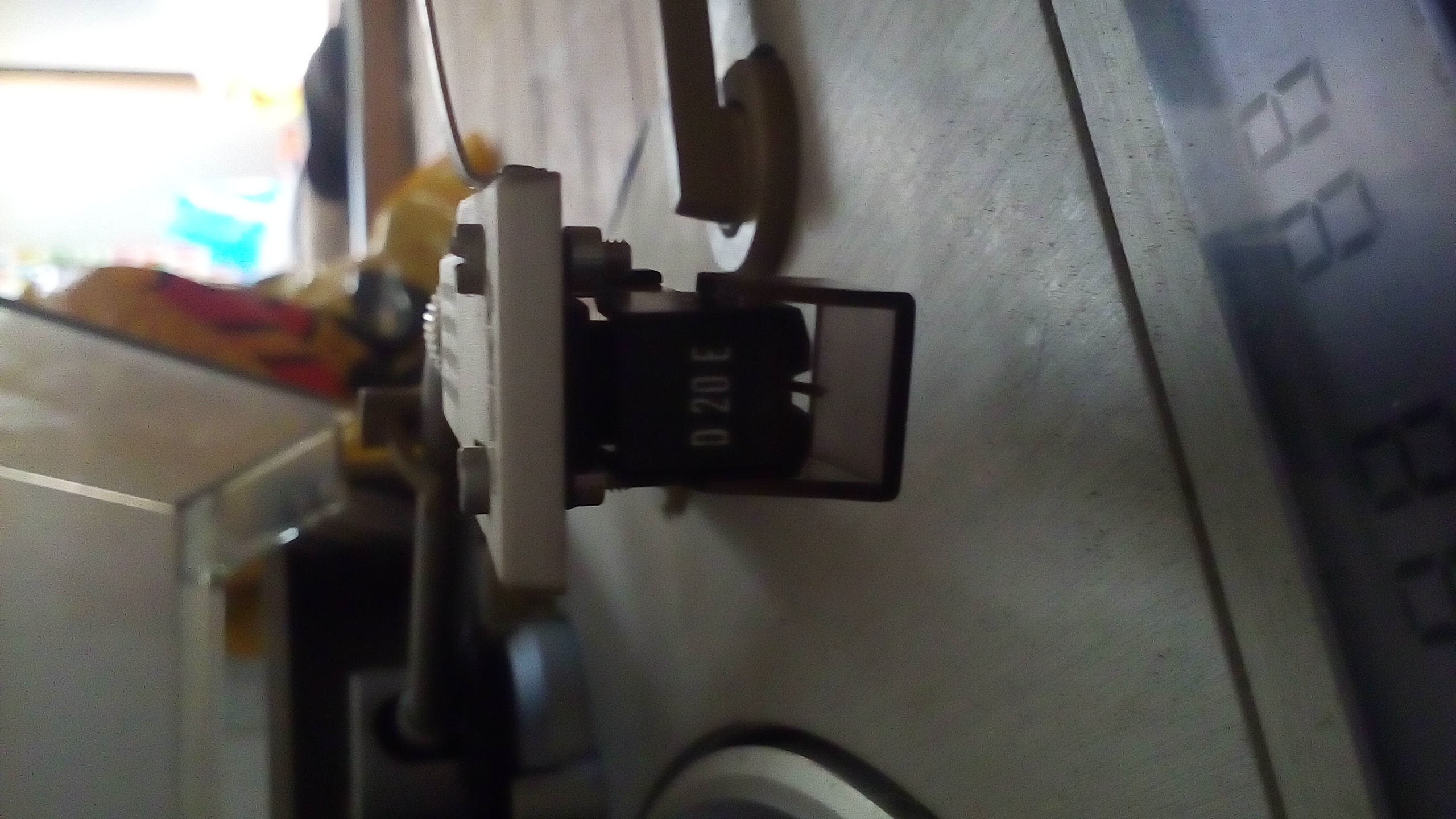

Ja w temacie Sony PS10F. Sasiad podarował mi ten gramofon. Płyty nowe ścigają a epokowe co niektóre przeskakują. Chcialbym się zabrać do kalibracji ramienia , ale tu niespodzianka ... na wkladkę jest założona igła Ortofona ( jestem laikiem ale tak wygooglowalem ) . Nie wiem co to za wkladka bo w service manualu jest podana igła do wkladki SONY ND 143 G VL 43 a na wkładce z ramienia gramofonu nie ma kompletnie nic .
MaciejT
Posty: 2560
Gramofon: PS-X70
Re: SONY PS-10F - Pierwszy rozruch.
#28
Post autor: MaciejT »
Skoro igła Ortofon to pewnie wkładka też. Może spróbuj wykręcić wkładkę i sprawdź czy nie ma żadnego napisu na jej "czole" ukrytym gdy wkładka wisi.
Posty: 45651
#29
Wystarczy że zrobi fotki wkładki to już będzie wiadomo co to jest. Z pewnością nie jest to wkładka Sony :)
