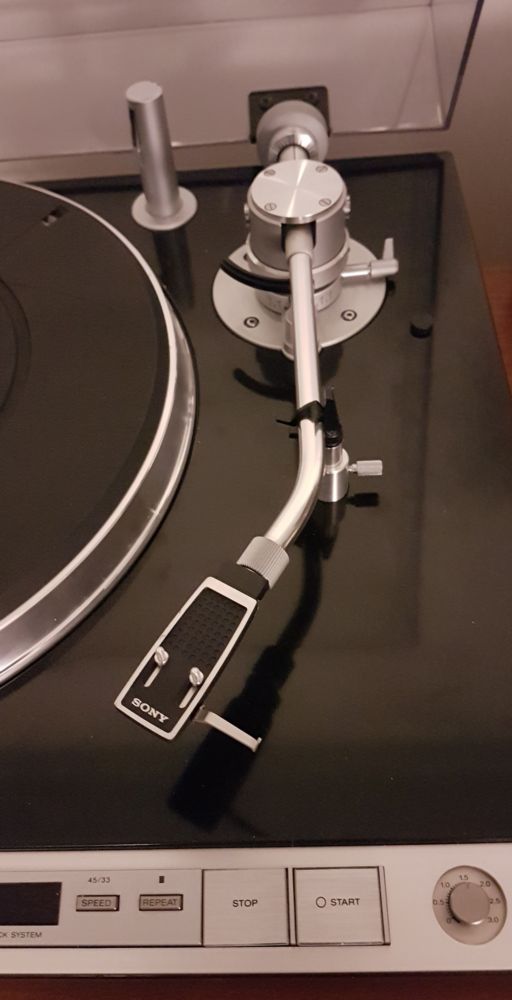

Za długi, śrubki na fasolkach cofnięte, a igła za daleko.

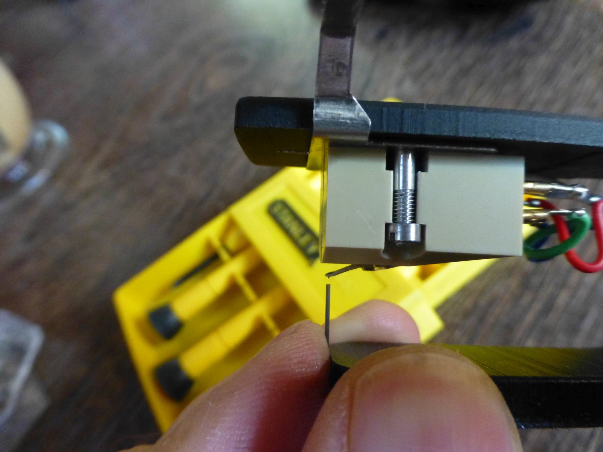

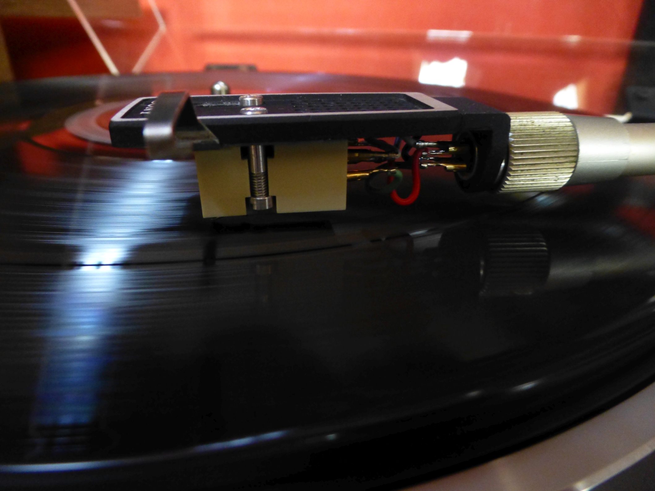

Na dl103s po przyłożeniu przymiaru z rysika ołówkowego wygląda to tak jak na drugiej fotce. Prawie OK.
Na talerzu wygląda wkładka w koszyku może nieco niecodziennie i ekstrawagancko. By wyważyć ramię musiałem dołożyć dodatkowy ciężarek. I tera pytanie do Was: Nie ma ten denon za ciężko przypadkiem? Przypominam że to nie 103 tylko 103s
Acha, na pierwszy rzut ucha jest gitara.

Ten 49mm szablon/przymiar czy jak anglicy zwą overhang gauge to coś markowego czy DIY?
MaciejT
Posty: 2560
Gramofon: PS-X70
Re: Sony headshell serii SH ...
#148
Post autor: MaciejT »
49 mm to oficjalna rekomendacja Sony.

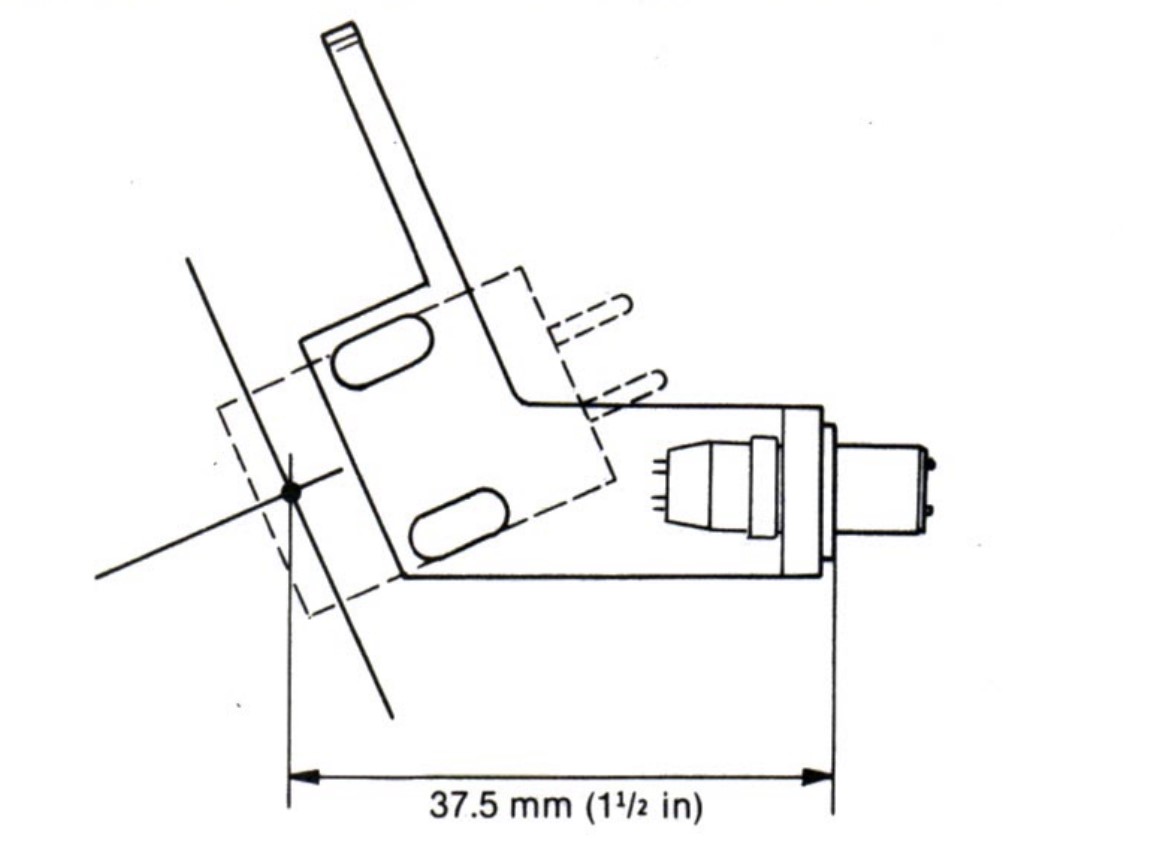

Tak jak 52mm dla Technics dla Sony jest 49mm ...
No chyba, że chodzi o proste, nieliniowe ramię Sony (np. X600). Wtedy 37.5mm ...
