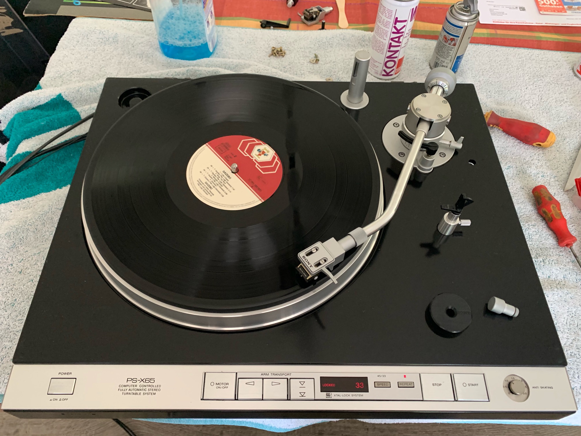

Po latach poszukiwań trafił się wymarzony PS X65 :dance:
Gramofon odebrany osobiście a wystawiony został na ebayu z licytacja od 60€ a kup teraz 100€ jako sprzęt kręci ale brak płyt do sprawdzenia.
Jak widać na zdjęciu prace remontowe trwają
Przyciski powciskane (pomogło rozebranie i wyczyszczenie same mikrostyki działają prawidłowo)
Ramie żyło swoim życiem (pomogło spsikanie kontaktem 60 i kontaktem WL pontencjometrow RV 101,102,103
Latarnia nie swieci
Pokrywa bardzo zniszczona (mam nadzieje ze polerka ja uratuje)
W zestawie SH165 z Elac EMM 130
Adapter do singli Sony
I dodatkowy ciężarek ramienia

Patrząc jak daleko masz przeciwwagę ja bym wkręcił ten dodatkowy ciężarek.

Tak tylko na szybko do testów zalozylem szczurka
Gratuluje! :clap:
PS. To mój ulubiony model gramiaka 8-)
Dimas pisze:
29 maja 2019, 14:26
Jak procesor sprawny to ogarniesz :dance:
Dimas pisze:
29 maja 2019, 14:26
Latarnia nie swieci
Jeśli to sama żarówka to może decu lub rafikdm zamawiali więcej i im jakaś została :think:

Niestety
Dlatego tak długo to trwało :lol:
Lampka już zamówiona.
Procek raczej sprawny, zreszta trochę się naczytałem o tym modelu także na niemieckich forach i tak se myśle czy w tym z Wenezueli był padnięty procek? Podobne przypadki ludziska opisują i zazwyczaj winowajca była automatyka windy, podobno jeżeli gramofon po włączeniu nie ma górnej pozycji ramienia blokuje cała automatykę :shock:

Może faktycznie powinienem jednak zrobić większy zapas :think: :D
Dimas pisze:
29 maja 2019, 19:29
Mam wrażenie, że chudy_b dokładnie to sprawdził ... :?
Taaa ... SL-1610 ... PS-X70 ... PS-X65 ... idziesz w układ dwusoniaczowy? ... baza na trzeci zestaw? ... zapas na strych? ... a może coś fajnego pojawi się na naszej giełdzie? Co planujesz? :mrgreen:

U nas w domu w użytkowaniu są 3 gramofony
Na ta chwile Syn gra na ps x60 a ja se na technicsie i ps x70 gram. X60 pewnie będzie na sprzedaż.
Sprawdź sobie z ciekawości co się stanie jak przy podnoszeniu ramienia przytrzymasz windę między pozycjami, następnie wyłącz i włącz gramofon cały czas blokując windę.
Ale pewnie masz racje ze kolega to dokładnie sprawdził
