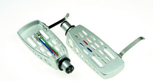

Może nie wejść - trzeba sprawdzić. Mnie do Saby PSP350 nie wchodziło i haczyło o dekiel pokrywy, masło maślane.
Długość 'rączki' osadzonej pod kątem 90st, to: 25 mm, a wysokość odsadzenia ponad górną płaszczyznę headshella SH-135 to 8mm.

Nie jestem pewny o jakich parametrach rozmawiamy. Ten dzyndzel do ręcznego ustawienia ramienia jest najbliżej przedniej krawędzi pokrywy w stanie spoczynku ramienia. Jednak obecnie mam ok 1cm luzu, tak że w sony powinno być podobnie. Chyba że rozmawiamy o czym innym a ja nie wiem o czym....

O tym samym, ale konstrukcja sh-135 jest inna niż tego shella, którego zdjęcie mi przesłałeś. "Rąsia" jest znacznie bliżej przedniej krawędzi frontowej o jakieś 8-10 mm nawet, zatem będzie sporo bliżej boku zamkniętej pokrywy i może haczyć (nie musi). Nie mam PS-P7X, a w PSX 60 SH-135 wszystkie moje 3 sztuki chodzą jak Mariusz Czerkawski w najlepszych meczach NHL`u.
Być może
Reggu rules: trzeba podgiąć trochę samą rączkę, jest z dość plastycznego materiału i cienkiego.

p.s. w temacie* o headshellach masz fotogrfię/fie tego shella - to porównaj ze swoim, wymiary masz.

Teraz kumam. Mam taki jak ten w załączniku i jest dobrze, tak że powinno być OK
Ten z obrazka który wcześniej przesłałem był jedynie poglądowy.
