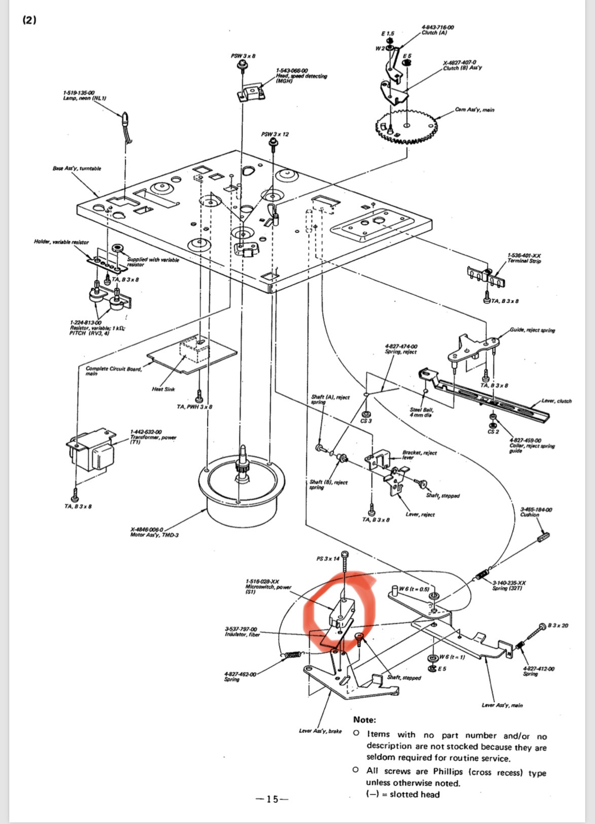

Witam mam z nim problem ,problem polega na tym że p przesunięciu ramienia nad płytę talerz stoi w miejscu , zapala się lampka od obrotów , w głośnikach słychać buczenie , ale po paru minutach rusza

Obstawiam microswitch pod ramieniem,pewnie zastany i dopiero po czasie załącza silnik, obadaj co to za pstryczek czy się dostanie nowy ewentualnie czy da się wyczyścić lub chociaż coś na rozruszanie psiknąć.
Druga opcja silnik, pomaga popchnięcie talerza ręką?
Jeżeli Stroboskop się zapala to microswitch będzie ok,
A jak reagują pokrętła od obrotów i przełącznik obrotów

Prysnąłem kontaktem , jutro złoże go do kupy i będę wiedział czy to on, popchnięcie ręką pomaga, regulacja obrotów działa.

Ciężko powiedzieć tak na odległość, trzeba by po schemacie sprawdzać,mierzyć.
A Talerz(silnik) się lekko kręci? Może coś go blokuje?(np zębatka autopowrotu)

Dzięki za podpowiedź , dwukrotne pryskanie kontaktem i mikrowłącznik wrócił do życia.
