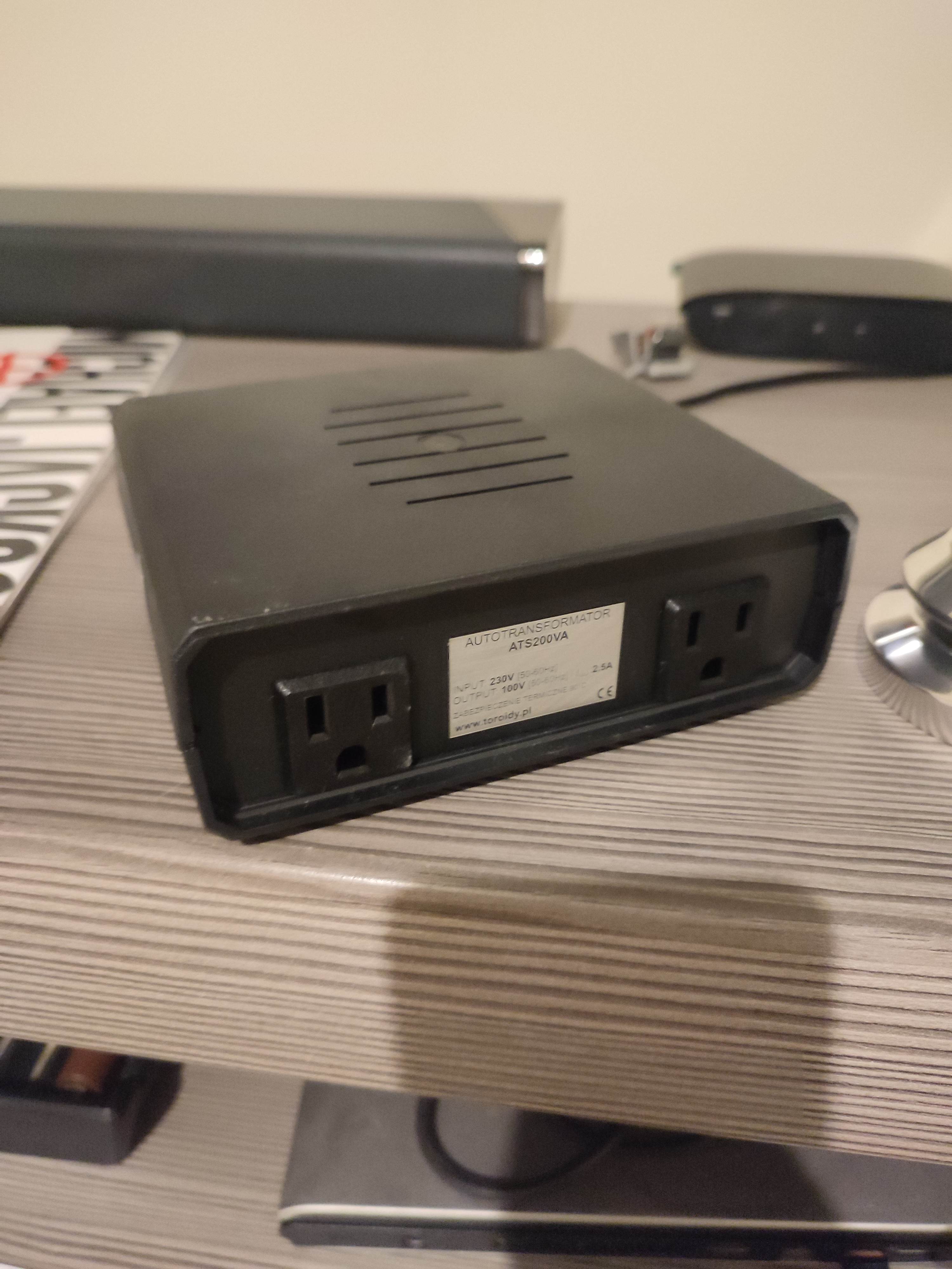

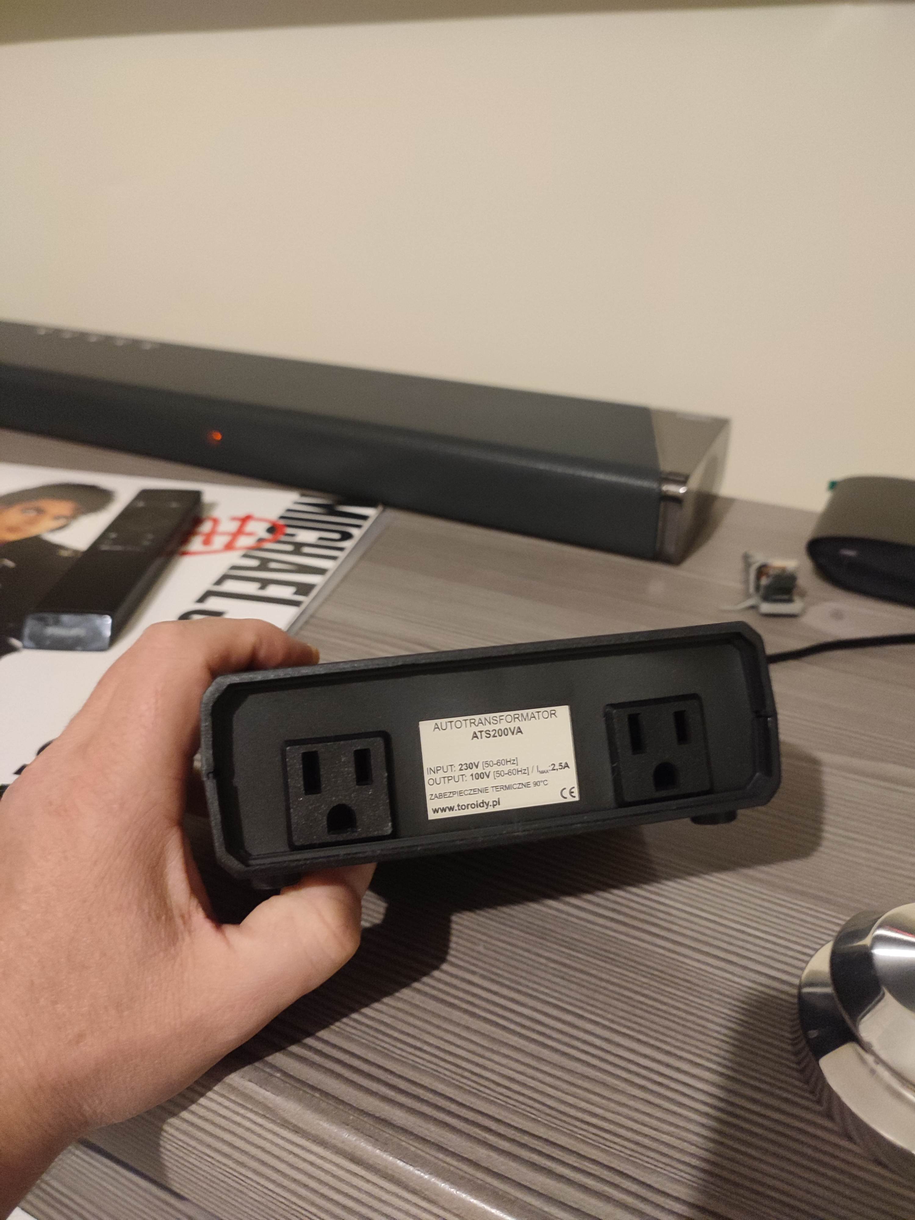

A pokaż dla potomnych jak wygląda ten transformator na 100V
Coś takiego 200 Watt 100 volt
Victor QL-A95>Denon PMA-1500 AE->iFi micro iPhono3 ->AT-33PTG II, SHURE ULTRA 500, SHURE V15 type lll, SHURE V15 type IV, Victor X1 II,JVC Z1EB....
Posty: 45665
Re: Sony PS X75 podwójne trafo?
#64
Teraz pytanie czy buczy albo grzeje się?

Wojtek pisze: ↑
24 paź 2023, 10:33
Lekko buczy ale tylko słychać w totalnej ciszy jak się na tym skupisz. Proponowali wersję audio podobno cicha ale cena + 70 zł. Grzania nie uświadczysz :D

#70
Post autor: Zaurid »
Wojtek pisze: ↑
24 paź 2023, 10:33
Jednak po paru dniach ustaliłem, że jednak buczy, zwłaszcza jak się przespałem w salonie :D . Skontaktowałem się z toroidy, czy jest możliwość przerobienia go na wersję audio. Zobaczymy co odpowiedzą.
