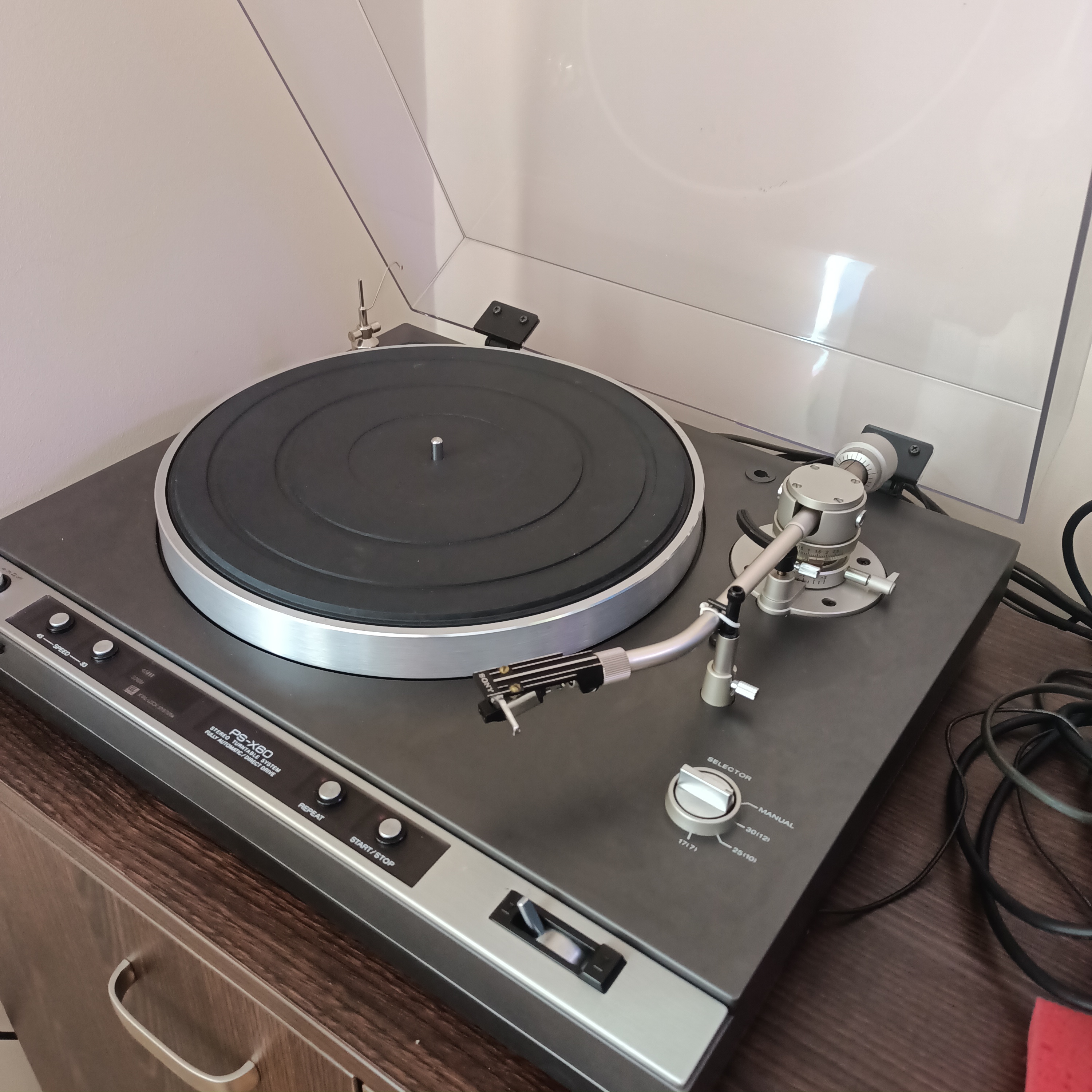

Mam obecnie heandshell Sony, ale od innego modelu, na wkładce napis jest nie czytelny.
Chciałbym kupić coś w rozsądnych pieniądzach.
To mój x60
To mój x60

To jakiś Empire będzie :D
Posty: 43753
Re: Sony PS-X60
No to masz oryginalny koszyk Sony tyle że nie model SH-165, a SH-150. Nic strasznego ani złego.
Ta, srebrny Empire, ciekawe który to model.

Chciałbym wiedzieć jakie wkładki pasowałyby do tego headshela, ponieważ brak regulacji aby uzyskać wymiar 49 mm.
Teraz mam 51mm
Posty: 43753
Re: Sony PS-X60
Na pewno dobrze mierzysz ten dystans 49mm? Aż dziwne że SH-150 byłby za długi na to ramię.

Robin1 pisze:
05 cze 2023, 19:07
A próbowałeś odkręcić śrubkę przy rurce z pinami?
Posty: 43753
Re: Sony PS-X60
A właśnie, przecież tam jest kołnierz regulacyjny od azymutu i przesięgu :)

Tak, próbowałem ale wkładka nie pozwala bardziej zmniejszyć wymiaru, jest jakaś dziwna.
